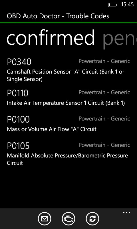

Сообщение frododo88 » 16 мар 2014, 12:26
Привет ребтушки.
А расскажите как МАФ из строя выходит?
Ситуация такая, вылезла ошибка, оказался МАФ. Когда машина прогревается - начинают плавать обороты. Открыл капот, вижу провод который к МАФу идёт, ну я его подёргал. Фишку, которая к МАФу идёт чуть посильней попробовал воткнуть и хуяк, обороты выровнялись, ошибка прошла, я довольный катал себе катал, поправлял периодически. В итоге допоправлялся, что теперь как не втыкай её, один х*й не помогает. Вчера снял эту фишку, думал контакты проверить, почистить, а она как новая. И я в непонятке. Сегодня пойду ковырять эту фишечку. Но есть ли смысл? Может просто пора менять МАФ?

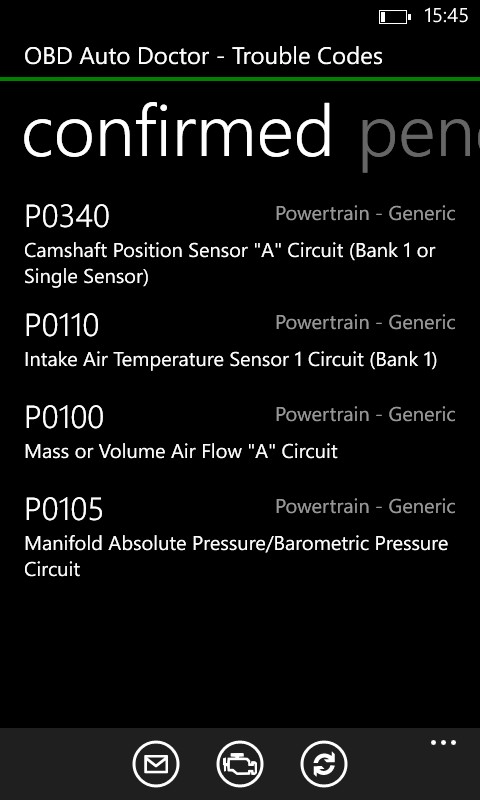

Сообщение frododo88 » 16 мар 2014, 16:54
Ничего не понимаю.
Пошёл проверять чё не работает. Беру значит эту фишку, отключенную от МАФа, покрутил, подёргал каждый провод, всё держится, ничё не отходит. Воткнул её. Завожусь. Заводится с пол тыка на ура. Прогрелась, обороты держит. Сканирую ошибки и тут на нахуй! Аж четыре штуки! При этом чек не горит... Думаю ну не бывает так. Проехался тихонько по местности, всё едет. Даванул тапку - всё едет, всё дует. Приехал обратно, сосканил ещё раз ошибки, всё те же выдаёт... Думаю ну х*й ты так просто отделаешься, начал дёргать за этот провод/фишку, которая на МАФ идёт... никакой реакции, всё работает ровно.
Правильно ли я понимаю, что фишка тут ни при чём?
И насколько я понимаю, Р0110, Р0100 и Р0105 находятся все в одном месте?
P0340 датчик положения распредвала -
P0110 датчик температуры впускного воздуха -
P0100 датчик массового расхода воздуха
P0105 датчик давления воздуха

Сообщение C00LM4N » 16 мар 2014, 17:04
Нет, не правильно понимаешь. Может сейчас тебе не удалось нарушить контакт.
Это могут быть сохраненные ошибки.
Сообщение frododo88 » 16 мар 2014, 17:10
C00LM4N писал(а):Нет, не правильно понимаешь. Может сейчас тебе не удалось нарушить контакт.
Ну ошибки по МАФу и по распредвалу вылезали и ранее, а вот температура и давление впервые.
