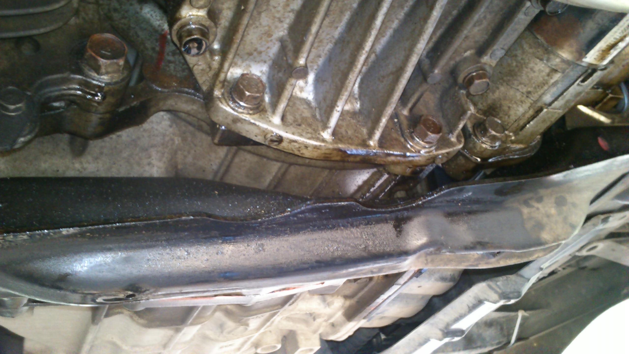

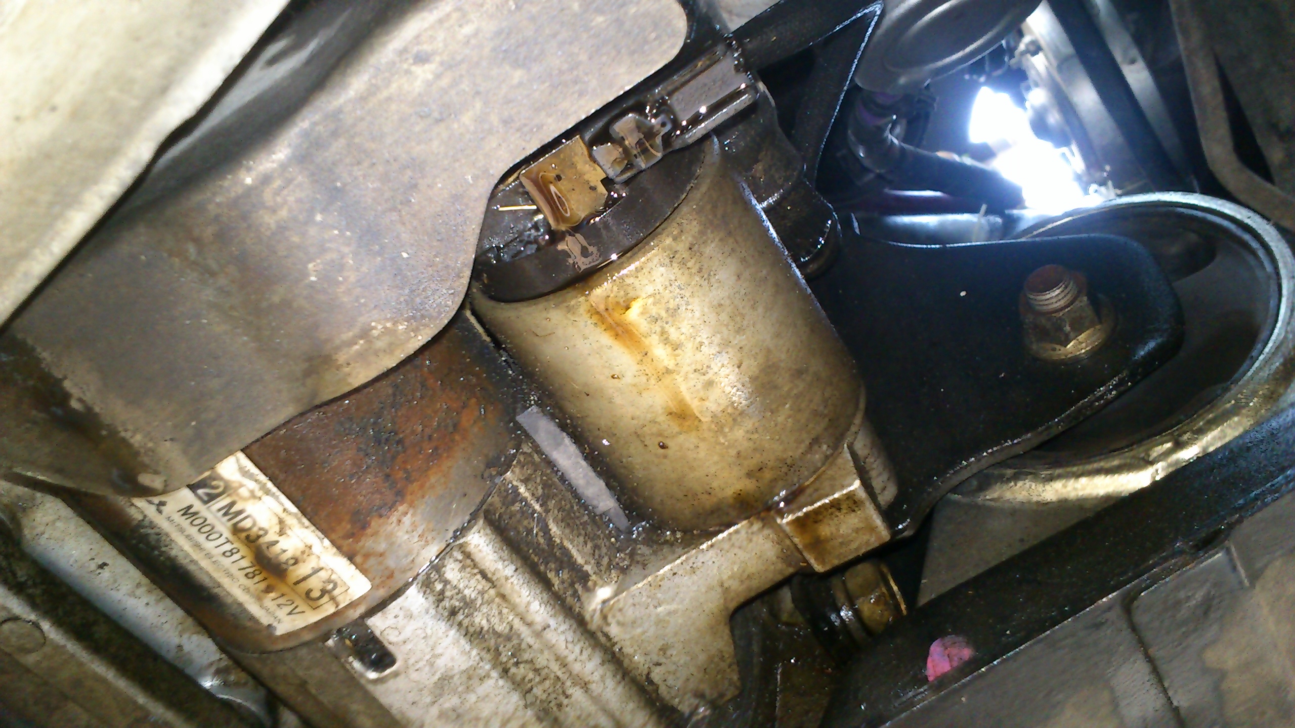

продолжение истории,заехал на эстакаду посмотреть как там чо,ну ниче там хорошего,лыжа как была мятая так и осталась,не выпрямиться же она,но вот все в масле там это не айс!поехал паять маф в москву,пропаяли,назад еду 56 км мкад пробки все хорошо,не глохнет и так далее при наддуве не дергается,щас в режиме тестирования

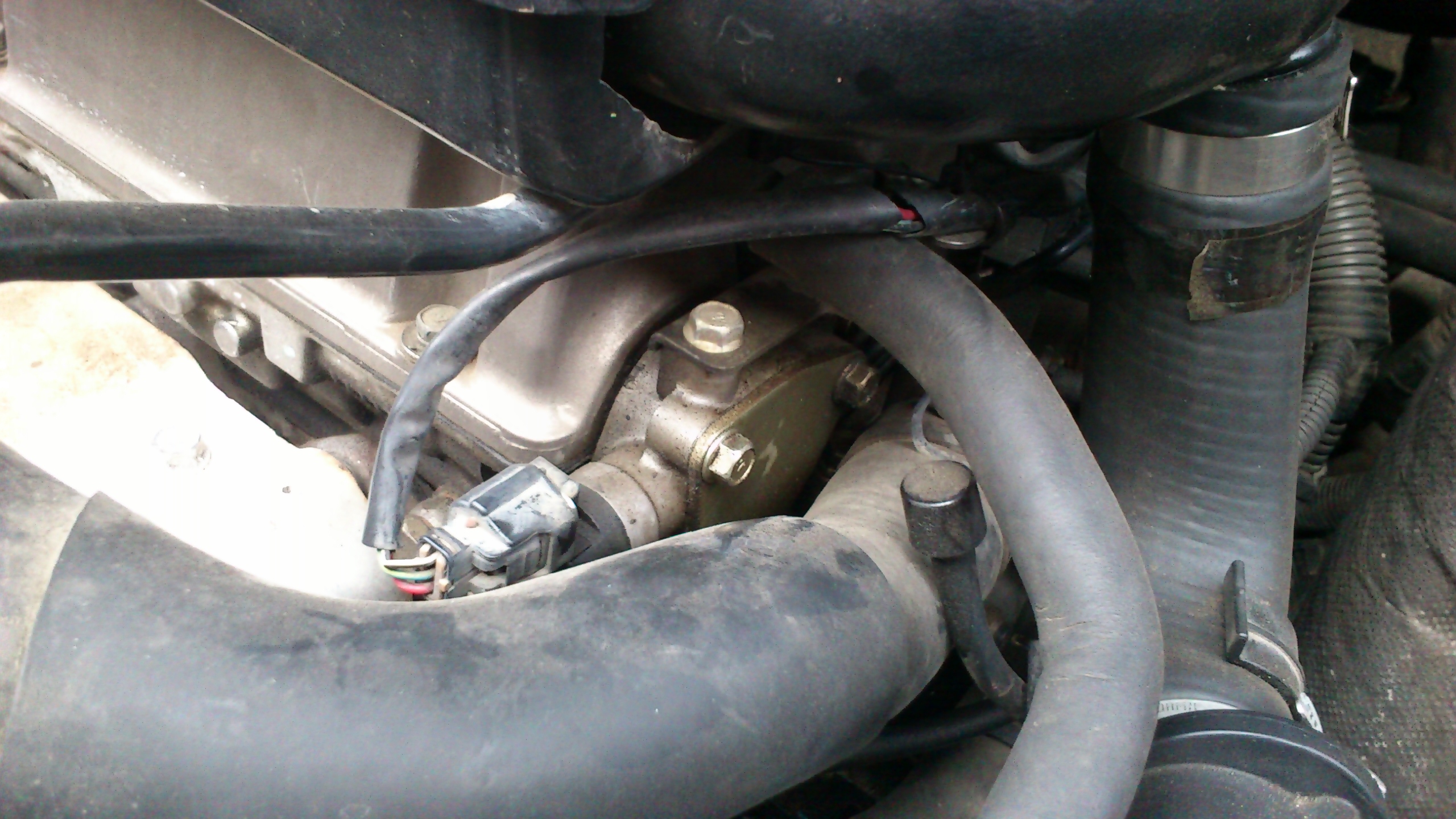

когда снимали маф оказалась не прикручена пластина датчика распредвала,изначально были потеки масла там,закрутили,щас буду смотреть откуда масло(((помою мотор и посмотрю проехал по луже перед этим может это вода так еще дала эффект
вот эта пластина,под ней изначально шланги соленойда мокрые были

Сообщение Yuriy ODS » 23 сен 2012, 15:13
ralf писал(а):продолжение истории,заехал на эстакаду посмотреть как там чо,ну ниче там хорошего,лыжа как была мятая так и осталась,не выпрямиться же она,но вот все в масле там это не айс!
похоже на сальник коленвала

ну в общем то ,это был не сальник колена,а все таки пластина распредвала,я потом ездил после мытья и все сухо было,олегаси было так же,и это оказался маф)всем миром смотрели а оказался он)еще когда с нее прикурить пытались тоже глохла,или клемы с аккума скидывали тоже еле работала,а на треке славчика все было ко при таких операциях
