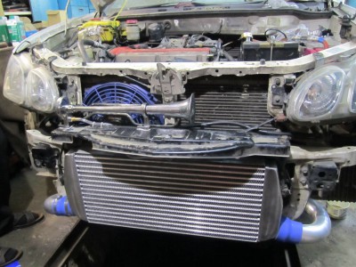

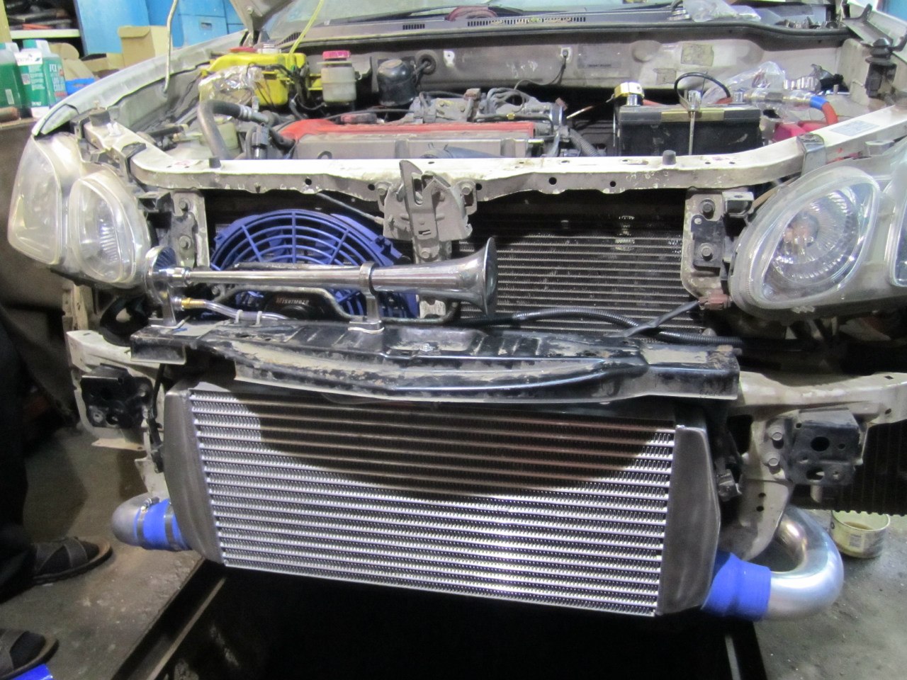

сегодня на улице 41. катался по городу с кондейкой, поддавая, заметил что стрелка смещалась на 1мм где то вверх от того места где всегда стоит.
Re: Основной радиатор охлаждения
слимы достаточно и внутрь, а точнее один слим, тот что для кондея возле турбины. но крепить их надо, как мы кулмену сделали, через монтажный комплект.
Dimarik писал(а):Надо слимы наружу тогда в таком случае
не влазят между интеркуллером и радиатором
Yuriy ODS писал(а):Dimarik писал(а):Надо слимы наружу тогда в таком случае
подпилииванием усилителя всё влазит!
кулмену именно так и поставили, смотри на его аватарке
и бампер натянули?
Не, так и катаецца с дудкой на перевес
Yuriy ODS писал(а):и бампер натянули?
а бампер тут причём?
jam писал(а):Yuriy ODS писал(а):и бампер натянули?
Ну типа раз не влазило значит куллер может выпирать вперёд - значит бампер может не налезть
Логика Ватсон
опять не увидел связи, причём тут бампер, радиатор и вентиляторы???
Дима, Антон мыслит иными категориями и для него не проблема в ограниченное и постоянное пространство между бампером и радиатором охлаждения, всунуть интеркуллер и вентилятор
Во-во, там же радиатор кондея стоит, он-то с места не сдвинется.
глядя на фото своей машины соглашусь с Тохой
видно, что задняя часть услеителя не тронута, хотя порезано даже больше чем у Серого
если вентилятор влазит между усилителем и радиатором - Тоха прав. Никаких препятствий для установки тонкого вентилятора нет
усилитель порезан, просто этого не видно
