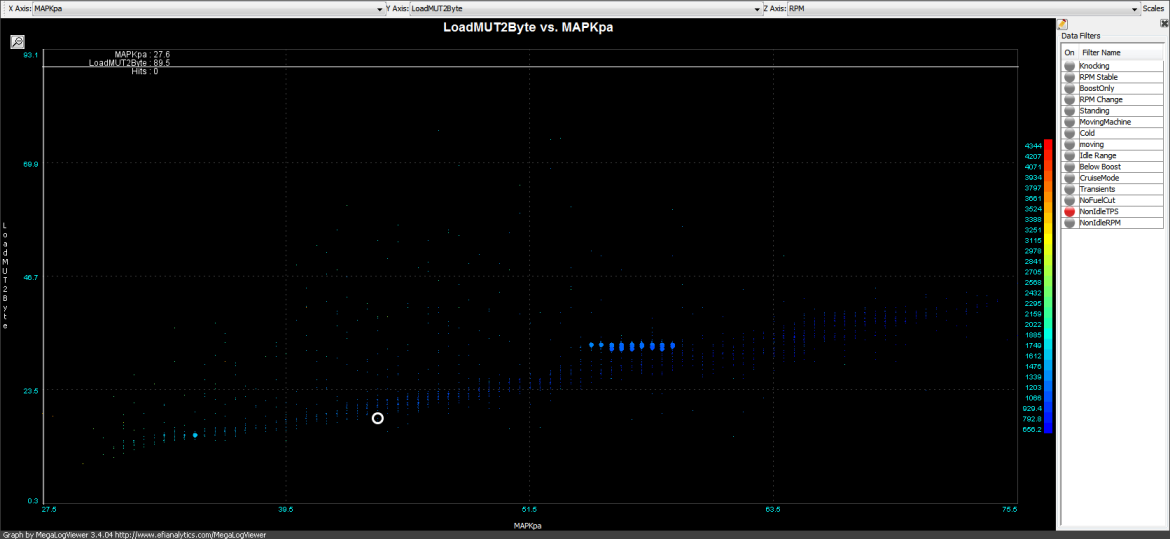

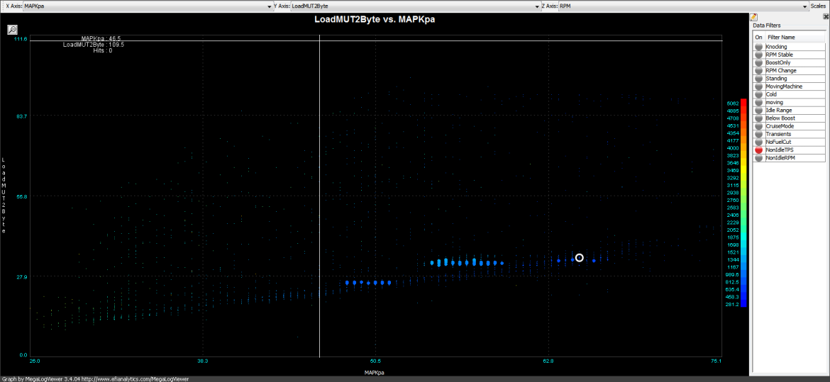

Получил сегодня от C00LM4N пару логов, поразмышлял над ними на предмет ограниченного SD (аля эво10). У трека есть MAP (в аута при желании тоже можно его подключить), но он почти не считает буст (и не верьте скейлингу MUT 0x38 в Evoscan - на самом деле там 0.5кПа на дискрету). И отдельно хотелось бы пнуть двухбайтный лоад за всплески при переходе через лоад кратный 80% (знающие что такое атомарность доступа догадались в чём дело).
Мне кажется вполне реально воткнуть в цикловой расчёт нагрузки (тот что производится перед расчётом длительности впрыска) в самом начале условное ограничение (tps < x, rpm < y, etc...) нагрузки через давление в коллекторе.
