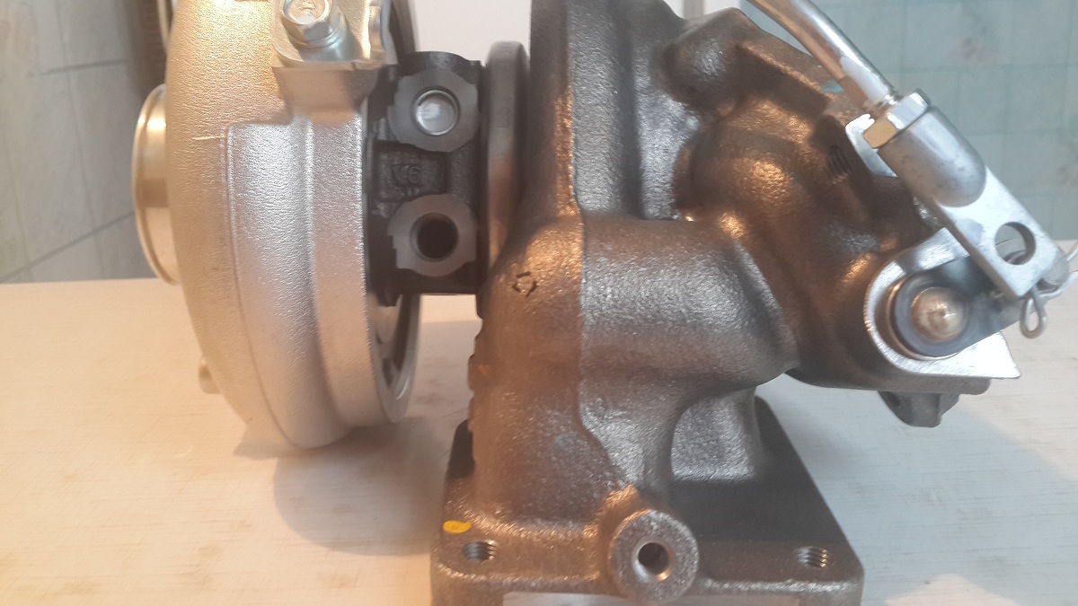

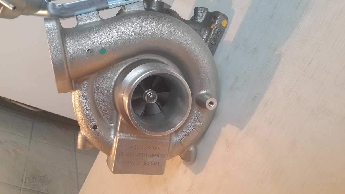

Щас собираю с миру по нитке эво конфиг. Турба Эво 9 уже давно лежит в гараже (комплектность на фото)...хотел заказать причандалы к улитке и столкнулся с тем, что в экзисте турба дивятки не бьётся по номеру, а в каталогах есть только на 8 эво там причандалы(или она идёт как лансер турбо с по американскому каталогу под номером ???? еле смотреть европейца эво с 03.2007 подскажите а, запутался в этих эвах нах, или год выпуска 2005-2007 смотреть, но там номер турбы такой 1515A054 - мож она?...), У турб 8 и 9 кое что разное, например, как подсказал Антоха, на девятке другая трубка подачи антифриза, другой формы, т.к. холодный хаузинг больше....
Подскажите только этой трубкой различаются или ещё чтото не подходит...

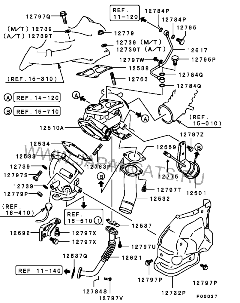

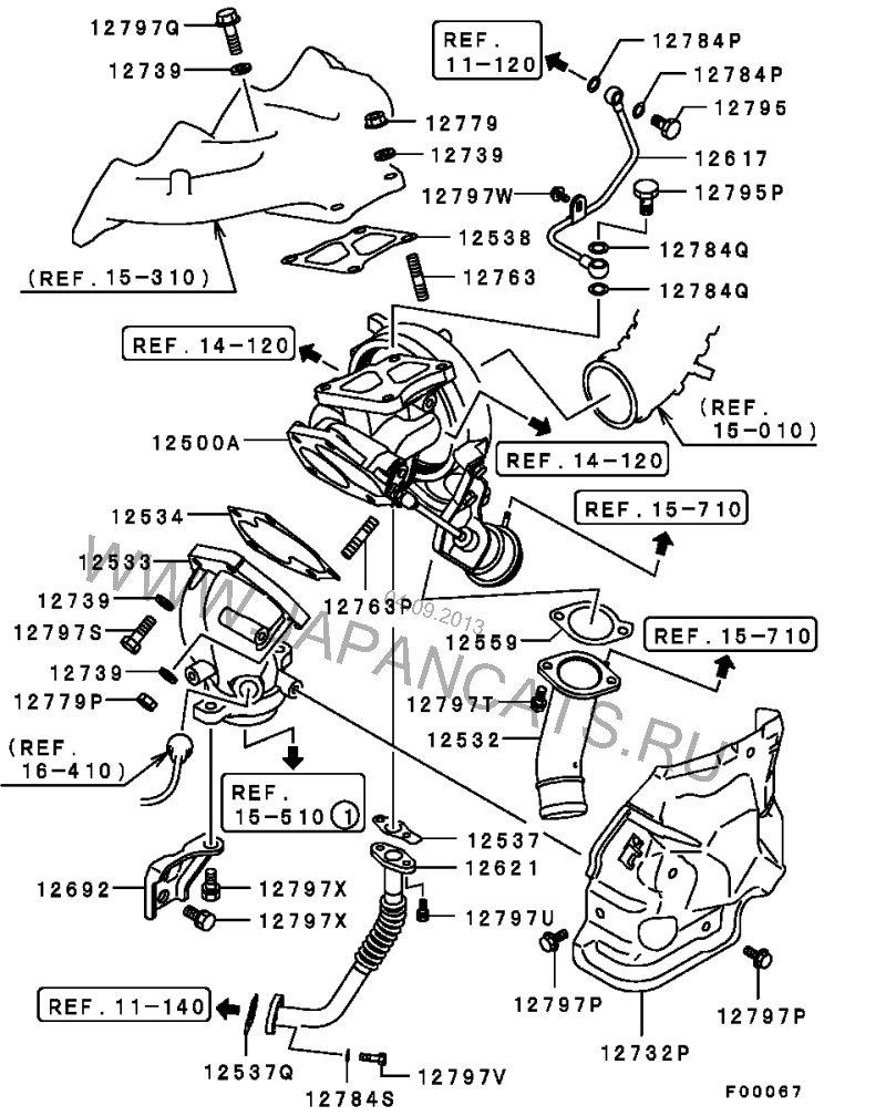

Так же во вложении турба от 8 на схеме
Пока из схемы от турбы эво 8 можно заказать следующее я так понял,
12538
12559
12534
12617
12795Р
12795
12784Р 2шт
12784Q 2шт
12621 и 12537
12532 - Эво 8 и 9 - болт он надеюсь?
Что ещё нужно и всё ли вышеперечисленное подойдёт к турбе от дивятки, т.к. пользуюсь каталогом пока от эво8

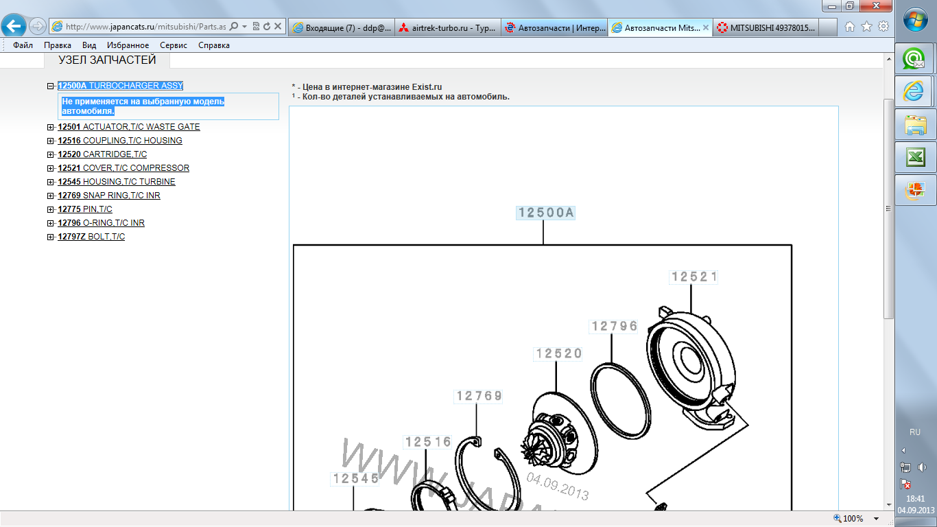

Вроде блин нашёл...с 08.2005 на европпу шёл....только номер там не бьётся в этом сраном экзисте - пишется
"12500A TURBOCHARGER ASSY
Не применяется на выбранную модель автомобиля.

Хуйню под номерами 12621 и 12537 на рисунке тоже брать? От ТД О4 же не подйдёт?
кожух на яйца тоже нужен 12732р? или он не встанет?
Re: Турбина EVO-9. Чё как куда чиво...
12532
Трубку маслослива оставляй стоковую, остальное от тд05 надо.

12763 нужны шпильки? или наши встают? если да то сколько?
Все, что к турбе прикручивается.
Я брал и шпильки, и гайки, и все-все-все. Антоха от таза ставил гайки... У него спрашивай тогда )

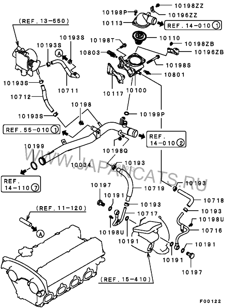

С этого рисунка какие номера ещё нужно заказать?
10717,10716 я так понял полюбасу.... ещё что, шланги к нем нужны? Болты с шайбами тоже от нас не встают?
Все банджо-болты со стороны турбы на размер больше стоковых, их вместе с трубками надо. Прокладки тоже, ясно дело. Шланги вроде не надо.

получается по 4 шпильки 12763 и 12763р(или со сток яиц подойдёт на тд05?) верно? 12739 и 12779 тоже по 4ре? или там 2 шт 12797 и две шпильки...как там к коллектору крепится и к яйцам?
