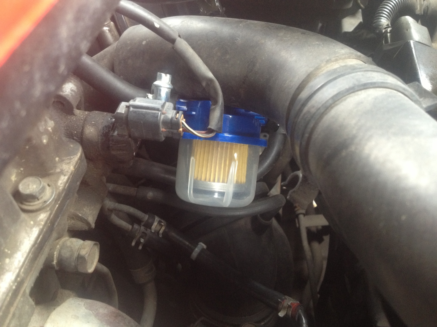

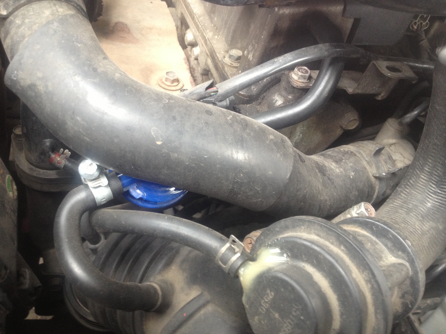

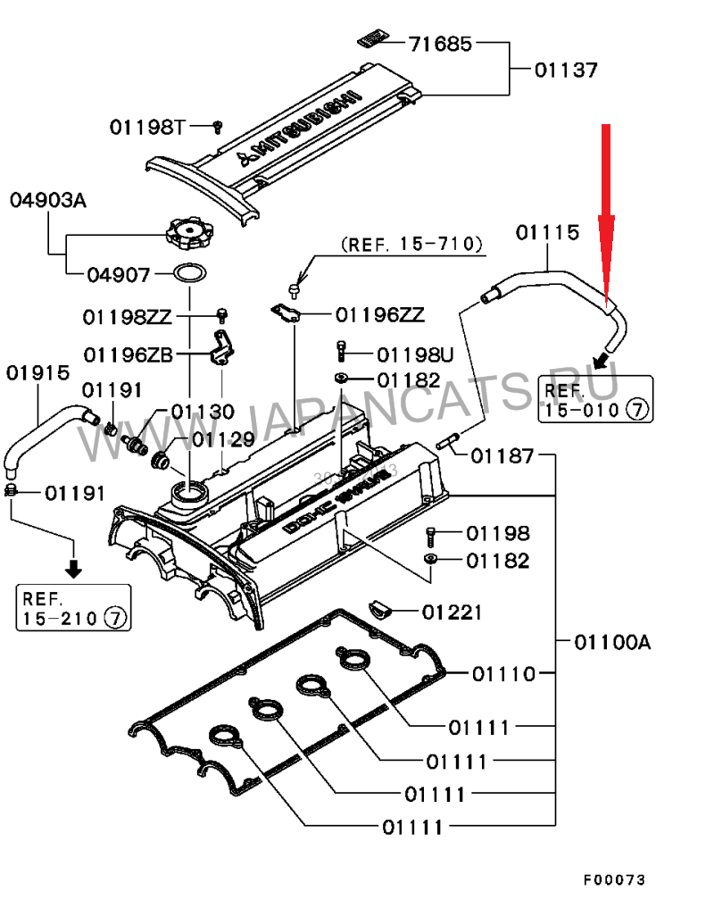

А может кто нить с картинкой (фоткой) показать, куда подключать маслопомойку?)
Re: Маслоуловитель/помойка. Что лучше брать. Как подключать
в разрыв шланга, выходящего с клапанной крышки(около АКБ) на впускной пайп к турбине.
jam писал(а):в разрыв шланга, выходящего с клапанной крышки(около АКБ) на впускной пайп к турбине.
Этот?
ну логично же, т.к. других там нету.
