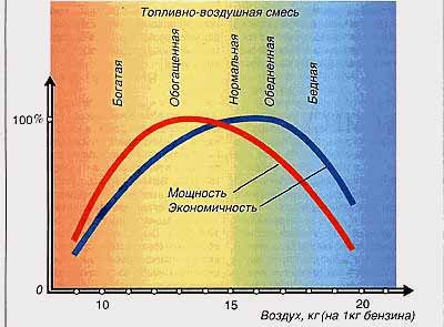

Re: Вопрос по широкополоске.
богатая смесь <14.7< бедная смесь
