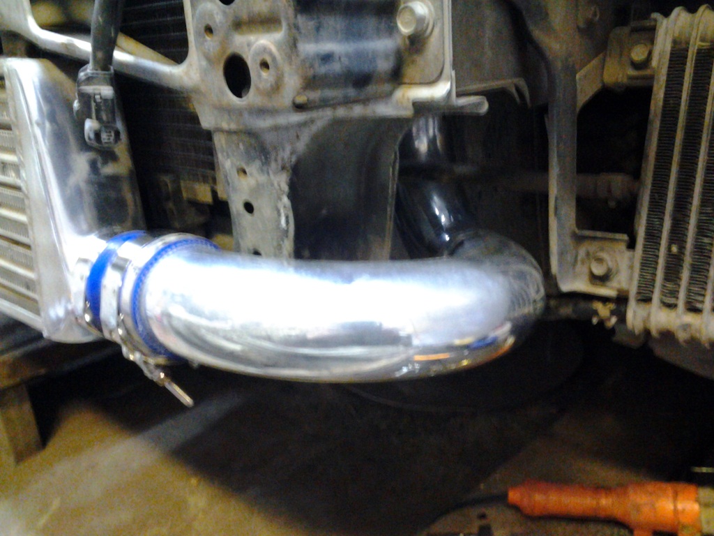

Тема про фронтальник. Если по делу: мне исполнение внешне понравилось - сидит получше родного Greddy.
Единственное- я бы добавил внизу еще один резиновый пайп (горбатую резинку) - все-таки там жестко н должно быть, движка прилично наклоняется.

Сообщение VVV » 18 сен 2013, 21:14
AntonSergeevich писал(а):я бы добавил внизу еще один резиновый пайп (горбатую резинку) - все-таки там жестко н должно быть, движка прилично наклоняется.
Где именно, на каком впуске (TD04, TD05) и на каком пайпе?
Сообщение nikshapilov » 18 сен 2013, 21:15
Молодцы
Внешне очень красиво.
Сергеич имел ввиду пайп под 180" от турбы к кульку
Или я чето не так понял

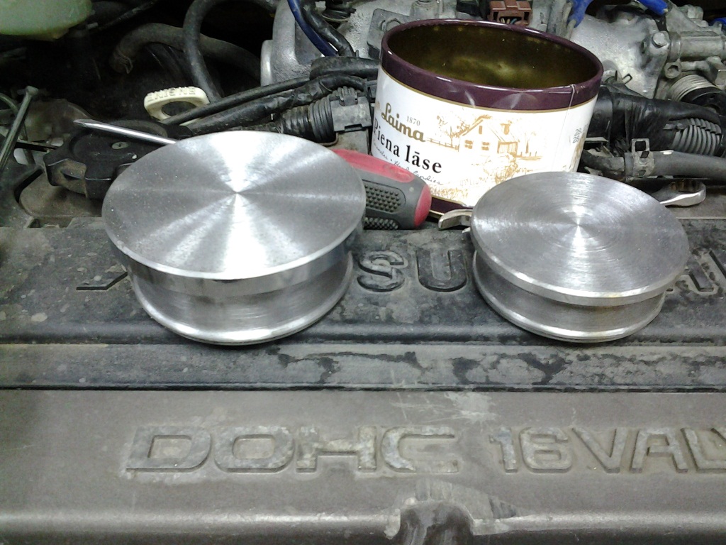

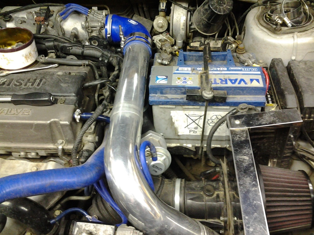

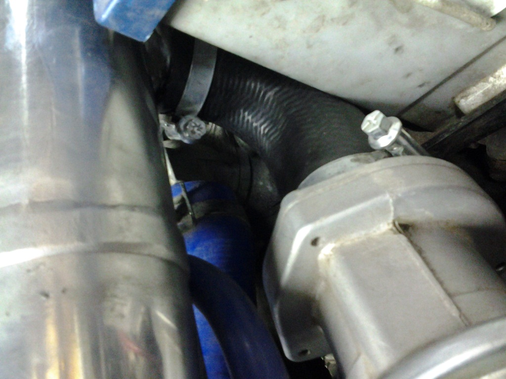

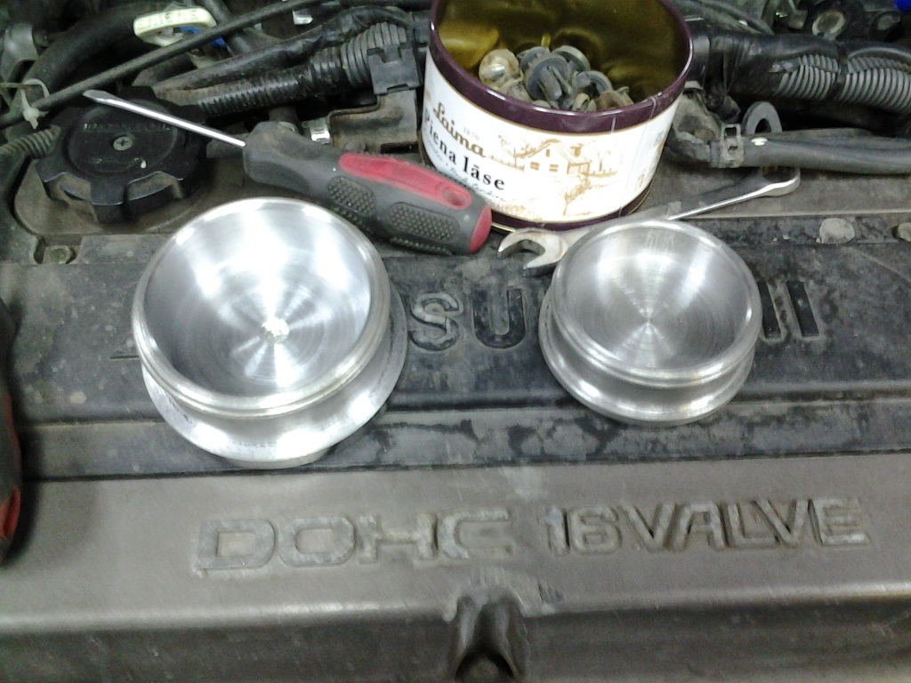

Добавлю пару фото по переделке своего пайпа . пока руки дошли только к правой стороне . Изначально был комплект от аджестайла и четыре силиконовых содинения.
цель максимально избавится от силикона . и экономия ден знаков . размещение байпайса . Запил и подгонка самопал .
Работа сварщика 1700р

Сообщение михаил82 » 02 окт 2013, 06:50
Молоток! Макетируй левую часть под фару подрезав усилок бампера и развёрни пайп с турбы от колектора и буит ваще бомба только в местах возможных трений об элементы авто на люминиевый кит одень силикон, а то у меня перетерло разок .

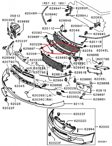

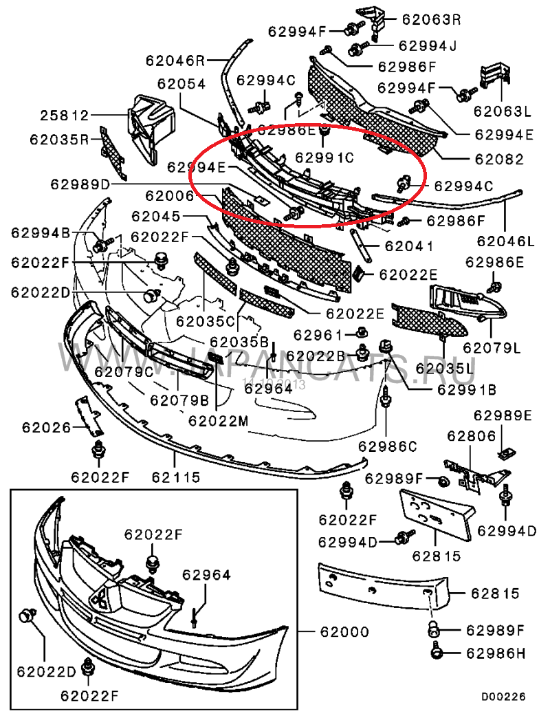

Кто знает размеры сток кулька эво или кто может замерить его?
Сообщение KVADRAT » 13 окт 2013, 09:37
Чем черевато удаление усилителя?
Сообщение Dimarik » 13 окт 2013, 09:55
KVADRAT писал(а):Чем черевато удаление усилителя?
Ну если ты не собираешься на КРАШ-ТЕСТ то ни чем
Сообщение KVADRAT » 13 окт 2013, 11:37
Причем тут сразу краш тест, это все понятно.
В каких либо других ситуациях.
Какие размеры кулька?

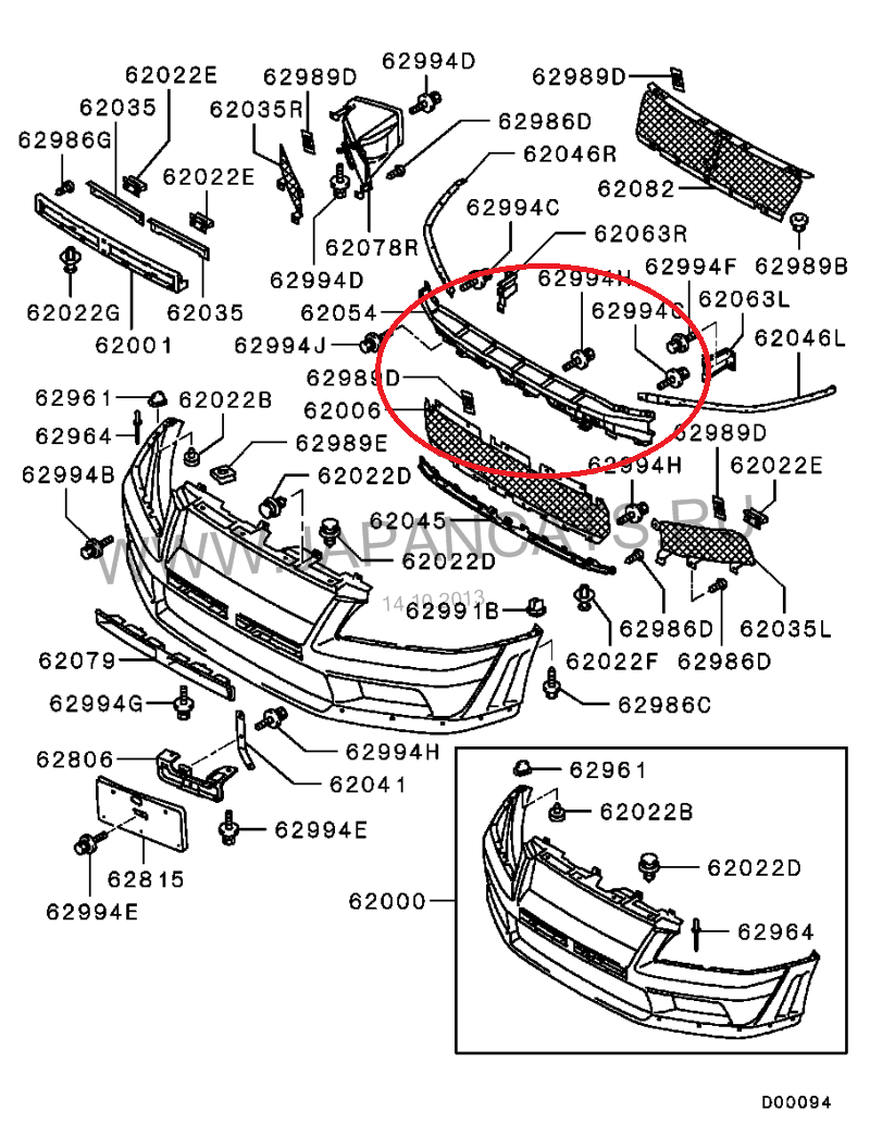

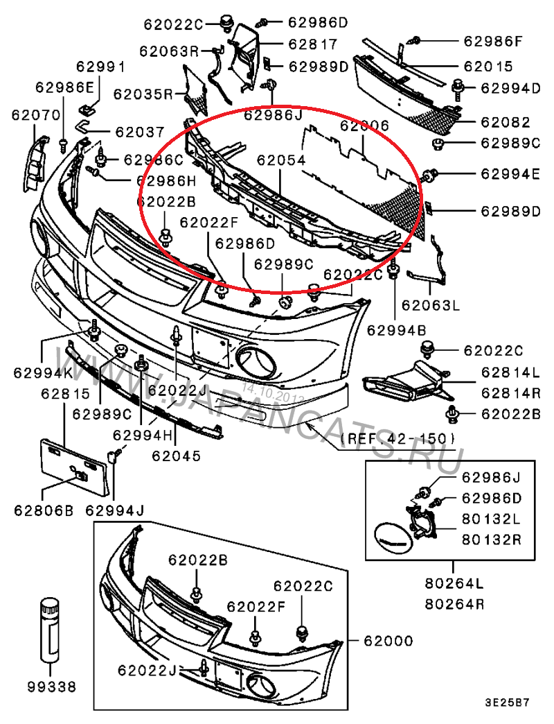

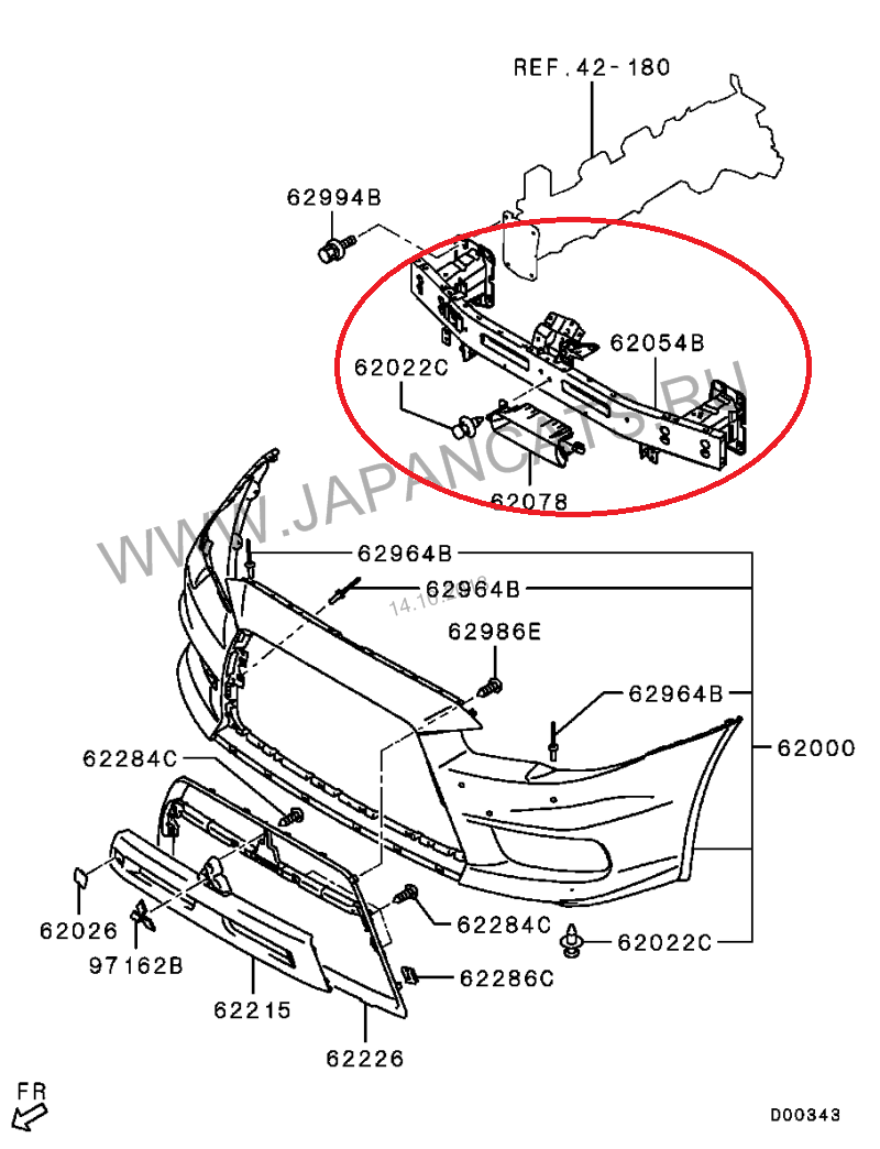

Сообщение AntonSergeevich » 13 окт 2013, 21:20
На Аиртреке нет усилителя как на Ауте. Аут под Европу точили- требования к безопасности выше
AntonSergeevich
Сообщений: 717
Поблагодарили: 93 раз.

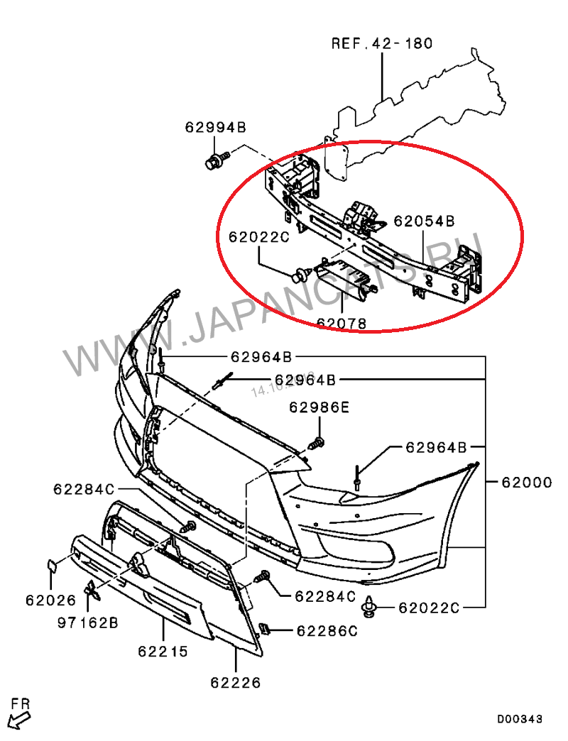

Сообщение михаил82 » 13 окт 2013, 21:30

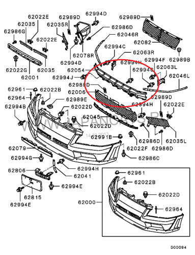

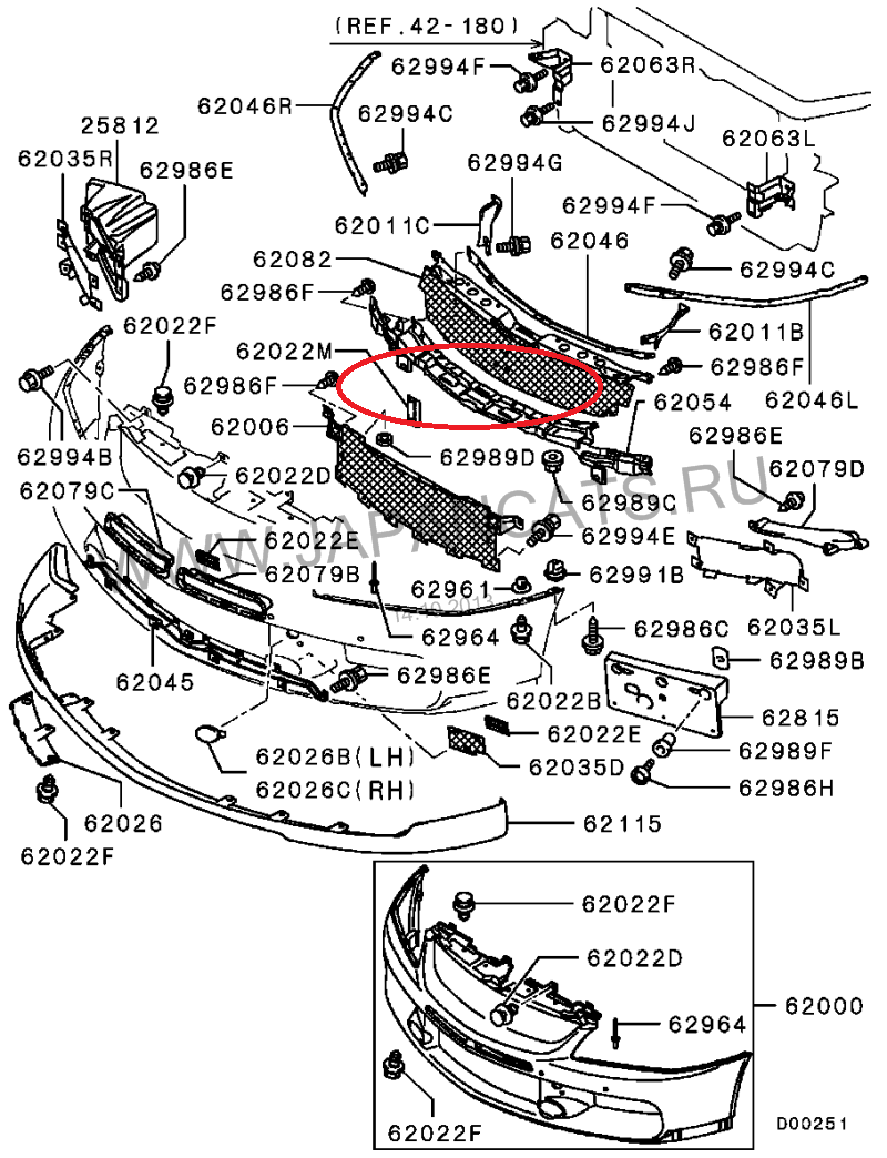

У эво нет усилка этого ваще

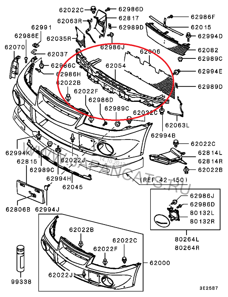

Сообщение partizan55 » 13 окт 2013, 22:34
все у эво есть, реализовано по другому
Сообщение jam » 13 окт 2013, 22:35
partizan55 писал(а):все у эво есть, реализовано по другому
покажи!
Сообщение partizan55 » 13 окт 2013, 23:40
ну вот как бы...
Сообщение jam » 14 окт 2013, 06:30
в десятом - да!
в 7-9 - НЕТ! это неусилители, это тупо каркасы для бампера, из фольги.
усилитель прикручивается к лонжеронам, как на 10ке, а эти хуйни крепятся на пистоны и болтики к бамперу.
на ауте и на треке есть и на лонжеронах и на бампере.
