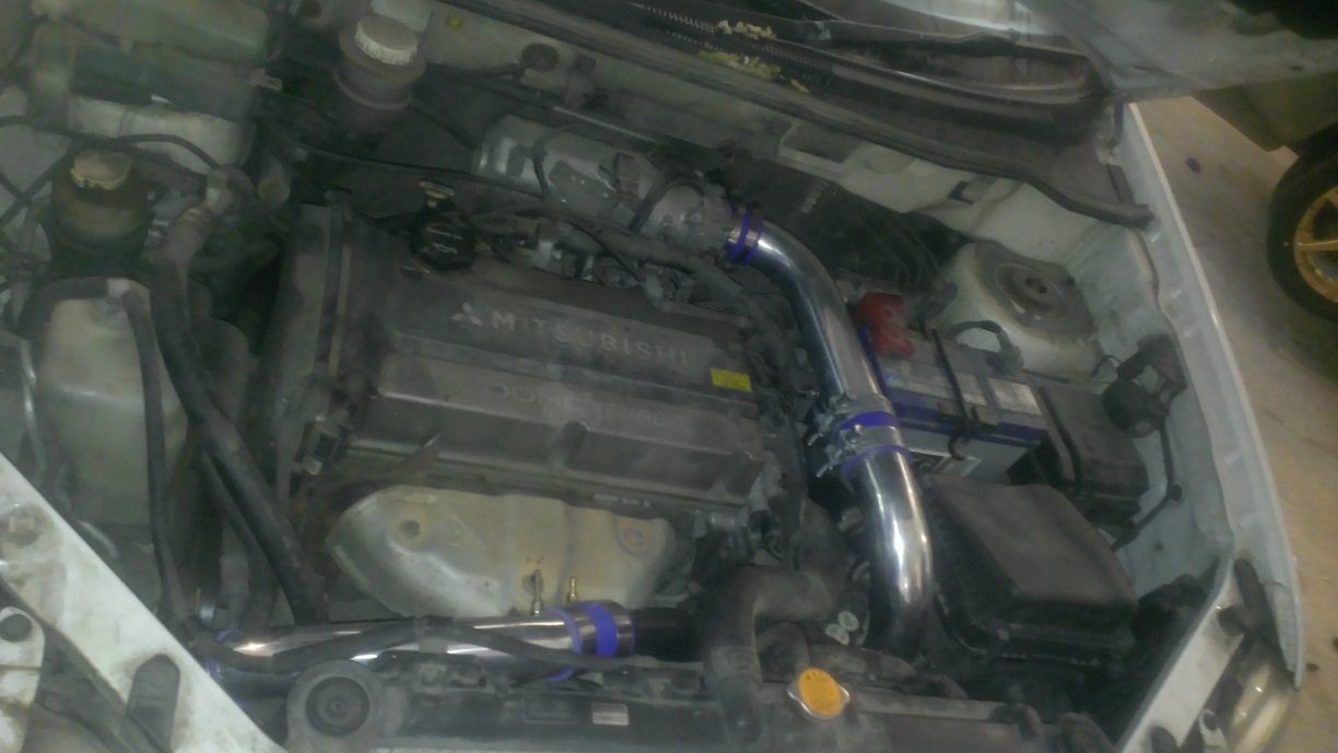

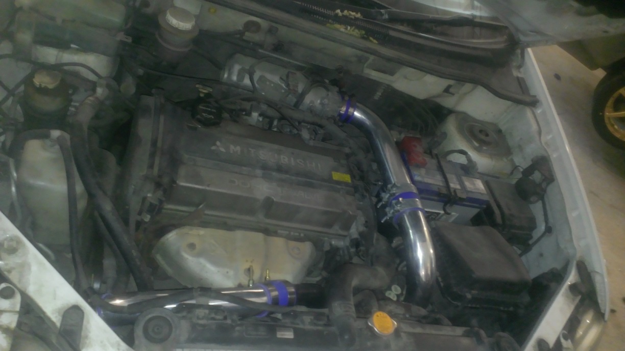

Сообщение dronkoff » 21 июн 2013, 22:27
Запилили мне у Влада (VVV) долгожданный фронтальник! Ура ура! :)
Фоточки без бампера чуть позжее будут.
Турба - сток, трубы - 63 мм, кулек - 550х230х65.
Пока очень мало проехал, но, по ощущениям, надувает раньше и больше. Продолжаю наблюдения :)

Сообщение Strogan » 21 июн 2013, 22:42
Раньше то откуда?
Без хобота не айс....
Сообщение михаил82 » 21 июн 2013, 22:53
Стандартные косяки на тд 04- хобота нету, пайп с флянца турбины греется на коллекторе, не вижу что с байпасом там...рукав ещё походу в крыле с полметра. То что больше... Может, раньше нини.
Сообщение nikshapilov » 21 июн 2013, 23:24
Что такое хобот?
Направляйка в воздухан?
Сообщение C00LM4N » 21 июн 2013, 23:28
Да.
Сообщение nikshapilov » 21 июн 2013, 23:34
Не встает чтоли?
