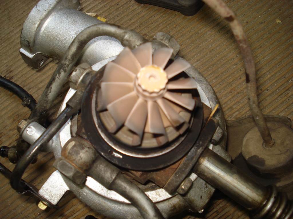

Сегодня снимал турбину и был не много удивлен . если раньше до настроек крыльчатка горячки была копченая и прямо скажем в саже . то сейчас вот такая . с чем это может быть связано

Re: ТУРБИНА и все что с ней связано
из за более обедненной смеси. если речь идет о настройке (чип)
да смесь беднили . так как в сток прошивке просто лило и расход был конский . я так понимаю причин для беспокойства нет ?
Смотря на сколько забеднили)
Турбина скорее всего переживет почти любую бедную смесь, поршня раньше капитулируют )
Нормально беднили, не до боли
На какой смеси остановились и при каком давлении?
Не остановились. Сифонил кулек сильно.
Ну все же, на тот момент.
