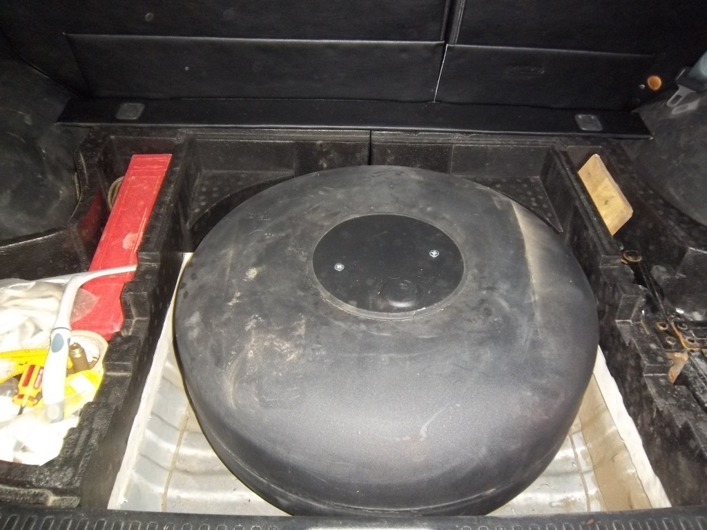

по установке все также и заправочник и бак . правда я пожадничал и пихнул на 66 л. влезает правда 64 л и пришлось чуть руками поработать и поднятьна 4см пол багажника. а ВОПРОС где запаска или докатка ? я к тому кто что говорят есть не плохие наборы по ремонту при проколе что скажеш

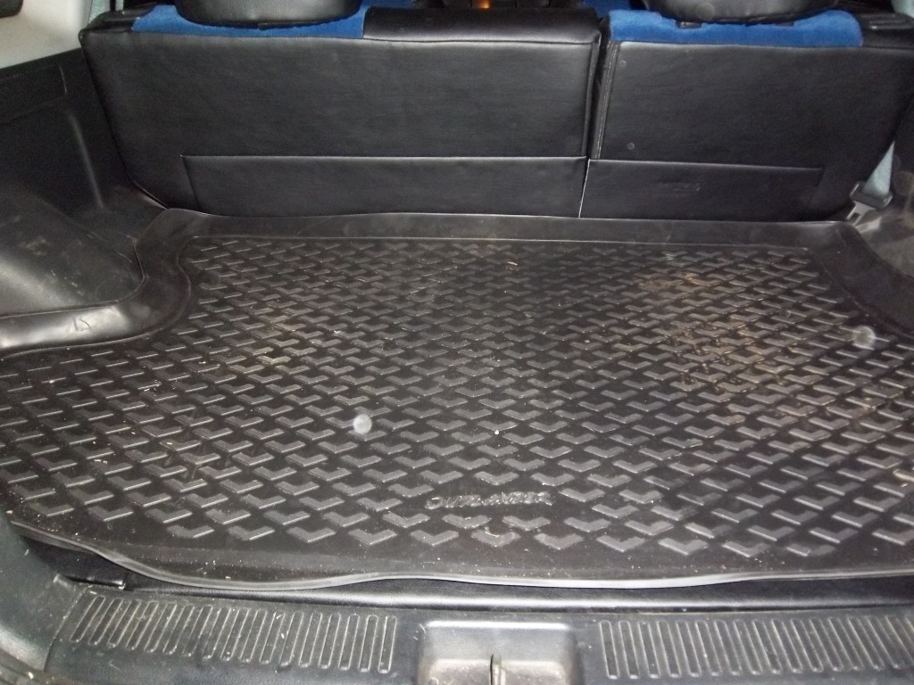

По поводу запаски..... кладу в багажник только если на дальняк куда-то еду… а по городу есть мобильный шиномонтаж)))) А так у меня ни балонника, ни домкрата нету)))) Толь, а кинь фоточки как ты пол поднял, а то у меня крышка запаски тоже до конца не закрывается где-то на 1 см.... (Балон 53 литра)

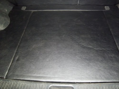

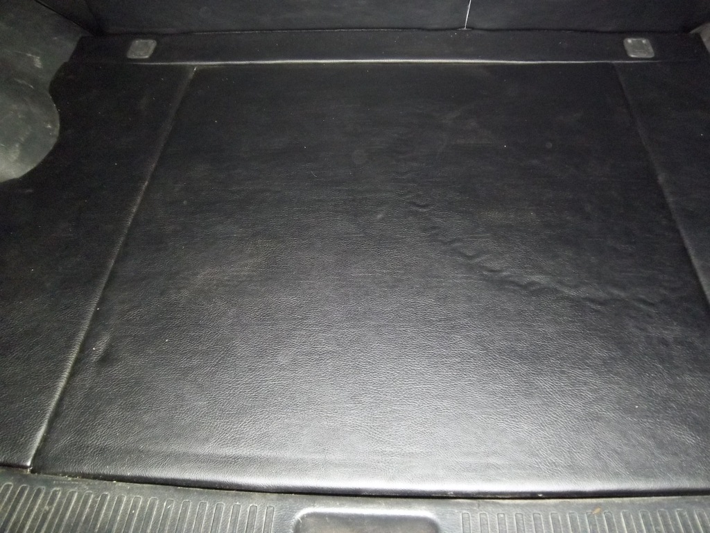

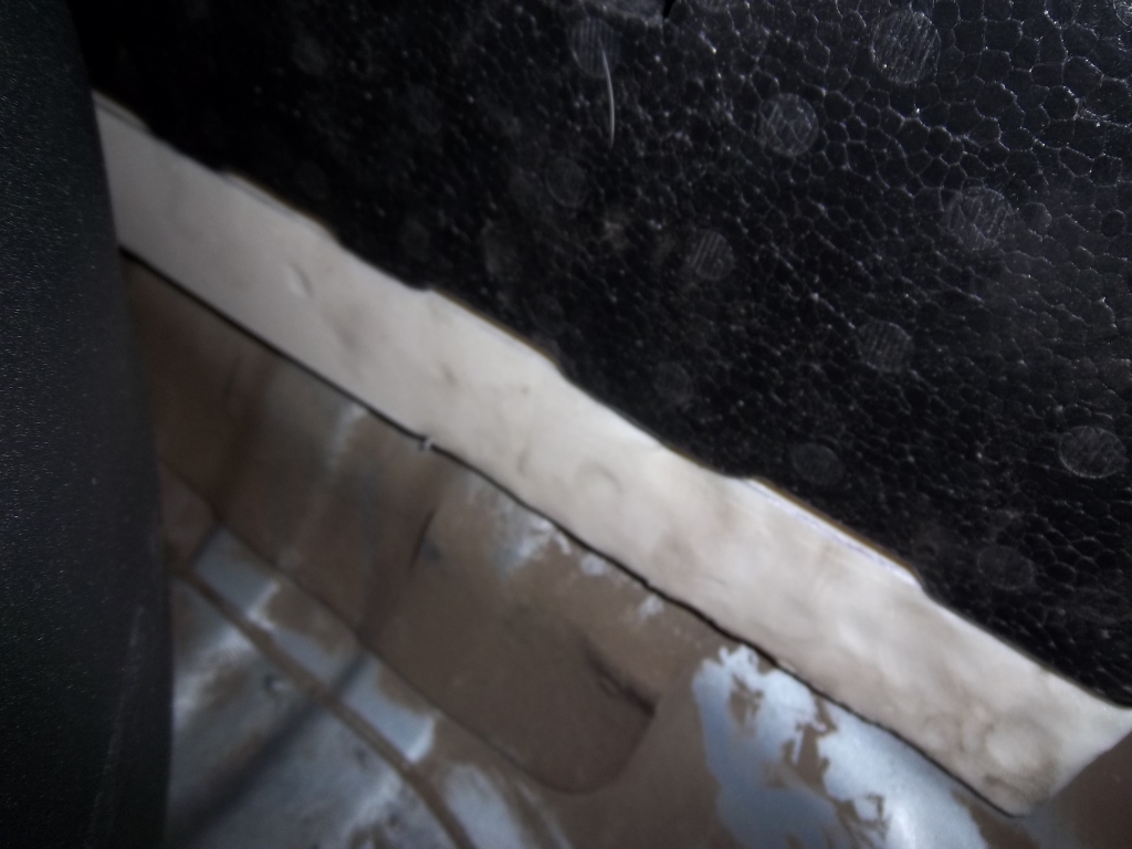

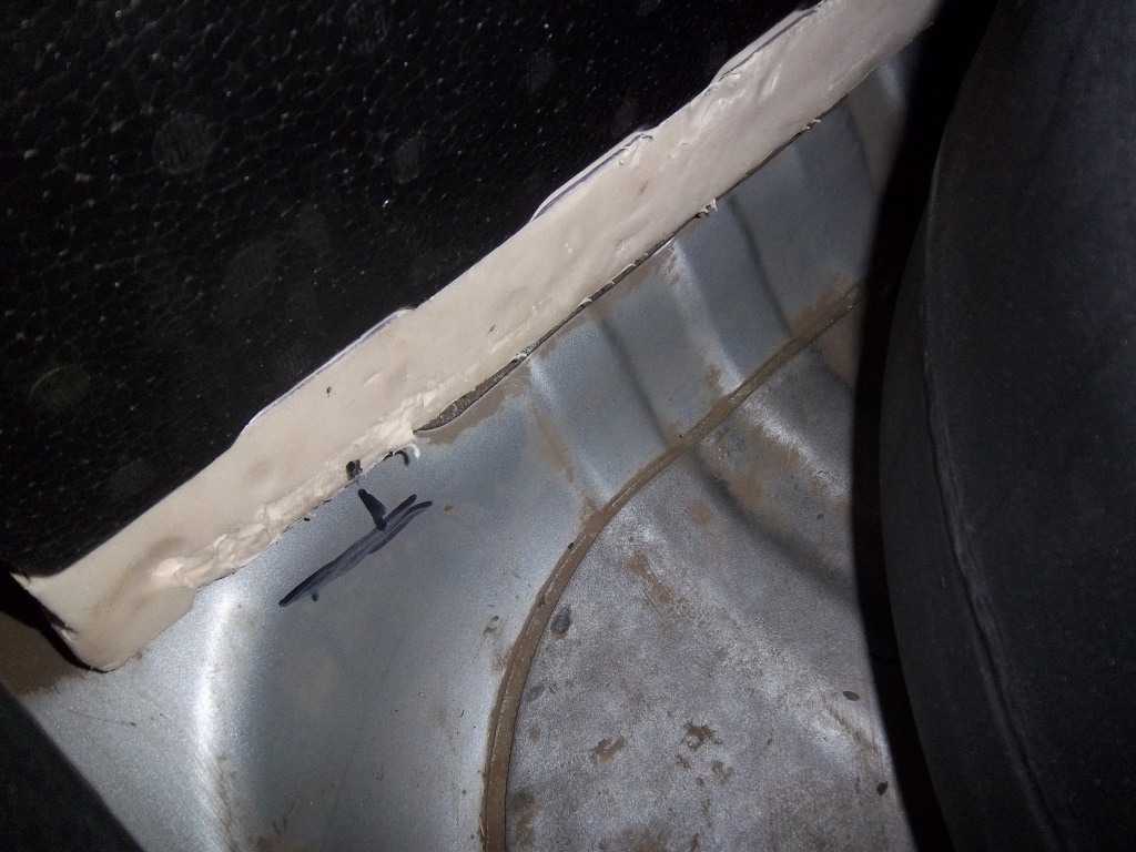

Если всего 1см не дает нормально леч крышке ( крышку нафиг она 2см толщиной если я не ошибаюсь . фонера 10 или 8 ка тебе впомощь и карпет . но перетягивать все равно весь пол )
У меня поднято на 5 см ( материал : лист УРСА тол 5см 1шт цена 200р ; эко кожа ( брал т.к весь салон такой) 500р 1метр за глаза .главное грамотно все раскроить : клей желательно что клеит паролон 200р банка 500гр и кисть: степлер и скобы 4мм и 6мм : электролобзик. ) Еще два болта на 6 длина 65-70мм и саморез 2шт 70мм ) ПОЛУЧИЛОСЬ КАК то ТАК ( перерезал весь пол в среднем его раширять пришлось в каждую сторону на 3см . но я делал тлекала и подгонял по месту каждую деталь . ДА геморно .но мне нравится часа 4-5 убил
