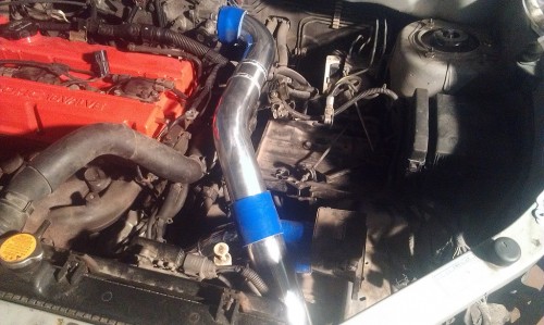

Влад, раз уж ты упомянул, то Я обязан спросить!
Почему впускные пайпы должны быть строг из алюминия?

Насчет "строго" я ничего не говорил
Алюминий легче. Можно и из нержавейки сварить, кто мешает.
Re: Лайт тюн с заделом на будущее
Стоковые от эво из алюминия, болт он на тд05
И ничё варить не надо
В стоковом эво-пайпинге куча гребаных резинок
Которые нах не нужны, только морока с ними.
Алюминий рулит и ниипет
Которые нах не нужны, только морока с ними.Алюминий рулит и ниипет
То есть, единственная разница, это вес. Спасибо)

VVV писал(а):В стоковом эво-пайпинге куча гребаных резинокКоторые нах не нужны, только морока с ними.
А чо это вдруг ты на 45 градусов перешел?
