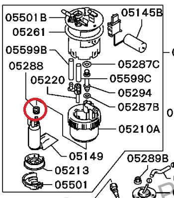

fa1al писал(а):блеать, вы не поверите, обзвонил с 10 магазинов запчастей, но фишки не у кого нет))))
так от таза вроде что-то подходит
hakke.net
Сообщений: 1060
Поблагодарили: 109 раз.
Re: Установка Вальбро
Сообщение fa1al » 26 сен 2012, 10:48
именно) но нет у них фишки, только с насосом

Да ты чего, Паш, в первом попавшемся магазе купил. Не звони, подходи и у продавана спрашивай, тетки на телефоне могут тупо не знать о чем речь. Нужна фищка на Бошевский насос таза.
Сообщение fa1al » 27 сен 2012, 07:44
Парни, внесу ясность. Фишка эта продаётся сто пудов во всех магазинах автотазов, НО, везде пишут что это самая обычная бошевская фишка, на самом деле, нам нужен датчик уровня топлива для тазов, там как раз и весит эта фишка)) а продавцы всех магазинов, передо мной жали плечами и предлагали взять насос в сборе и оттуда вырезать фишку.

могли херово манжеты на насос поставить, пережалась или ещё что... или забыли ваще поставить и давку травит мимо
Сообщение partizan55 » 06 фев 2013, 14:31
там же резиночка надевается на носик насоса да вроде она крепко садится, только если ее вообще непоставили это да, хотя там давления вообще ни какого небыло бы
