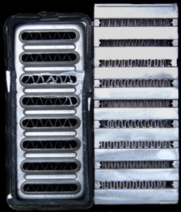

Говорят, интеркулеры со строением сердцевины типа tube-and-fin более эффективны чем bar-and-plate, это правда?
Oyay, Plazmaman: Нет, они одинаково эффективны, просто используются в разных целях. Интеркулер bar-and-plate будет точно так же охлаждать воздух, как tube-and-fin, но, скажем, на раллийную машину лучше поставить первый из-за более прочной конструкции- случайно попавший в него камень нанесёт намного меньшие повреждения.
Хотя, лично мне больше нравятся интеркулеры tube-and-fin. Но, как я уже говорил, у них своя область применения. Короче, это долгая история.
Dave Mitchell, ASE: Существуют разные мнения на этот счёт- некоторые bar-and-plate высокого качества и работают очень хорошо, а некоторые, как например дешёвая китайская фигня- очень плохо. Но то, что у tube-and-fin меньшая потеря давления- факт.
Например, если в bar-and-plate потеря давления составляет 0,28 кг/см2, то в tube-and-fin она будет, скажем, 0,07 кг/см2. Эта разница в 0,21 кг/см2 может равняться 20 или 30 лошадиным силам- тут уже следует смотреть на эффективность охлаждения: если, допустим, у tube-and-fin температура нагнетаемого воздуха окажется на 5-10 градусов выше окружающей, а у bar-and-plate менее 5 градусов, то это всего лишь 3-4 л.с. разницы. Вот и делайте выводы.
Brett C. Lloyd, GCG Turbochargers Sydney: Да действительно, у bar-and-plate бОльшая потеря давления, но и воздух на выходе более холодный и плотный в отличие от tube-and-fin. Выбор типа интеркулера должен основываться на ваших требованиях к бусту и спецификациях турбины. Если у вас небольшая турбинка с малым бустом, лучше поставить tube-and-fin, а если большая с высоким бустом, то bar-and-plate.

Сообщение KVADRAT » 04 май 2013, 09:12
http://evoclub.in.ua/forum/viewtopic.ph ... c85c7089c6
Тамидет обсуждение кульков.
И некоторые утверждают что тьюб энд фин говно полное.
Бар анд плейт ништяк.
Так где же истина???

В описании моего кулька было указано тьюб энд фин. Но судь по факу строение как бар энд плейт.
ВОт еще описание с фото. http://are.com.au/feat/techt/intercooler.htm
Сообщение KVADRAT » 04 май 2013, 10:02
Вот еще фота
В описании было нкписано типа тьюб энд фини бар анд плейт.
Ничего не понимаю. Одни противоречия.
