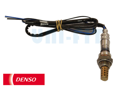

Короче после замены кислородника расход упал почти в два раза!!! У кого на стоке большой расход меняйте не задумываясь!!!

менял уже не помогло!

А что логи кажут, Женек? Лямбда, тримы?
Re: Большой расход.
Сообщение Nameless » 10 фев 2013, 18:28
Олег, какой датчик поставил?

Nameless писал(а):Олег, какой датчик поставил?
NTK/NGK

Сообщение jam » 11 фев 2013, 12:59
у меня такой же стоит, если память не изменяет, артикул 1952, но расход меньше не стал, какой был, такой и остался :)
Re: Большой расход.
Сообщение В888МВ96 » 11 фев 2013, 13:52
jam писал(а):у меня такой же стоит, если память не изменяет, артикул 1952, но расход меньше не стал, какой был, такой и остался :)
подтверждаю. :D может DENSO надо ставить?хотя думаю разницы нет
Re: Большой расход.
Сообщение Psycho » 11 фев 2013, 14:27
Аналогично!))) В городе расход не изменился!))))

Сообщение olegacy » 11 фев 2013, 14:34
Поставь, раскажешь чё да как , упал расход али нет :)

Не майтесь херней, если тримы в пятипроцентой зоне, лямбда не при делах (как у Антохи). На тапку меньше давите :)

Сообщение Nameless » 12 фев 2013, 09:07
NTK/NGK
В УМС на меня чуть с кулаками не накинулись, когда я попросил поменять кислородник и достал этот датчик :) Послали грубо с матом за нормальным датчиком.

Реально определить, живая лямбда?
Расход в 25л. что то напрягает!

Сообщение partizan55 » 12 фев 2013, 09:20
ага у меня такая же ситуэйшен с лансером была, тока я сразу спросил че брать, диагност у официалов мицу сказал либо DENSO либо BOSCH но только немецкий и только вот с такой пипеткой в дырочку, третьего варианта нет c NTK да же не приезжай.
Re: Большой расход.
Сообщение Strogan » 12 фев 2013, 10:03
Ребята, похрену какой кислородник, если тримы в норме. Цепляйте шнурок, пишите логи, кидайте сюда, все будет ясно.
