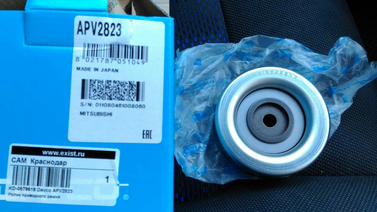

Сообщение wax07 » 14 сен 2016, 09:29
Заказал обводной ролик на внешний ремень фирмы dayco. В коробке оказался тот же koyo. Только при заказе dayco дешевле.

Re: ГРМ
Сообщение pisyakot » 17 окт 2016, 19:39
wax07 писал(а):Заказал обводной ролик на внешний ремень фирмы dayco. В коробке оказался тот же koyo. Только при заказе dayco дешевле.
тоже заказал dayco по этому номеру, там оказался ролик GMB. То ли поставщик наебал, то ли от случая к случаю)

Re: ГРМ
Сообщение wax07 » 17 окт 2016, 20:11
В прошлый раз когда брал комплект для замены грм, поставщик совсем охуел и засунул эти GMB ролики в оригинальные ммс коробки!
