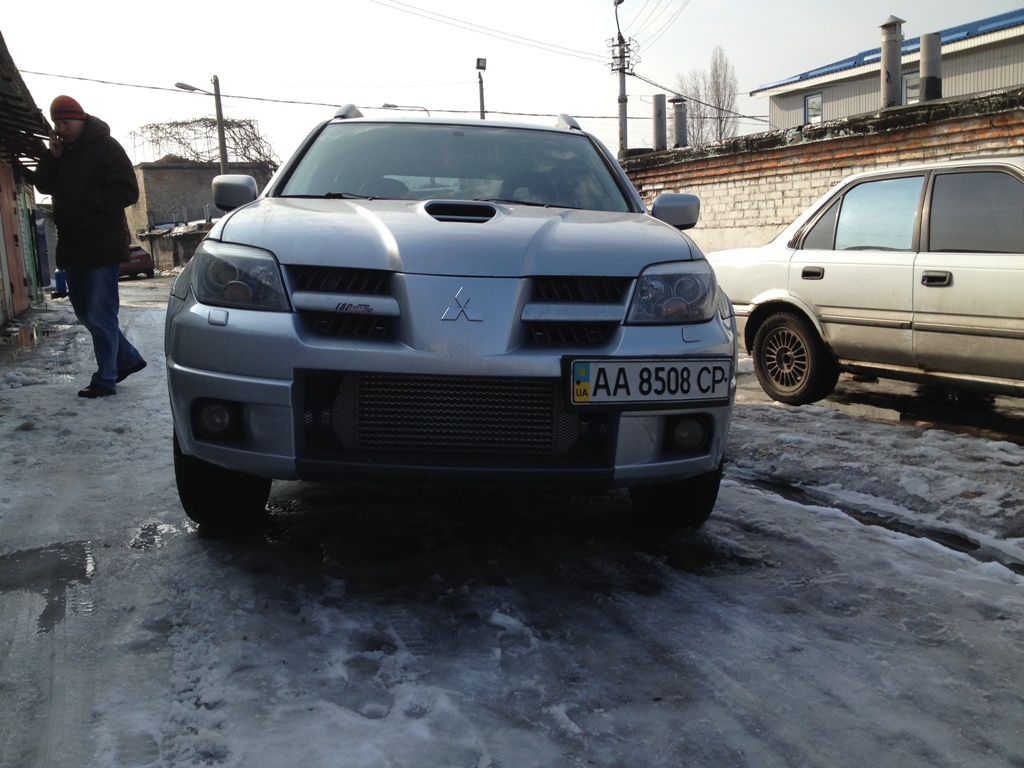

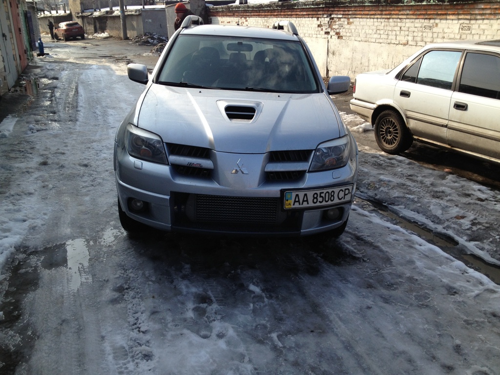

Сообщение evolander » 22 мар 2013, 12:30
С номером на боку

Сообщение El_Barto » 22 мар 2013, 14:37
Фронтал класс. Но вот мне лично не нравится большая дыра в бампере. Блин придется и мне также походу лепить и для красоты мутить нижнюю губу хэнд мэйд.
А что за фронтал стоит? (размер, производитель)
Outlander Turbo 2005
