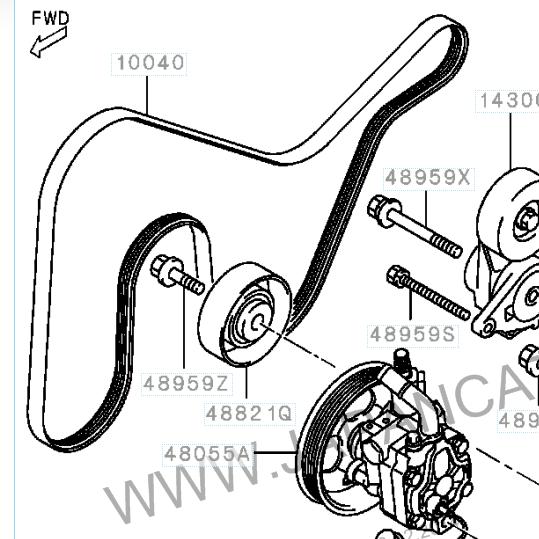

кто скажет ремень генератора по мануалу на трека такой MN 128695 у меня стоит движок с эвика по каталогу вроде такой MN 158794 хотя на картинке код написан один и тот же что на треке что на эвике 10040 (см.фото) ремни одинаковые или нет? кто скажет?

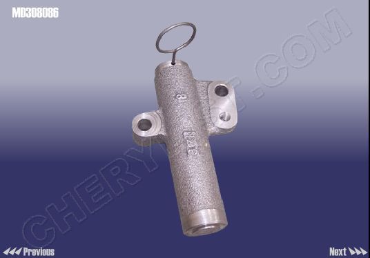

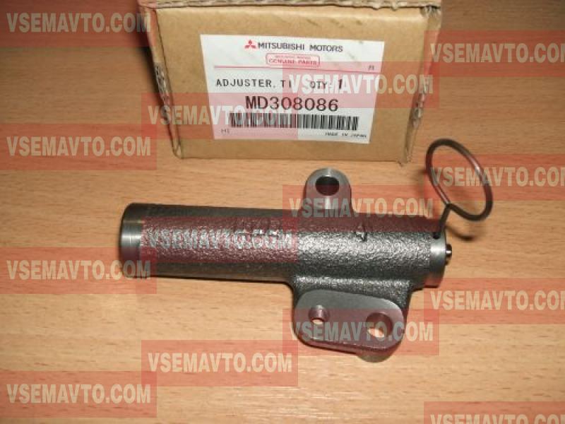

Подбираю запчасти для ТО на экзисте.
Наткнулся на интересный момент
Партнамбер одинаковый, внешне одинаковы.
Митсу стоит от 4419р (ожидание 16 дней) до 5606р.
Чери 3094р.
Гидронатяжитель ГРМ MITSUBISHI
Гидронатяжитель ГРМ Chery
Мнение знатоков?

Этот MR 984375? 4048р
А чего на него глядеть то? Разница в 400 не существенна, а вот 1400 уже другое дело)))
Ну так что с этим от чери? Или впесту его? Развалиться, а там гроб смерть и так далее...

Re: ГРМ
Сообщение 4G63turbo » 19 июн 2015, 18:16
а как чери ездят тогда ? тоже сомнительно?
4G63turbo
Сообщений: 116
Благодарил (а): 41 раз.
Поблагодарили: 13 раз.
Имя: алексей
Откуда: славянск на кубани
Re: ГРМ
Сообщение михаил82 » 20 июн 2015, 00:39
Хуйней не занимайся. Запчасти чери - полное китайское говно. Ничего общего с ммс не имеют. У меня клиентка на протяжении полугода меняла оригинал чери одни и теже запчасти по несколько раз в итоге плюнула , накопила и купила 8 летнюю тойоту - больше не приезжала)
Re: ГРМ
Сообщение младший латыш 57 » 20 июн 2015, 23:40
я бы не стал рисковать
