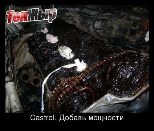

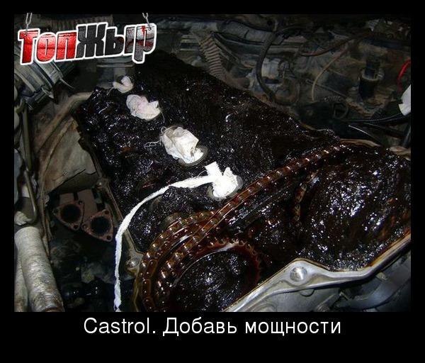

Да, кастрол не очень масло.
Но здесь его катали тысяч 30.

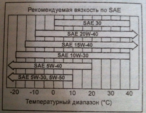

Глянул автодатовский мануал по треку в разделе замены масла и на глаза попалась такая диаграмма
Никому ничего не кажется странным? Почему у 5-40, 5-30, 5-50 такая маленькая верхняя граница температуры воздуха (+10-+20 градусов)?

На 0в40 бмвшные движки чувствуют себя нормально, а там температура масла выше, чем у нас.
