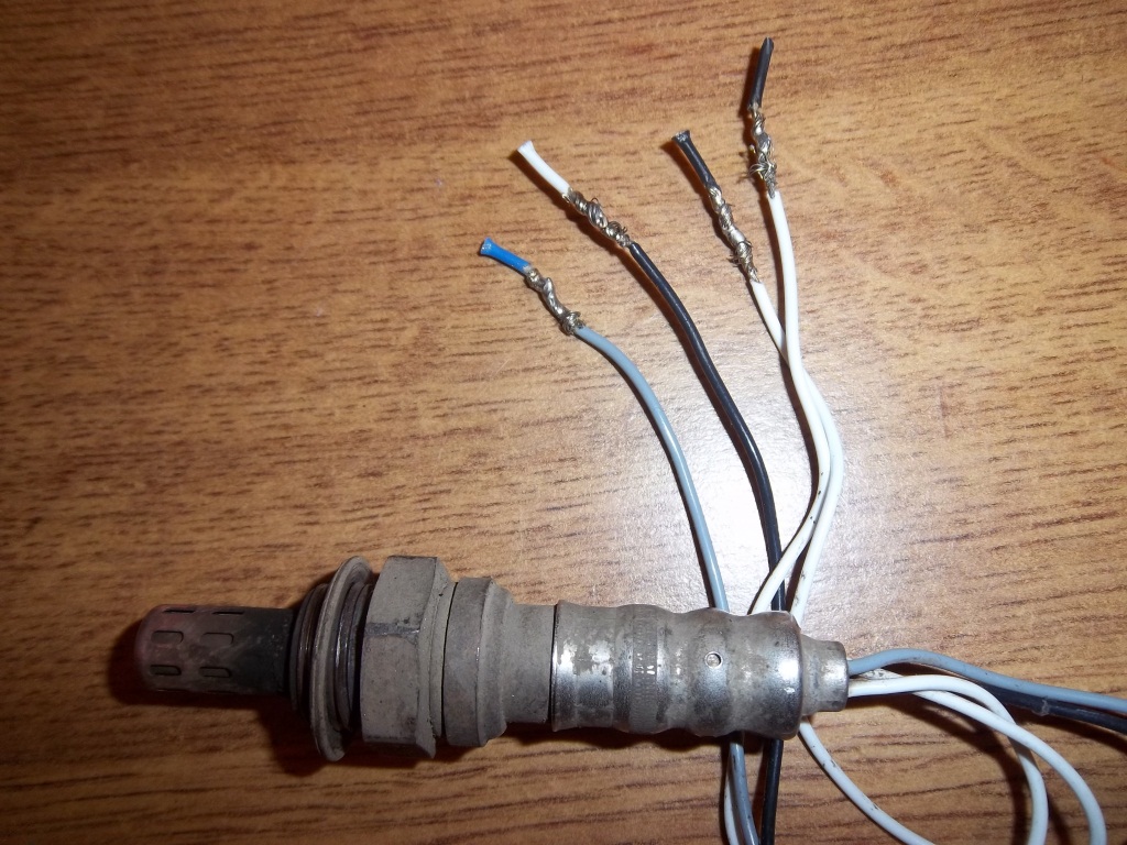

О чудо поменял местами ( серый и черный провод ) перепаявать поленился и поменял контакты в разьеме . и снова к диагносту ЛЗ ожил кажет от 0.12 до 0.76 на холостом . что на бензе . что на газу . . На фото видно .что провода на старом ЛЗ спаяны так
Белый-черный
Белый-черный
Серый-синий
Черный-белый
Видимо вышеприведенный пример в форуме подходит не всем ? или предыдущий хозяин перепутал провода при пайке и перестамил их в разьеме .

Re: Лямбда-зонд
Сообщение AntonSergeevich » 05 мар 2013, 17:42
Так на фото и видно, что перепутаны!
Серый- белый должно быть, а на фото: белый-черный!

Сообщение латыш 57 » 05 мар 2013, 17:57
так я и спаял не так как на фото . а как положено . НО эфекта не было ЛЗ показывал ( 0 ) . поменял местами контакты в разьеме т.е зделал опять как на фото .но с совпадением цветов и все заработало . Я думаю .что это только предыдущий хозяин мог напутать с цветами .а потом как я поменять их в разьеме т.к по разьему видно .что вскрывался клемник.

Re: Лямбда-зонд
Сообщение olegacy » 06 мар 2013, 05:13
Чёт я непонял , в самой фишке были перепутаны провода что-ли ???

Re: Лямбда-зонд
Сообщение латыш 57 » 06 мар 2013, 18:38
olegacy писал(а):Чёт я непонял , в самой фишке были перепутаны провода что-ли ???
Получается. что так ( сейчас совпадает по цветам и работает )
