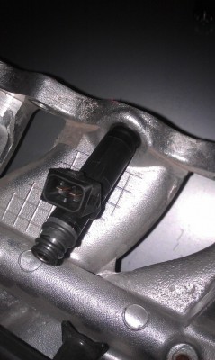

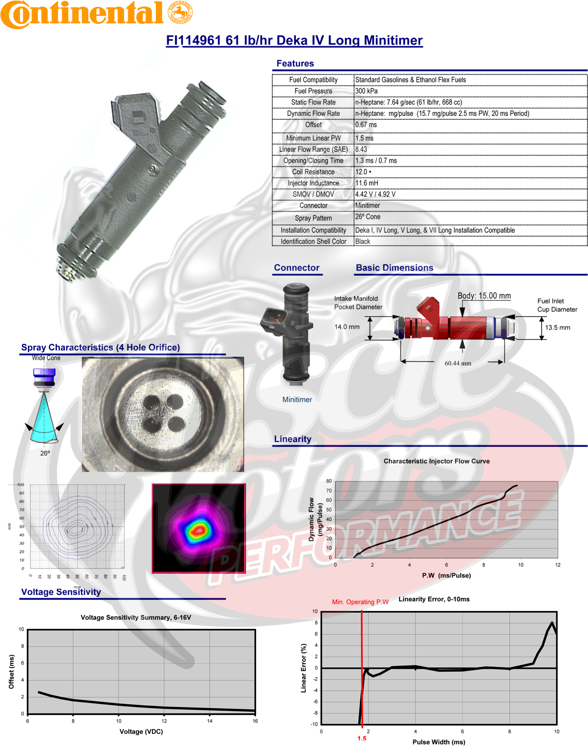

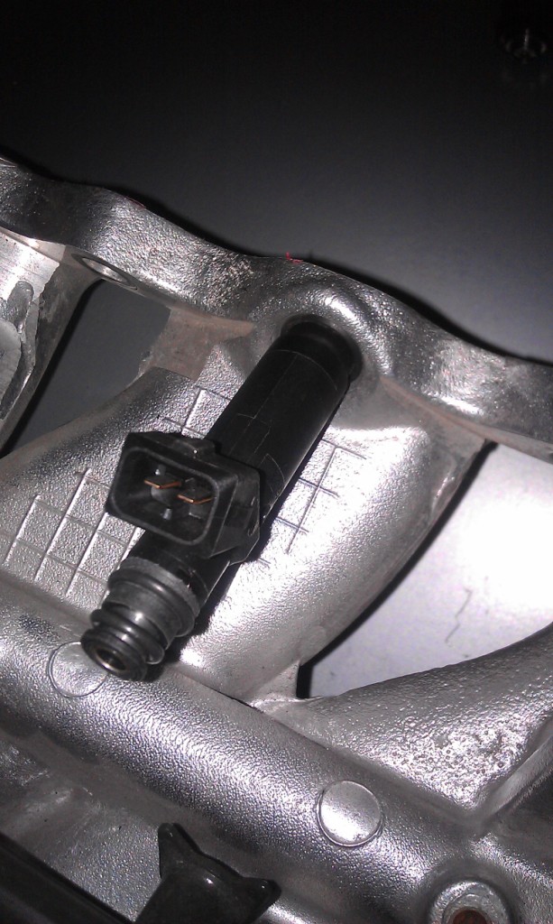

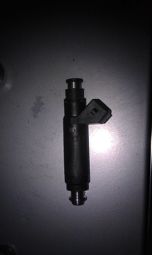

Сообщение andru38 » 31 июл 2012, 04:33

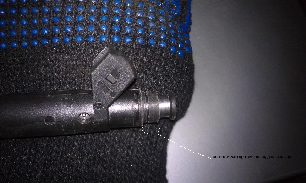

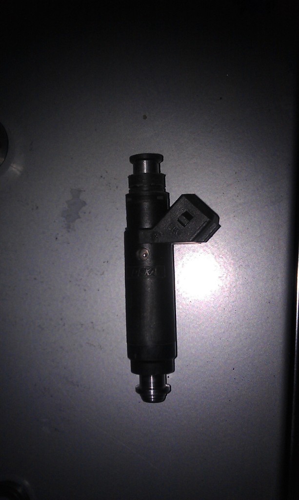

Я поставил вот эти 60lb/h Siemens Deka 4 Mototron High Impedance (Long Style) EV1
Static Flow Rate @ 43.5PSI ( 300kPa ) w/Gas: 60 lb/hr = 630 cc/min = 453 g/min
Static Flow Rate @ 87PSI ( 600kPa ) w/Gas: 85.7 lb/hr = 900 cc/min = 648 g/min
Брал здесь http://www.siemensdeka.com/index.php?ma ... 19n25jab93

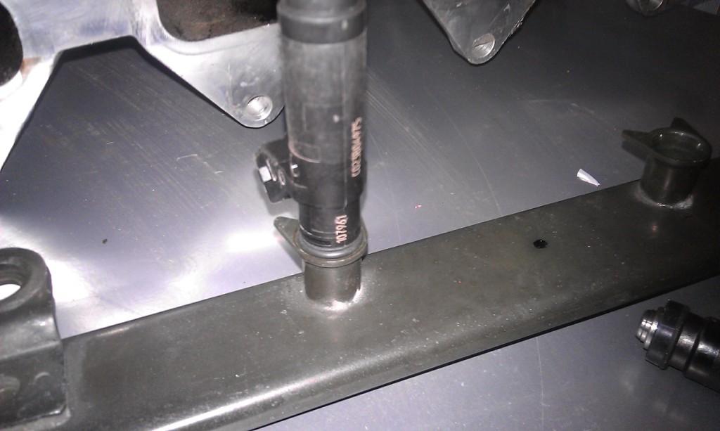

Ставил в рейку эво 8, немного доработаны форсы, проточены на станке - на фото видно, проставки под рейку делали по месту, размер не помню если интересно то померю.

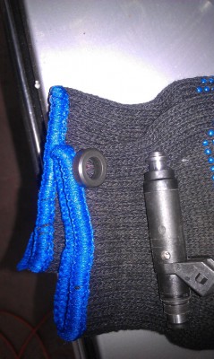

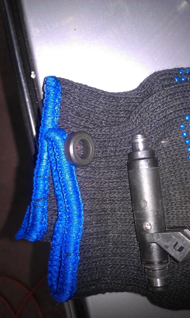

Re: форсунки 560сс и толще
Сообщение andru38 » 31 июл 2012, 04:37
Блин почему то ток три картинки добавляет, падла.
Таки резиночки в коллектор
Двойная защита.
протачивали форсы чтоб глубже встали в рейку

Работают прекрасно, настраивал Рома лаг по моему 0,68, форсы высокоомные поетому заморочек с резистбоксом нет.
