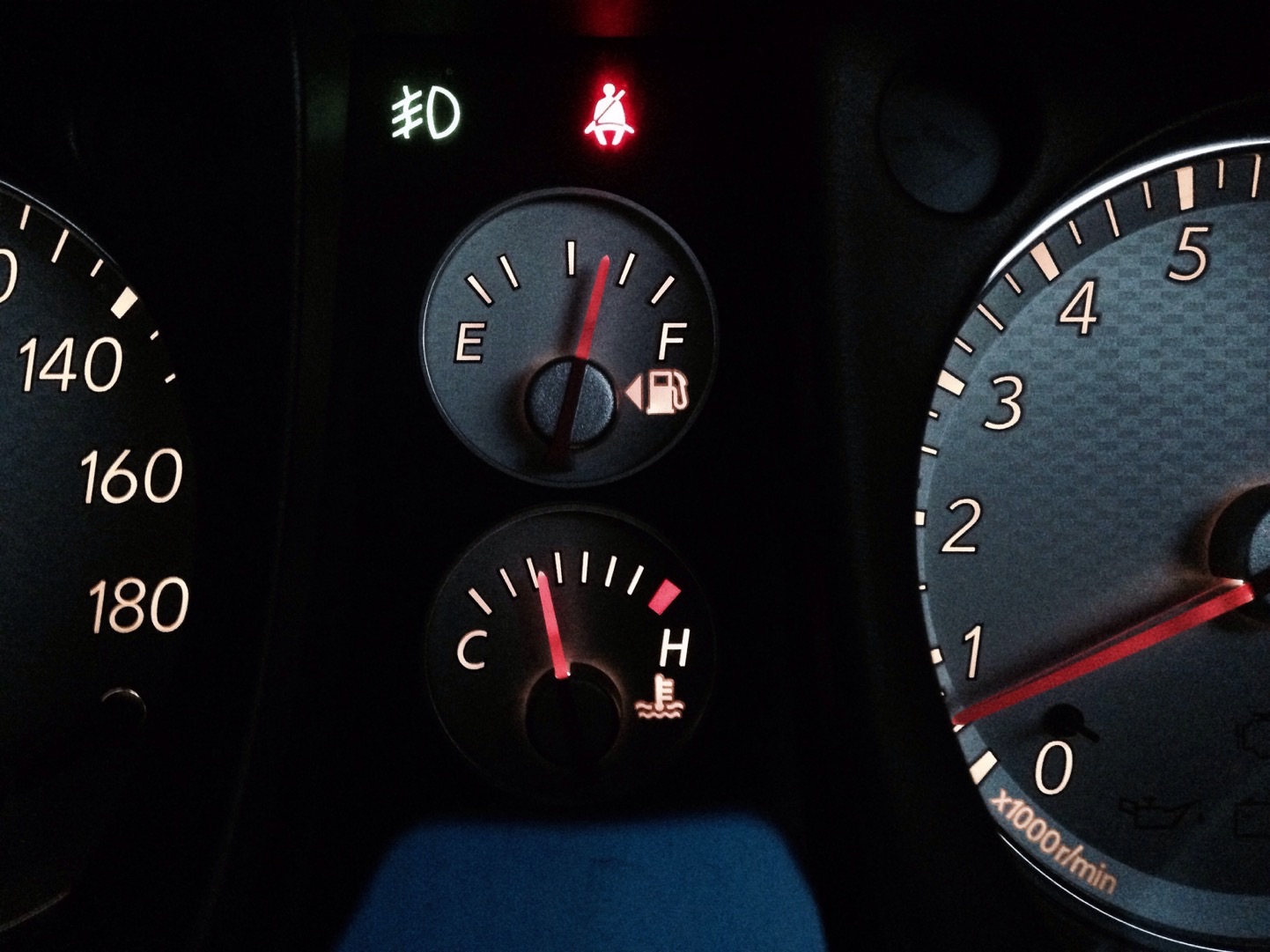

На трасе при скорости 80-100км/ч падает температура до 3 деления! Термостат надо менять? Или картонку надо ставить? :))

Сообщение C00LM4N » 29 ноя 2014, 22:08
Картонку.
Re: Термостат водяного охлаждения.
Сообщение михаил82 » 29 ноя 2014, 23:44
термостат
Сообщение jam » 29 ноя 2014, 23:58
термостат конечно же.
Сообщение AndrVish » 30 ноя 2014, 19:46
Поменял термостат все нормально стало! Спасибо!
