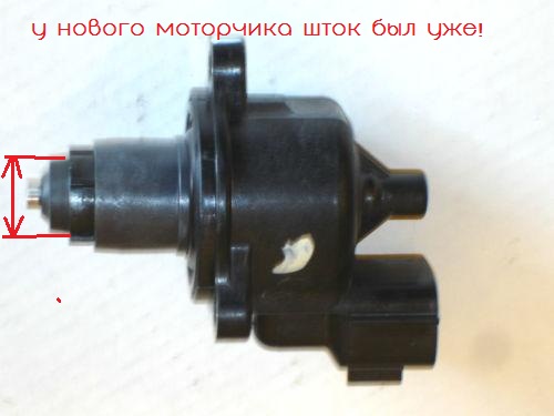

Проблема решена!
Спасибо всем за подсказки, особенно C00LM4N и t527rus!
Виной повышенным оборотам ХХ и раздумьям о подсосе был новый моторчик злапана ХХ.
Визуально и конструктивно моторчик АБСОЛЮТНО идентичен тому, что стоял, но когда я внимательно начал их сравнивать увидел, что диаметр концевика штока, который должен перекрывать клапан воздуха меньше, чем на старом. В общем не полностью перекрывался клапан. Видимо ошиблись в магазине или на складе, так как продавался он под оригинальным номером.
Проблему изобразил на картинке, может кому поможет при выборе моторчика!
