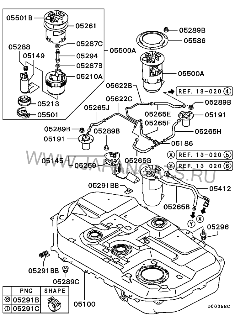

Akademiks писал(а):http://img444.imageshack.us/img444/9094/cimage.png
05210a(картинка в левом верхнем углу) пишет что это фильтр это и есть большой стакан тонкой очистки?
05149 пишет как бензонасос, подскажите номер его фильтра пакетика пожалуйст
То что ты указываешь - это сам корпус насоса
Так Треке вот фильтр-стакан 05210А
По каталогам на ЭВО твою что то не выдаёт такой фильтр
Re: Установка Вальбро
Сообщение C00LM4N » 13 авг 2012, 10:21
Как-то на эвиках все по-другому )
На картинке у трека видно большой такой фильтр, а здесь он вообще является корпусом по сути. MR 571545
Пакетик я не нашел. Либо подбери в любом магазе подходящий, либо просто продуй карбспреем.
Сообщение Homa » 13 авг 2012, 10:45
05210a(картинка в левом верхнем углу) пишет что это FILTER ASSY,FUEL TANK (Фильтр в сборе, топливный бак) это и есть большой стакан тонкой очистки?
05149 пишет как бензонасос, подскажите номер его фильтра пакетика пожалуйста
Про стакан верно!
Про пакетик:MR 204495
Сообщение ChiM » 13 авг 2012, 12:56
сеточка MB 890047
Сообщение Akademiks » 13 авг 2012, 12:57
может в этот стакан фильтр встроен?
сколько кстати ваш фильтр стакан стоит?
Сообщение C00LM4N » 13 авг 2012, 13:05
Паш, я же написал тебе номер стакана с фильтром для эво 7.
