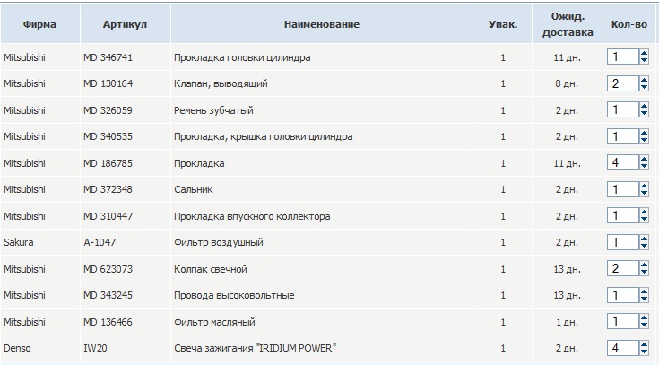

Сообщение Витос » 20 июл 2012, 13:23
Ребят, кто может - проверьте плиз, всё ли я подобрал (см. картинку)? Еще мек сказал что подтекают сальники распредвалов, поиском нашел номер MD 372536 - это они? Их нужно 4 штуки? Спасибо!
Re: Что натянуть на эту пипку? [Без флуда]
Сообщение jam » 20 июл 2012, 13:50
на распредвалы надо 2 сальника, они одинаковые.
маслосъёмные колпачки сразу покупай.
Сообщение Витос » 20 июл 2012, 14:49
Этот тот номер сальников? Маслосьемные я тока в январе поменял, когда ремень балансира порвало, они токп обкатку прошли, или всё равно надо?
Сообщение Yuriy ODS » 20 июл 2012, 17:24
а гидрики не гремят? может тогда и их махнуть? на хюндаевские
шпильки гбц купи новые или ARP. потому что по идее их один раз можно закручивать
а где прокладка выпускного коллектора?

Сообщение Витос » 20 июл 2012, 17:40
Мотор уже перебирался зимой и после этого не проехал и 5ти тыщ, выпускная прокладка и гидрики новые. За шпильки спасибо!

Сообщение Витос » 21 июл 2012, 10:28
Народ, подскажите, есть оригинал болты крепления ГБЦ? Нашел только это Ajusa 81024100 или эти Payen HBS307 - америкосовские, мож получше.. А тюнь нет желания брать за 5 косарей.
Сообщение KVADRAT » 21 июл 2012, 12:19
почему только 2 клапана? уверен что остальные в огнях?
я бы скорей всего все поменял.

Сообщение Витос » 22 июл 2012, 13:00
Ну так Мек сказал - "остальные в поряде, я ж проверил..." Я тоже склоняюсь к замене всех скорей всего, блин но это еще 4 косаря! рукалицо...
Сообщение KVADRAT » 22 июл 2012, 13:48
не дай Бог конечно, но будет обидно когда из за 4000 рубасов попадешь снова на ремонт в 50000
