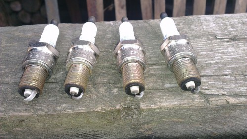

Сообщение bioskster » 19 май 2014, 11:52
Всем привет, причина таких свечей бедная смесь?

Re: свечи
Сообщение jam » 19 май 2014, 12:02
норм свечи.

Re: свечи
Сообщение C00LM4N » 19 май 2014, 12:30
У меня на витце тоже свечи белые.
На треке явно темные должны быть, смесь-то богатая.
Re: свечи
Сообщение georg1970 » 19 май 2014, 13:01
Вообще, это вид идеальной свечи. Но, с учетом того, что в стоке достаточно богато, как Серега и сказал, то должно быть темнее. Логично предположить, что насос недоливает.

Re: свечи
Сообщение bioskster » 19 май 2014, 13:08
georg1970 писал(а):Вообще, это вид идеальной свечи. Но, с учетом того, что в стоке достаточно богато, как Серега и сказал, то должно быть темнее. Логично предположить, что насос недоливает.
я тоже про насос подумал что недоливает чуток.

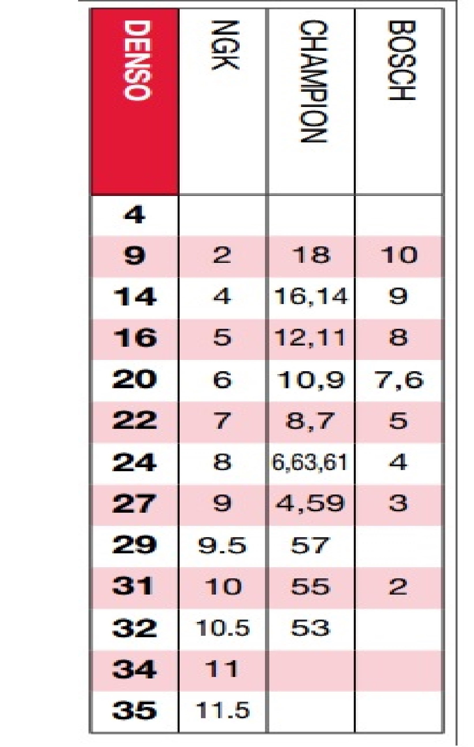

Сообщение Downkey » 25 июн 2014, 13:53
Здравствуйте уважаемые форумчане.
Примите меня в клуб треководов.
Прошу разъяснить, почему два разных номера на свечи и что означает количество СС на картинке??

Re: свечи
Сообщение jam » 25 июн 2014, 13:56
привет.
да не обращай на это внимание :)
бери те, что чуть ниже, последние года выпуска.
