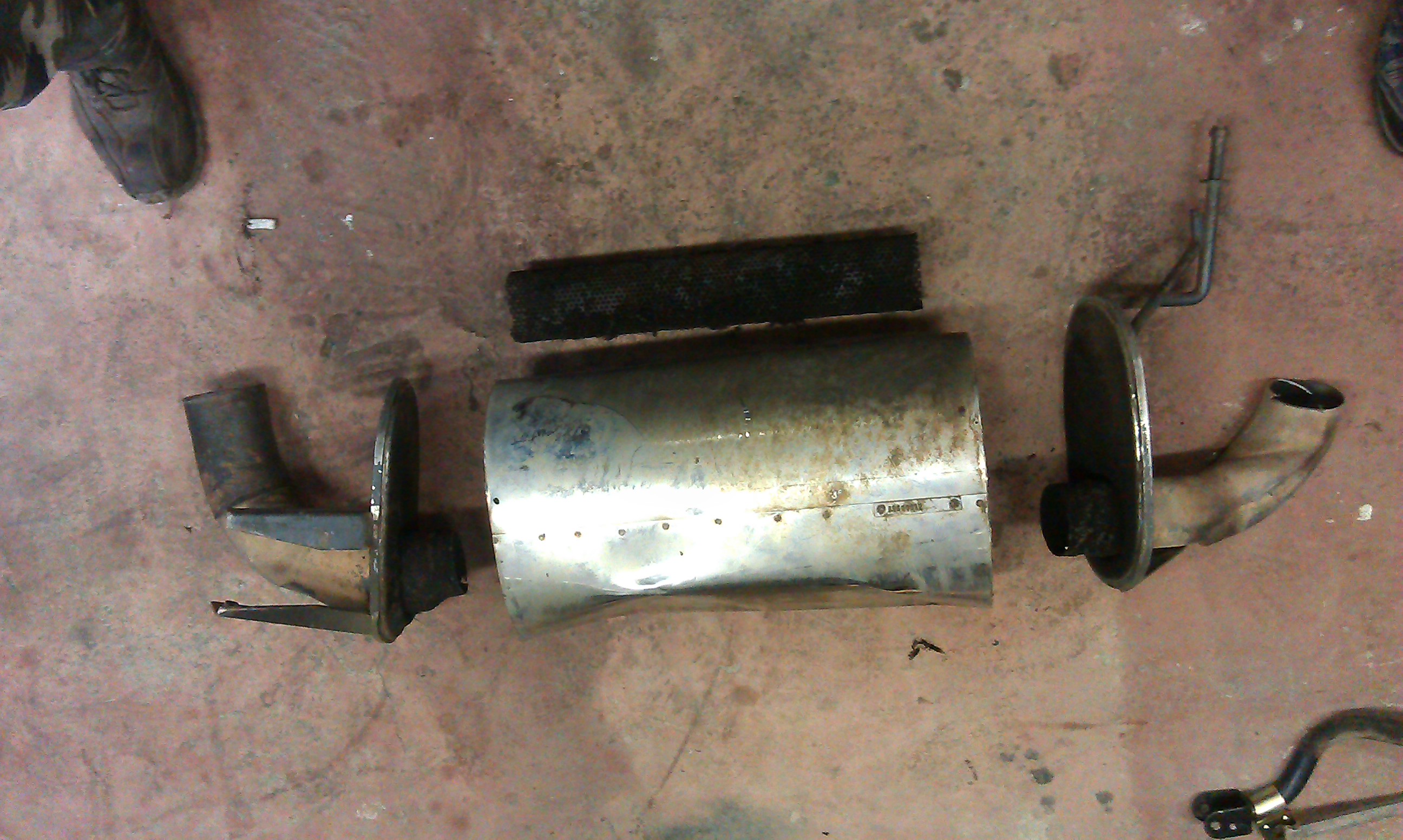

Значит распилили банку раллиартовскую...... и что же мы увидели :D
Банка, внутри дырявая труба, которая в распор надевается на привареные трубы входа и выхода.
диаметр входа 67, диаметр сетчатой трубы внутри кажется 63, выход из глушака 76.
всё пустое пространство внутри забито минватой или чем там набивают... короче волосами якудзы
Вывод: выхлоп раллиарт является полностью прямоточным без каких либо изгибов внутри, тупо прямая дыра!
стоковый глушак не успели распилить, на днях допилим и зафотаем :)

Re: Обсуждаем Турбо выхлоп
Сообщение Strogan » 28 сен 2012, 22:16
и чей это был? нафига поиздевались?
Сообщение jam » 28 сен 2012, 22:19
изначально ромы маршала))))))))
я с него отпилил фланец и насадку и приварил к другому не мятому.
этот, как видишь, помятый.
будет востановлен и поставлен спауну.
открываем новую услугу, делаем из стокового глушителя прямоточный)))))

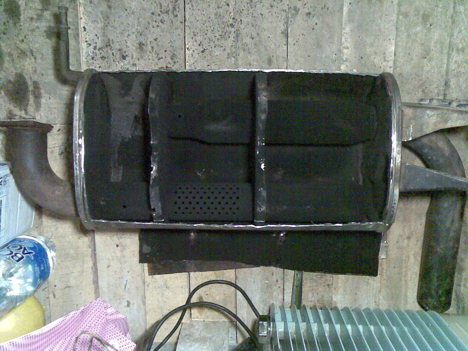

Сообщение BolitaGolova » 30 сен 2012, 11:39
могу выложить фото внутренностей стоковой банки))
Сообщение BolitaGolova » 30 сен 2012, 11:43
т.е. мне лучше сток переварить на раллиарт и не париться с раллиартом??
Сообщение jam » 30 сен 2012, 11:46
много переделывать придётся, судя по потрохам стоковой банки...

Сообщение AntonSergeevich » 01 окт 2012, 04:36
jam писал(а):Значит распилили банку раллиартовскую...... и что же мы увидели :D
Я же говорил 3 года назад, что она скорее всего прямоток, тк в свой глушак засунул 1,5 метра сантехнического тросика гибкого, без снятия с авто и какого-либо разбора.. Писал в какой-то ветке на Володя-club
А эту пиленную сразу модифицируйте: внутрь трубу перфорированную на 76, вход тоже 70-76... И будет большая и относительно тихая банка.
Сообщение jam » 01 окт 2012, 07:32
так и хотим сделать.
