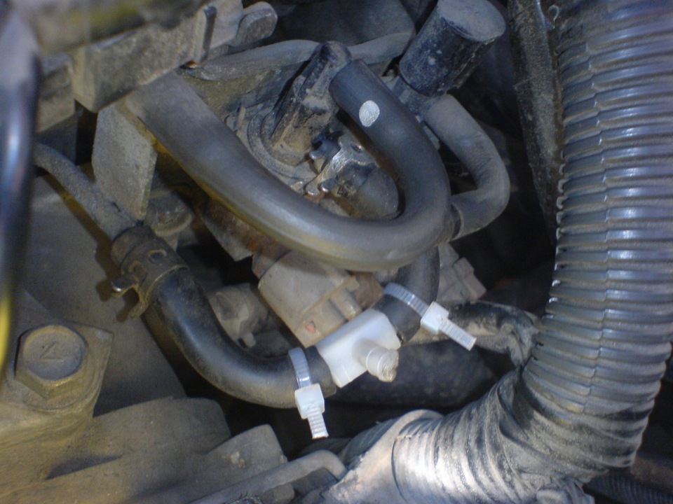

Сообщение Psycho » 14 ноя 2012, 20:01
Вместо белого штуцера, как на фото http://a.d-cd.net/23bd46u-960.jpg, поставь цельную трубку, а сейчас видимо она у тебя на фрибусте дует, возможно просто шланчик слетел

Сообщение Strogan » 14 ноя 2012, 20:46
На фрибусте до двушки надует... А тут падает даже.

Сообщение ApeQ » 15 ноя 2012, 08:12
"Жиклёр у меня оказался на месте, а вот прокатившись на фрибусте (снял шланги с соленоида) понял как должен валить Аиртрек. На фрибусте много нельзя ездить, т.к. давление может быть до 1.6, что может плохо сказаться на стоковом моторе. На давлении 0.6 у него примерно 180-190 лс, вместо положенных 240.
По совету одноклубника ZmeiSochi был установлен электропневмоклапан от карбюраторного ВАЗ 2105. Машина едет хорошо. Давление на этом датчике достигает 1.3 по заверениям людей, поставивших его."
Это то что ставил предыдущий хозяин, может проблема в этом колхозе?
Re: ТУРБИНА и все что с ней связано
Сообщение C00LM4N » 15 ноя 2012, 08:20
Да, запросто. Купи стоковый соленоид.
