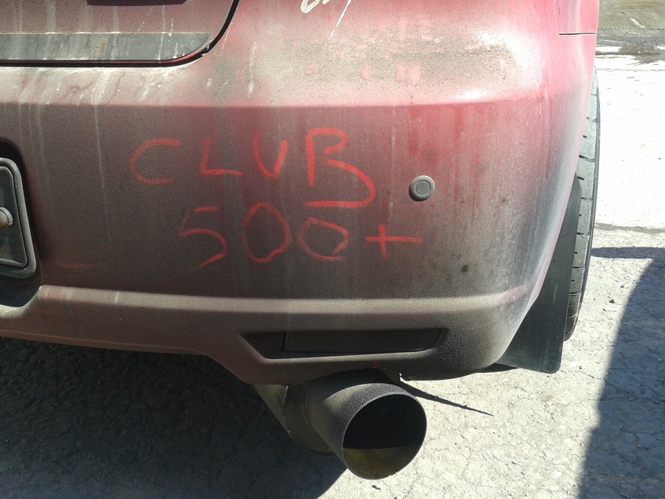

Опять 25... с чего вдруг выхлоп в бок стал громче то? Его громкость определяется конструкцией банки и наличием резонаторов на 99,9. Для примера мой стоковый 3-х литровый атмо соарер со сток выпуском давал 92 ДБ. Посе установки тюнинговой трассы после катализатора - 95.6.

Хм, видимо, мы просто о разном говорим. У тебя фото твоего выпуска нет?

у меня почти то же самое, только сама банка немного заведена в бок, есть один гиб градусов на 30 ( на фото вверху видно насколько).
