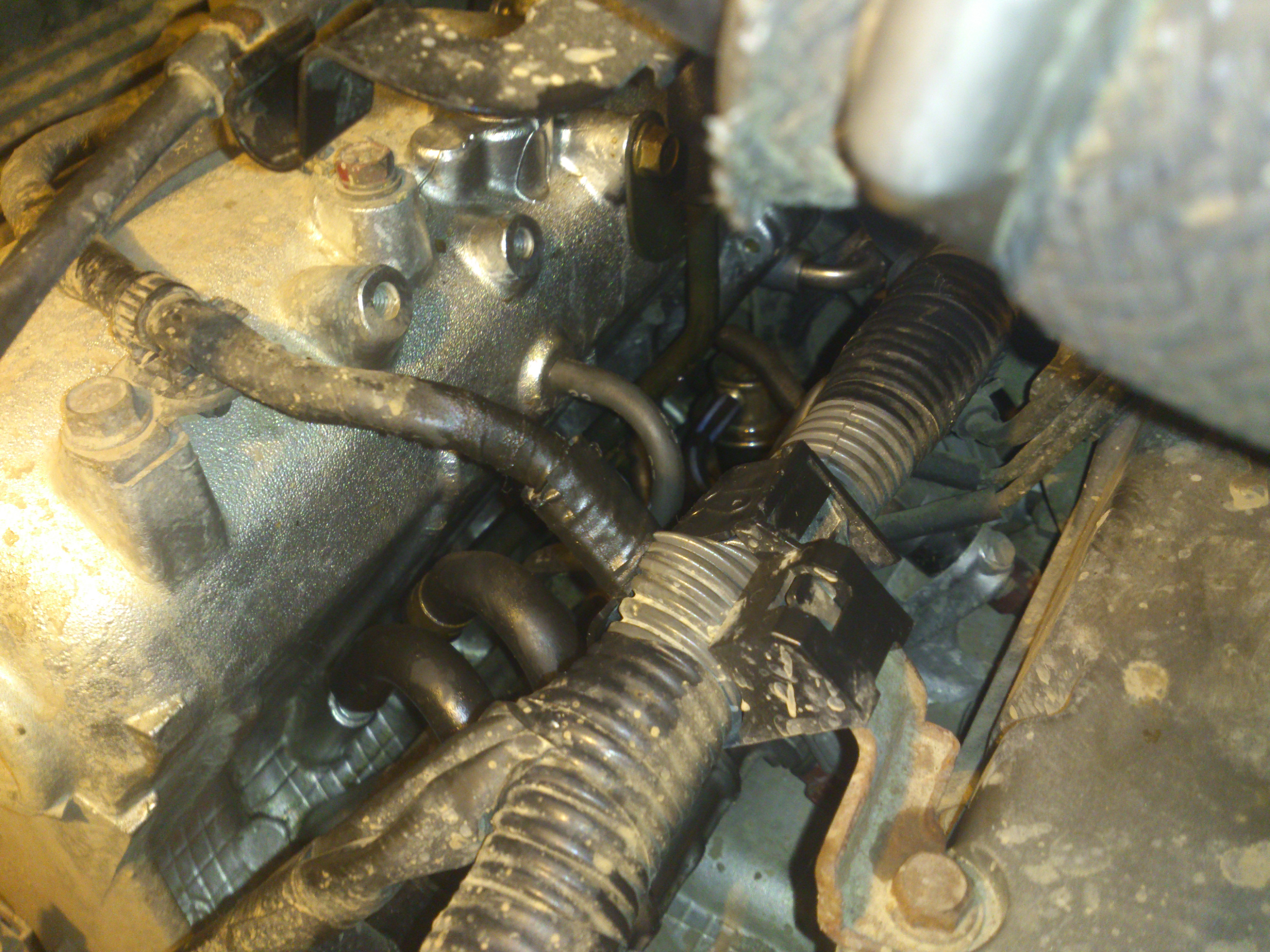

Все ошибки убрал, вторую лямбду обманули, впаяв какую то хрень в проводку (кстати, старые лямбды были красноватого оттенка, это чо означает?). Заслонку помыли, впуск опрессовал по инструкции (вместо заглушки поршень от ТАЗа пользовал, пошутили про 5-ти цилиндровый мицу :)). Сифонила какая то маленькая трубочка на впуске (заменил):

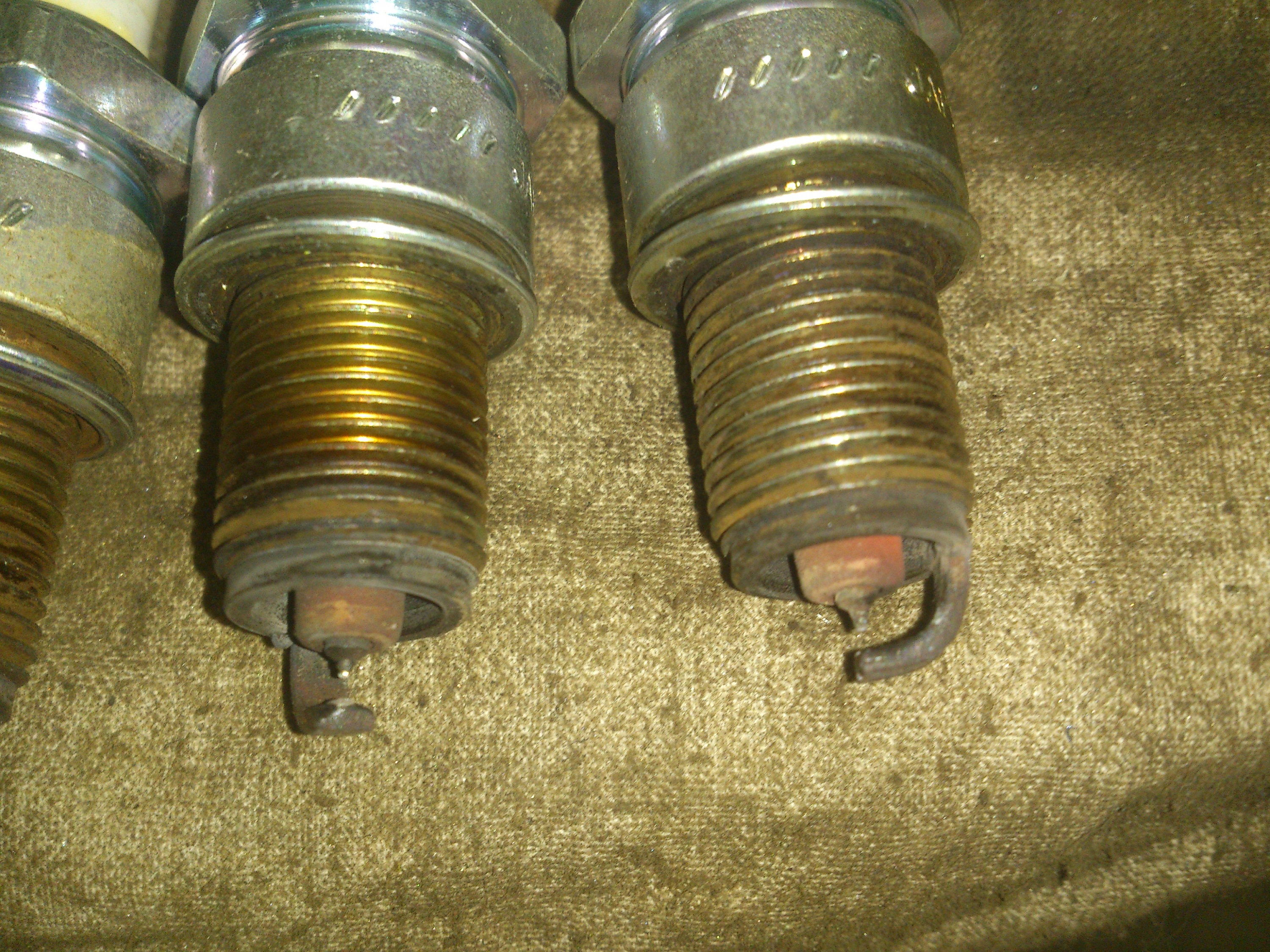

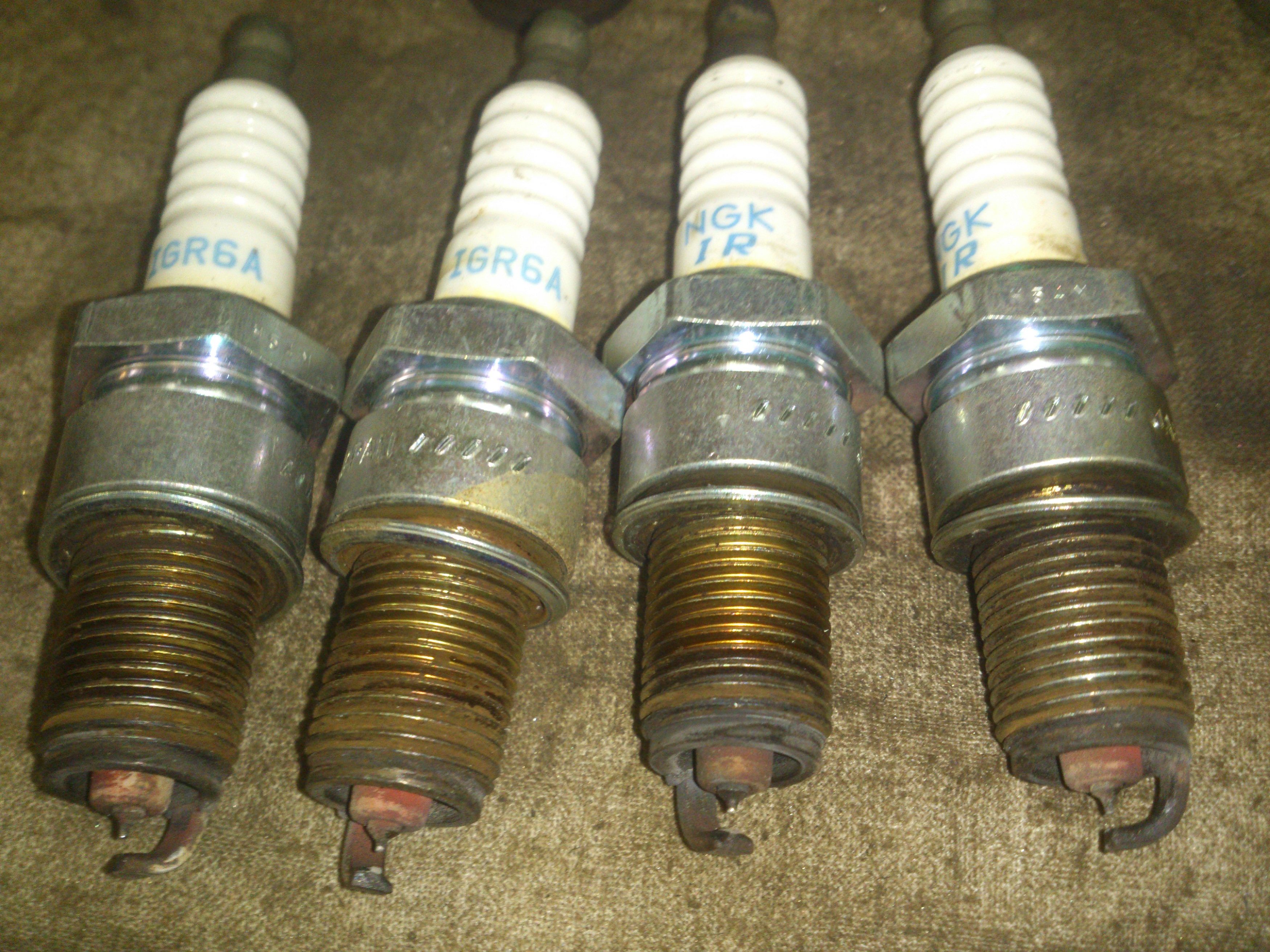

Еще вот фото свечей, мб по фотографии "полечим", самая правая отличалась по виду от остальных, вроде влажная была слегка, и цвета другого.

Свечи красные - бенз говнистый.
