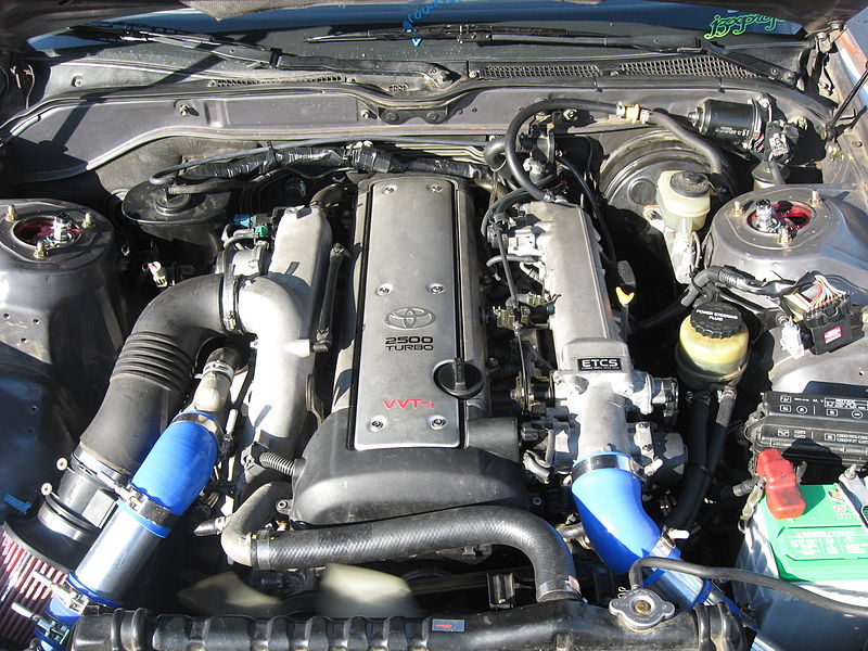

От конструкции впускного коллектора тоже зависит. Чаще всего это может быть либо первый, либо последний. На эво чаще всего принято считать последний ( даже несмотря на то, что подача топлива с его стороны). На Джеях ( а я упомянул, что пробема с топливом больше применима к длиннореечным двигателям) - тоже в последнем, несмотря на то, что ДЗ ближе к 1 цилиндру. Именно поэтому там и дорабатывают рейку с подачей с двух сторон и обраткой посередине. Там еще охлаждение самого цилиндра играет большую роль.

1) при проточной рейке, да и при стоковой, давка в рейке одна - учите физику, жидкости не сжимаются, а там не такая река, чтобы на 25см давка менялась как-то, уточню - это при хорошем насосе, регуляторе. чистых форсах и рейке.
т.е. разница с горючкой отпадает(или она ничтожна)! - хотите проверить - поставьте 3 манометра на рейку и посмотрите )))
2) подача воздуха - вот тут все сложнее и зависит от аэродинамики коллектора и не одинаково при различных потоках и давлении - потоки тут действительно огромные, завихрения и т.д. есть мнение, что до четверного цилиндра(считая от дроселя) доходит меньше всего, а вот лично я думаю по другому:
при донаддувных и средних режимах действительно до четвертого доходит меньше воздуха,а при тапке в пол - большой поток сжатого воздуха наоборот по инерции (на самом деле сжатый воздух имеет приличную массу) "летит" в конец коллектора задувая излишки в 4-й канал и цилиндр соответственно(дальний от дросселя), тем самым обедняя его смесь и поднимая EGT.
отсюда выводы: наибольшая теплонагруженность во время отжига на полных давках, а значит мониторить надо 4-й от дросселя цилиндр, т.е. 1-й.
если я не ошибаюсь, именно он обычно и "рыгает"..
