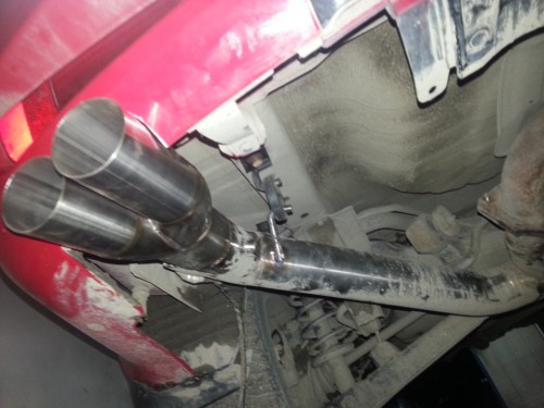

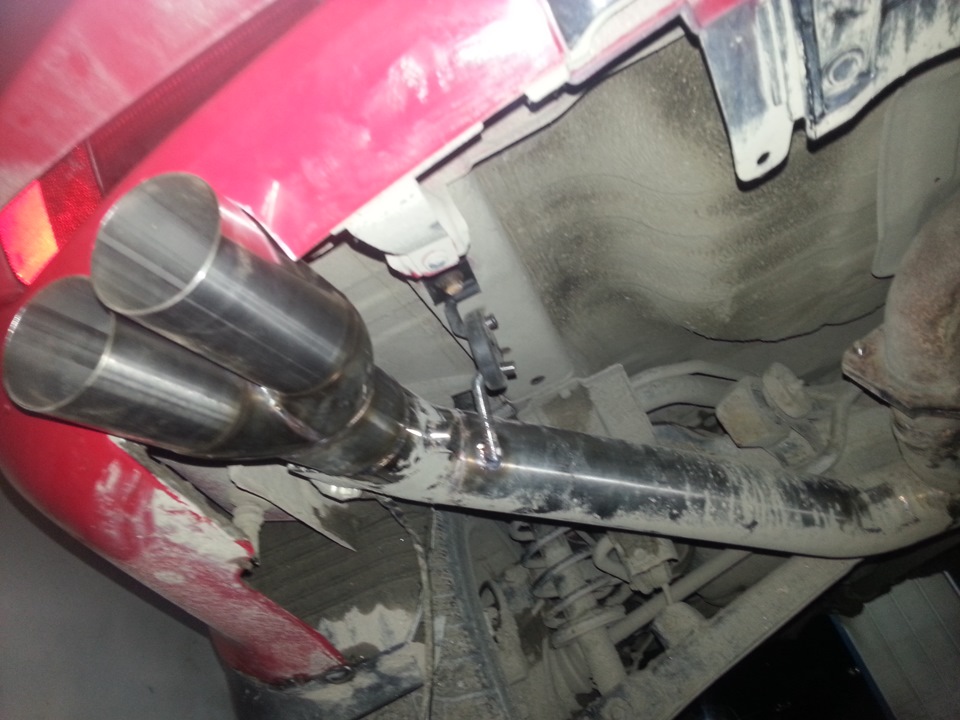

Дело ещё в том, что сделать одновременно не затычным и в то же время тихим выхлоп у нас достаточно тяжело (варекс конечно рулит, но ....) , у меня получилось, пусть не много эстетичность пострадала, но выглядит уж точно не хуже стока (скрюченого писюлька, торчащего из 20 литрового баллона вниз
) На фото просто ещё фото с такого ракурса неочень....так то в живую банка задняя в глаза не бросается даже.
) На фото просто ещё фото с такого ракурса неочень....так то в живую банка задняя в глаза не бросается даже.https://www.drive2.ru/r/mitsubishi/lanc ... n/1650973/

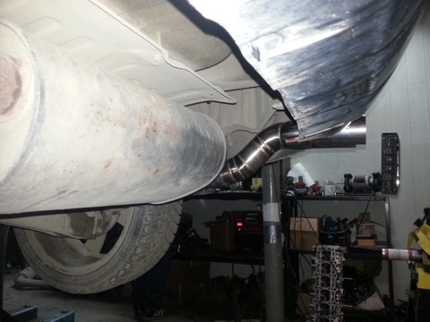

Ну к счастью дабы такое не произошло я запил чуток бампер под выход банки и она у меня висит высоко
Re: Обсуждаем Турбо выхлоп
А можно так))
Тоже тихо, а можно громко, почти варекс, только кастом
