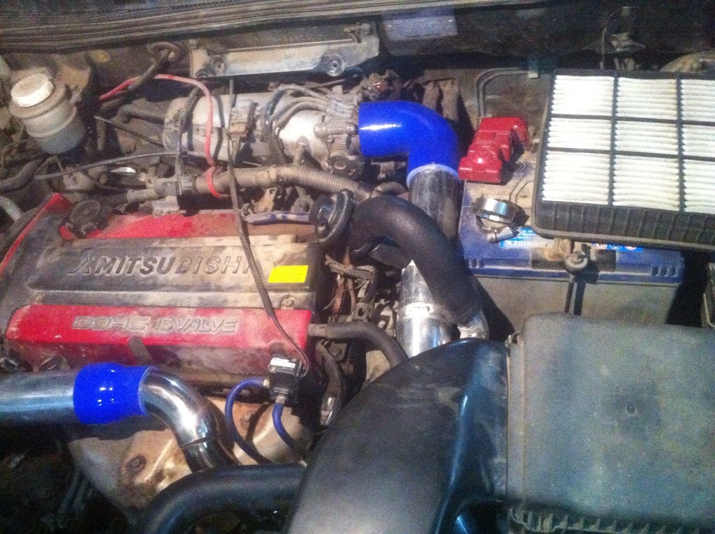

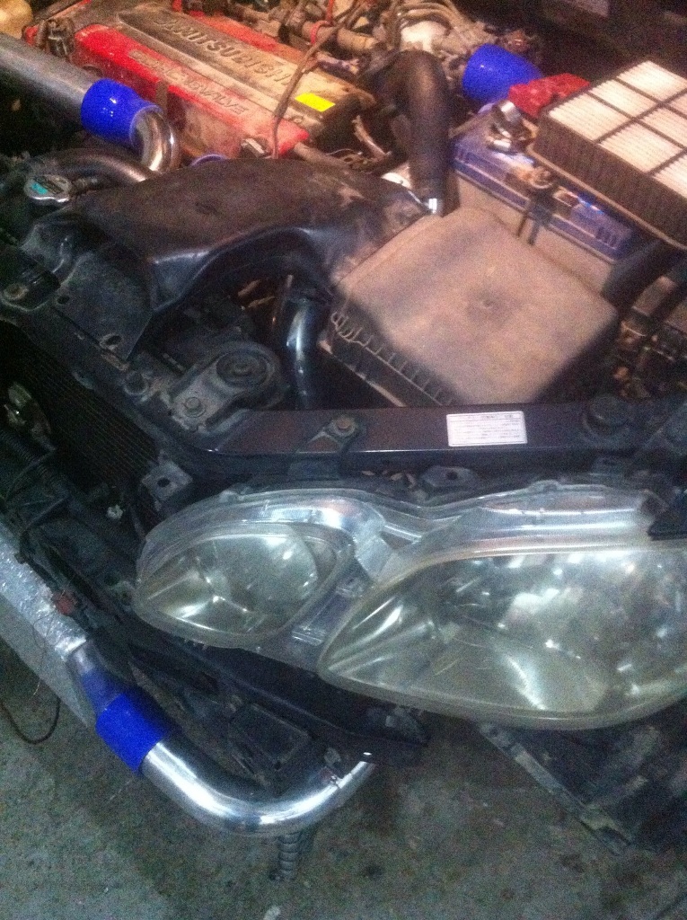

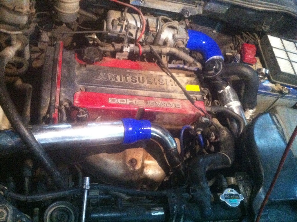

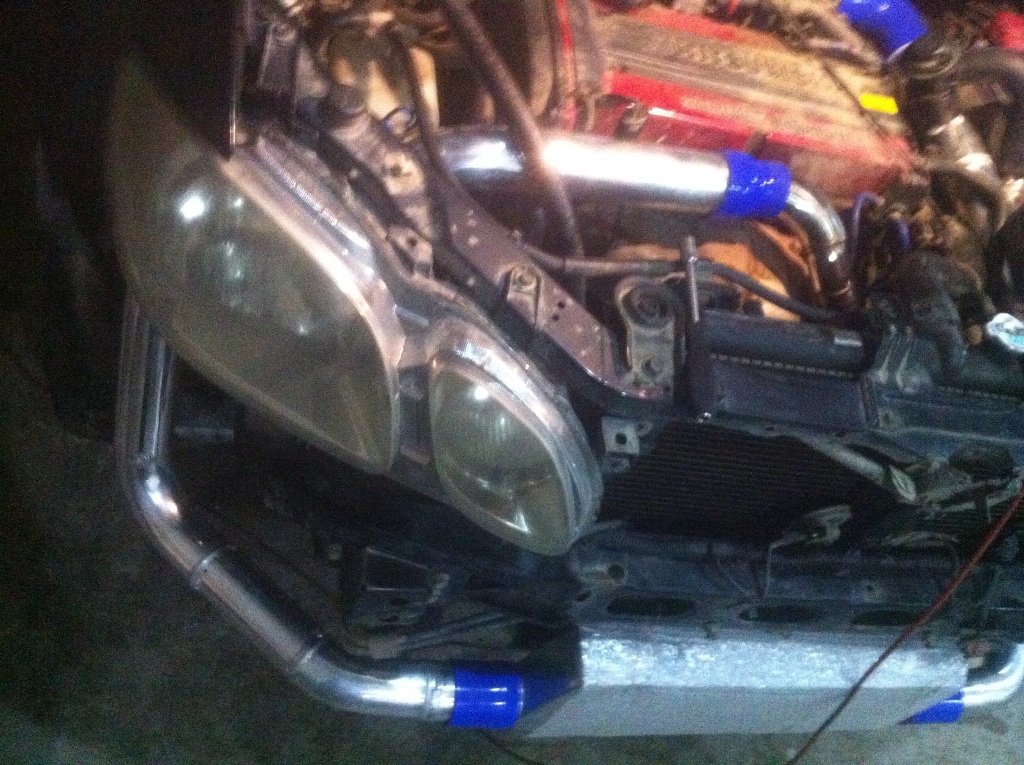

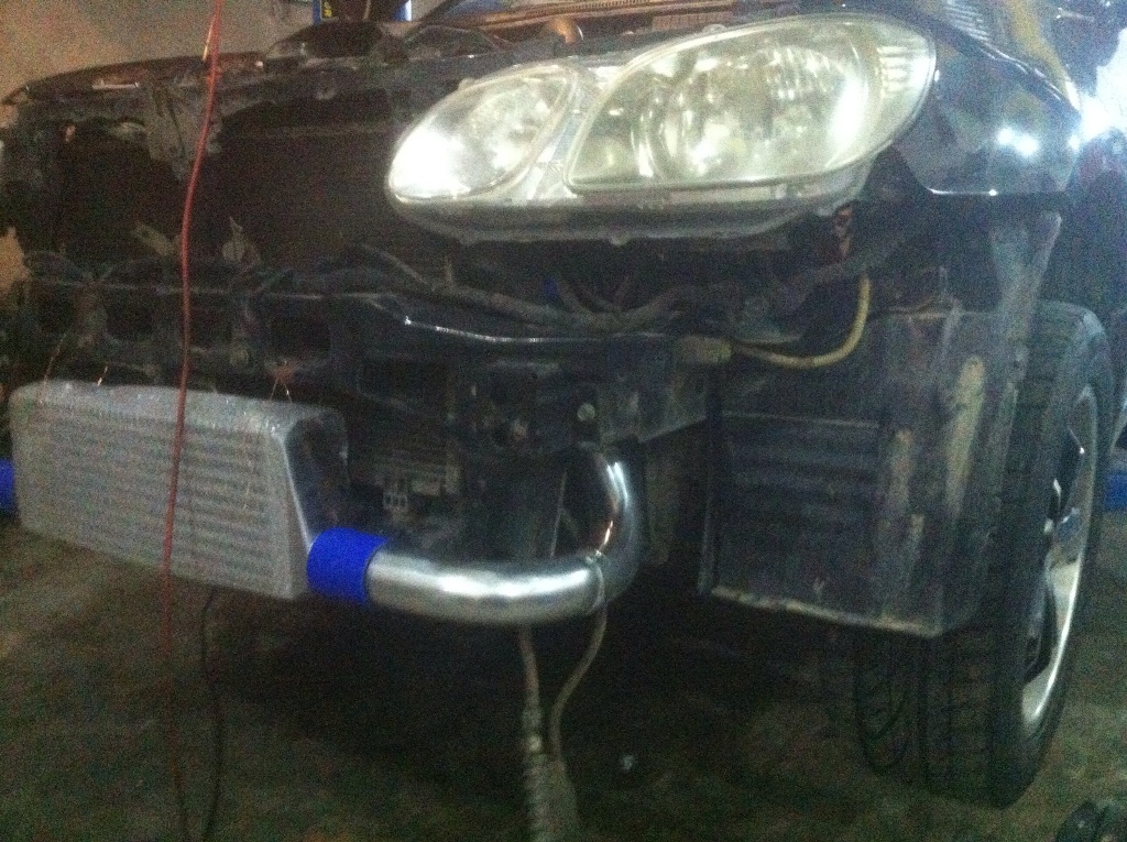

С Картинками,опытами.
Фото отчет
Комплект
Кишки куллера
Фото отчет по установке
Необходимый материал:
Трубы и патрубки 2,5" (63мм):
Труба алюминиевая 45° - 4 шт.
Сборка правой части:
2. Труба алюминиевая 45°
3. Силикон 45°
4. Труба алюминиевая 45°
5. Силикон 45°
6. Труба алюминиевая 45°
7. Силикон прямой на кулек.
Сборка левой части:
4. Кусок прямой трубы
5. Силикон 90°

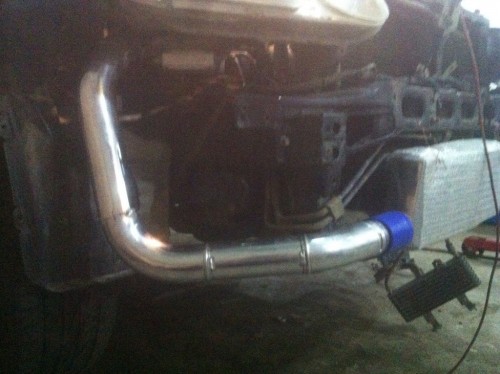

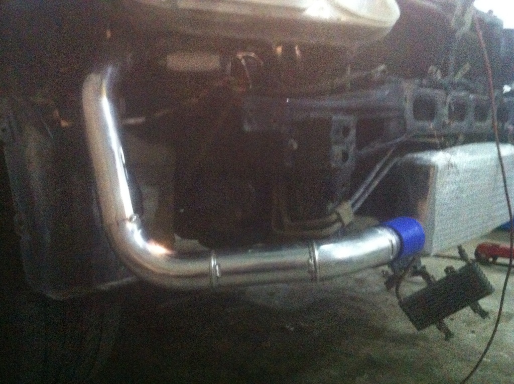

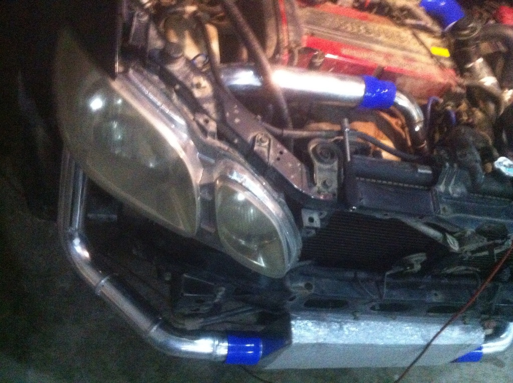

Сообщение tihoff » 02 окт 2015, 12:00
Вот что получилось...
tihoff
Сообщений: 93
Благодарил (а): 6 раз.
Поблагодарили: 7 раз.
Откуда: Приморье
Сообщение tihoff » 02 окт 2015, 12:06
Левый пайп будет без швов, выход с турбины его видно тоже переделывают будет выше от коллектора, выход на байпас будет силикон а не штатный резиновый шланг. Кулеры мерили два размера оба встают без проблем, в общем посмотрим что сделают на заводе и когда себе поставлю.
