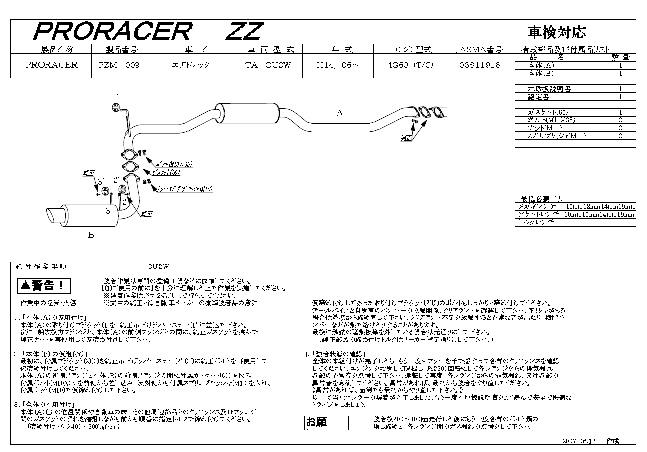

че за выхлоп? мож кто юзал..
Re: Обсуждаем Турбо выхлоп
По-моему у ILLyn такой был.
