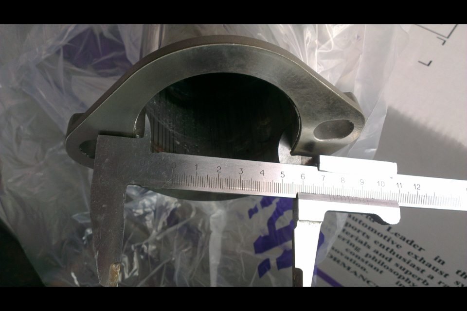

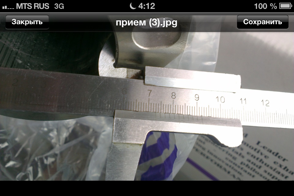

Кстати , атомик мне по спец просьбе инвидиу зафотал...вход и выход внутренний 73....еси чо парни.
Зы по моему норм...
Re: Обсуждаем Турбо выхлоп
Сообщение C00LM4N » 31 авг 2013, 06:22
На этих фотках один и тот же фланец изображен. И это выход (даже по газете видно, что ракурс одинаковый).
Будь таким вход, он бы с яйцами инвидия не состыковался.

В субботу был в Атомике - спросил у чела про размер.
Он сказал что я лично мерил - выходит 73 на выходе.
ВХОД ГОВОРИТ НЕ МЕРИЛ.
