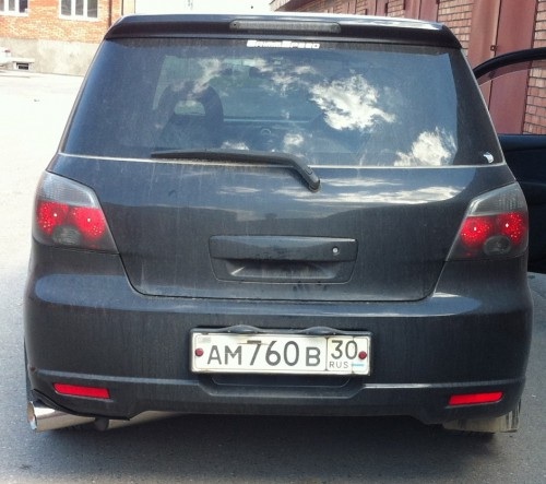

михаил82, чем варили трубы? Если полуавтоматом или инвертором(судя по фото), то отвалится может от вибрации, перепадов темпера и прочего. Забавно на бок вывел, у меня тож слегка вбок.

Re: Обсуждаем Турбо выхлоп
Там не стык труб где сварка.. Средняя часть просто вставляется на расширеную заднюю часть примерно на 8 - 10 см . расширяется отверстие на спец аппарате по раздуплению, хз как называется))).... А края просто прихватываются и всё.
В бочку вставляется по такому же принципу.
Лёха, у меня выхлоп Костяном сварен. Полуавтоматом, ессесьно.
Ничего у меня отваливаться не собирается.
Выхлоп жесть. ИМХО эстетика страдает. То что работает понятно, но вид...
А чем именно вид то не ко двору пришёлся расскажи?
Двадцатилитровый затычный стоковой баллон со скрюченым писюльком под бампер вправо с ебическими гибами вокруг чётче?
На тапке в пол реактивной силой будет жопу вправо уводить.
Не будет - я фары вчера протёр и коврики чёрные у меня.
Не Мишань,не поможет, напрасно всё это, всё равно уводить в право будет, тачка то на транзитах
Бля, точно, попробую тогда включать противотуманки
