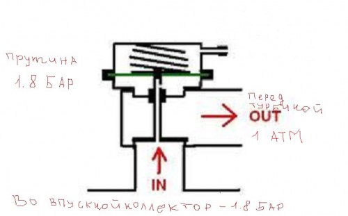

Сообщение georg1970 » 04 сен 2014, 11:21
Раасмотрим работу байпаса на большом наддуве.
на рисунке 1 имеем, давление наддува 1.8 бара и давление пружины в байпасе тоже 1.8 бара.
В результате имеем давление, открывающее поршень - 1.8 Бара наддува +1 атмосфера естественного давления = 2.8 Бара
Давление, удерживающее поршень -1.8 Бара пружины + 1 атмосфера естественного давления ( у нас нет рестрикции перед впуском вообще) = тоже 2.8 бара.
При таком раскладе байпас не открывается, поскольку давления с обеих сторон равнозначны. Как только давление во впускном коллектор возрастет и станет чуть больше, байпасс откроется, поскольку одно давление "передавит" другое, т е он начнет травить...

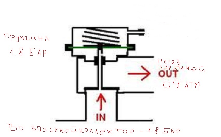

Теперь рисунок 2. Тоже самое, но у нас появилась рестрикция перед турбиной из-за пайпа впуска и фильтра, скажем на большой турбине 0.1 атмосферы.
Давление, открывающее поршень 1.8 Бара наддува + 1 атмосфера естественного давления =2.8 Бара
Давление, удерживающее поршень -1.8 Бара пружины + 0,9 атмосфера естественного давления ( рестрикция 0,1 Бара перед впуском) = уже всего 2.7 бара.
Т е как только давление наддува привысит 1.7 Бара ( + 1 атмосфера естественного давления), то байпасс сразу приоткроется и нчнет травить, поскольку давление, удерживающее поршень, станет меньше давления, открывающего поршень.
