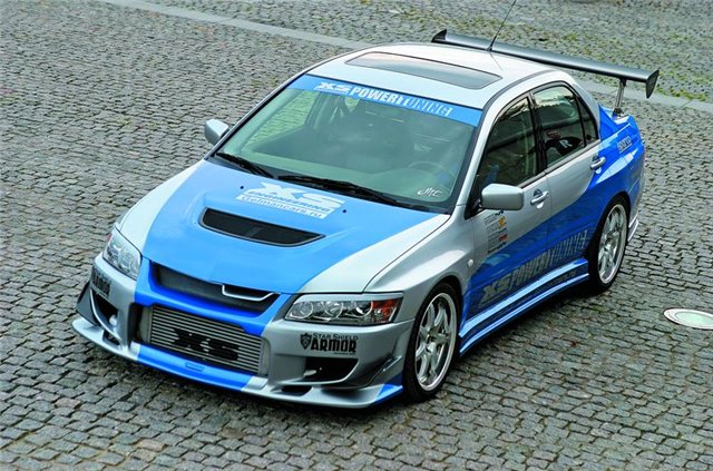

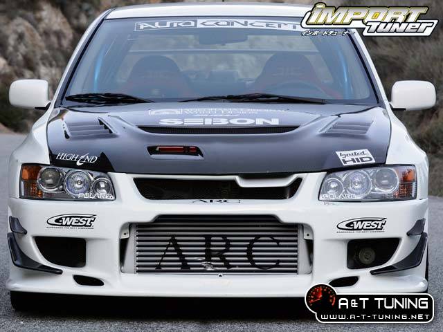

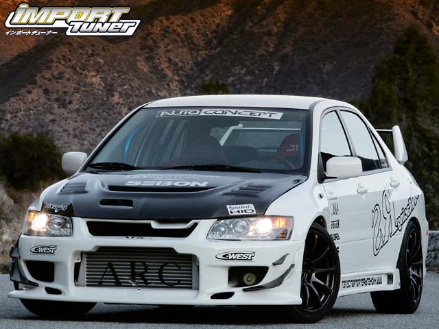

может что то типо этого сделать..

Вода и грязь убьют твой мотор. Как для гонки, кольцевой или дрэг - пойдет!

На фотках рукав будет прям на радиаторе лежать, а он у меня аллюминиевый весь... Пробывал кто пальчиком до ронуться до него? Так что этот вариант не доконца заебатый, я считаю раз уж делать хол впуск тогда так чтобы он был от начала и до конца холодный.
