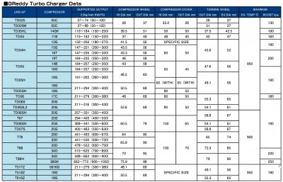

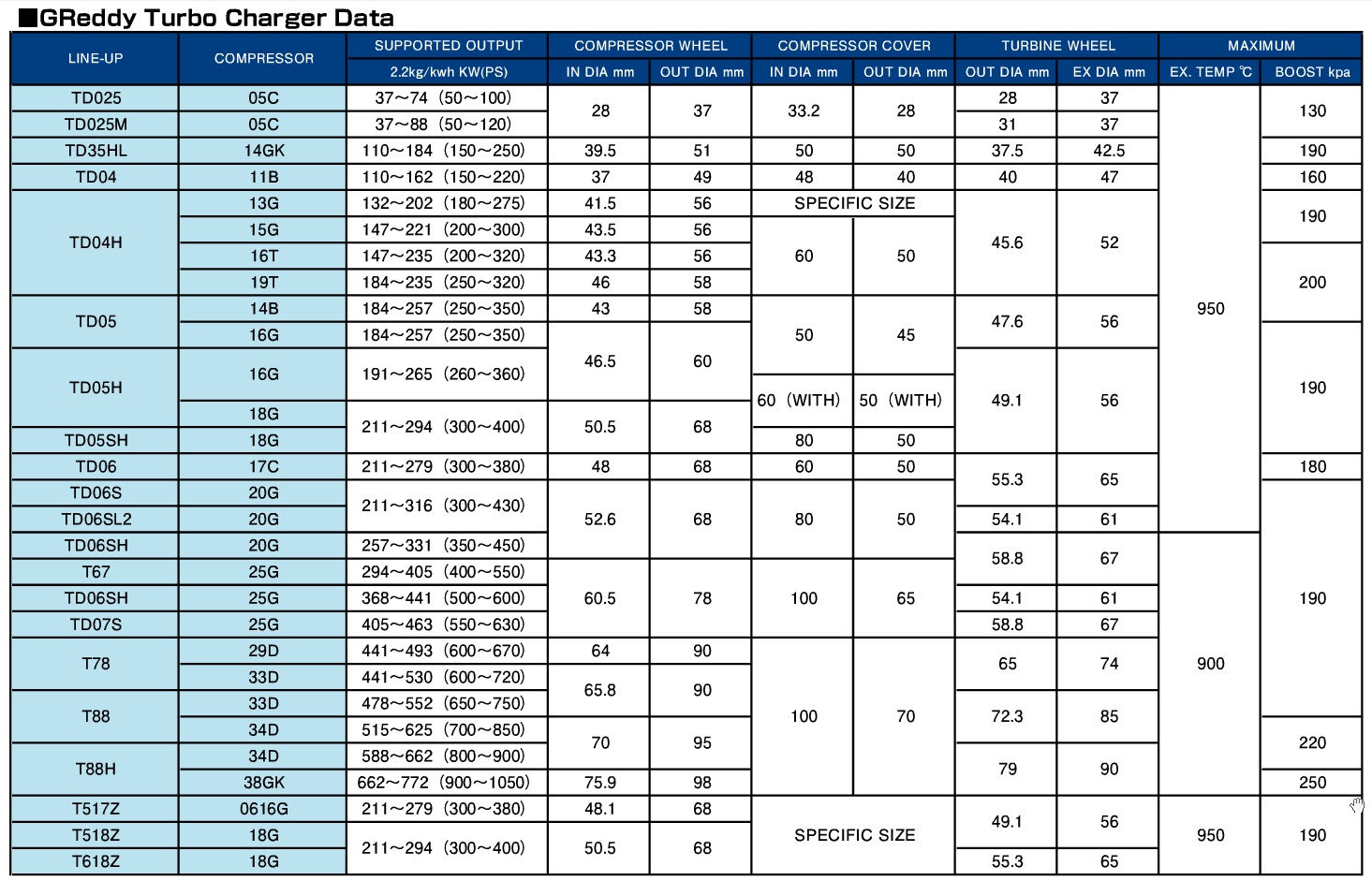

greddy td04-19t

судя по таблице 16Т выгодней 19Т, тока последнюю не пойму 200Кпа то есть 2.0 максимально что может выдуть турбина, это получается 1.2 атмосферы максимальное рабочее давление, я же правильно считаю -0.8 атмосферное тобиж вакуум заполнили и далее остается 1.2 или не так? если исходить из этого конечно придет Карачунь если в нее дуть более 1.2, остальное повышение давления на свой страх и риск, хоть может я не правильно понимаю суть процесса...
скорее всего не правильно не может же TD05 меньше дуть, или счетатся 2.0 это после вакуума?
скорее всего не правильно не может же TD05 меньше дуть, или счетатся 2.0 это после вакуума?Outlander turbo 2005, 19T,OKADA PROJECTS Plasma Quad Pac, Grimm Speed, Bypass RS.

При чем здесь абсолютное давление то? В таблице указано значение максимального наддува. Кстати, производитель 19Т сказал то же самое- до 2х бар.
