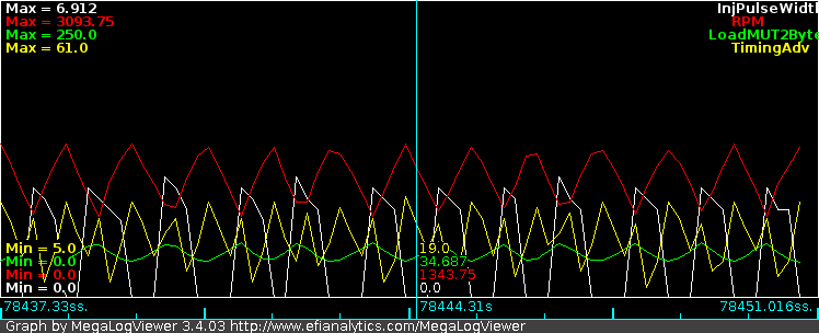

В888МВ96 писал(а):помогайте.почти такая же история сегодня получается.завел холодную обороты скачут от 1000 до 2000 не останавливаясь.заглушил завел снова все нормально работает нагрелась но как только чуть задел тапку и сбросил тут же начинается тоже самое плавание.РХХ менял не помогло.даже просто его отключаю ничего не меняется как будто кто то тапкой работает сам по себе.получается не в РХХ дело.логи прилагаю может кто что в них увидит.после того как поездишь все вроде на своих местах все ровно.но стоит остановиться постоять чтоб на хх поработала потом чуть газанешь сбросишь и снова начинается плавание.
Прикольно логи выглядят: устойчивая осцилляция с отключением топлива.

Прикольно. C какого-то фига рубит топливо.
Залей какую-нибудь стоковую прошиву. Может где косяк.

разьем с РХХ что снимаешь что нет ничего абсолютно не меняется.РХХ менял не помогло.прошивка сток ГТА залита отсюда.причем такая проблема бывает не всегда.на горячую ни разу не было а на холодную может быть а может и все нормально

Вопрос в том, почему полностью отсекает топливо.
Re: Скачут обороты на холодную ( 800-2000 )
Сообщение В888МВ96 » 04 дек 2014, 11:35
мне самому интересно почему топливо отсекает.при чем даже если поехал т.е. в движении точно такая же история пока не прогреется и пока едешь практически на холостых не топая
