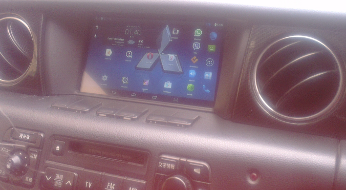

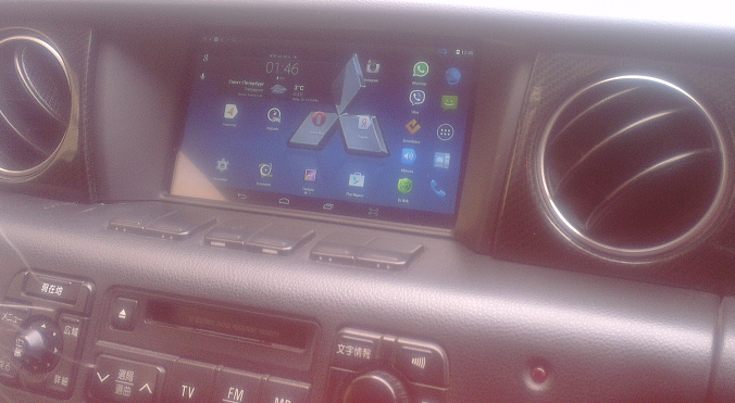

Вот решил сделать отдельную тему, может кому будет интересно.
Штатный монитор у меня не работал, поэтому решил сперва сделать carpc, но потом отказался в пользу готового решения - планшета.
Задачи ставились следующие:
1) интернет
2) навигатор
3) чтение/удаление ошибок блока управления
4) отслеживание показателей в реальном времени

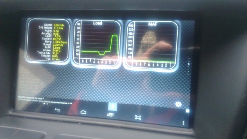

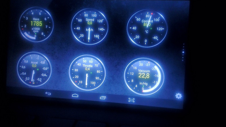

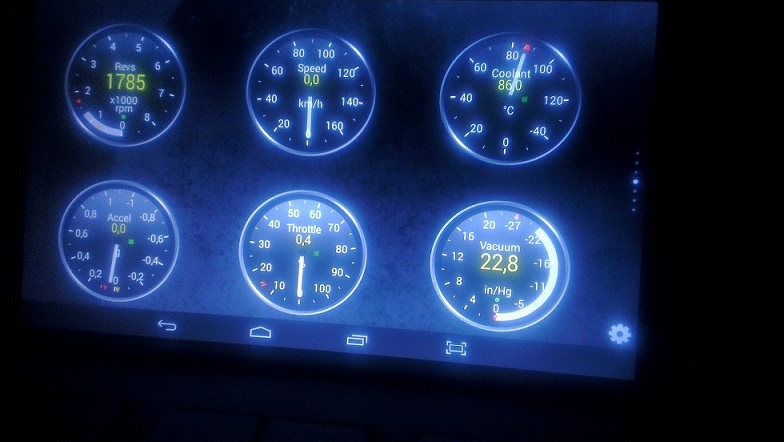

Пока поставил бесплатную программу (функционал у неё маленький), вот что получилось:
1) интернет
2) навигатор

Привет! Что за планшет ставил? Ставил прямо в корпусе или разбирал?

Привет. Поставил китайский планшет на первое время, так сказать на опыты, с поддержкой 3g, wi-fi, bluetooth. Планшет не разбирал, искал по размеру чтоб сильно не пилить панель.

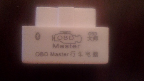

Реализовано это все с помощью bluetooth адаптера ELM327

Отлично вписался. А то, что китайский, так они все китайские
Один косяк, на морозе может глючить, пока салон не отогреется.

а какая модель планшета?

модель - bb mobile Techno 7.0 3G, ROM 8GB, RAM 512Mb,Dual Core, Bluetooth, GPS, Wi-Fi

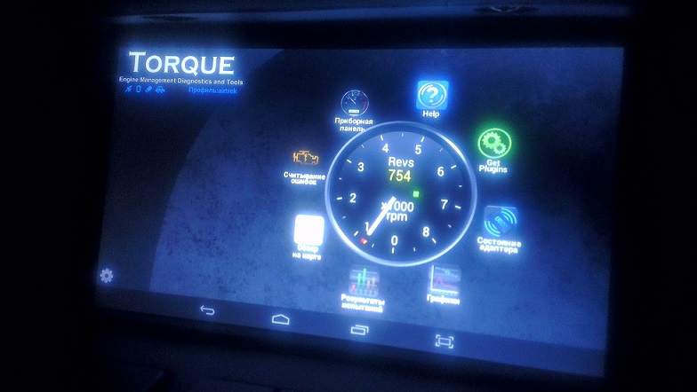

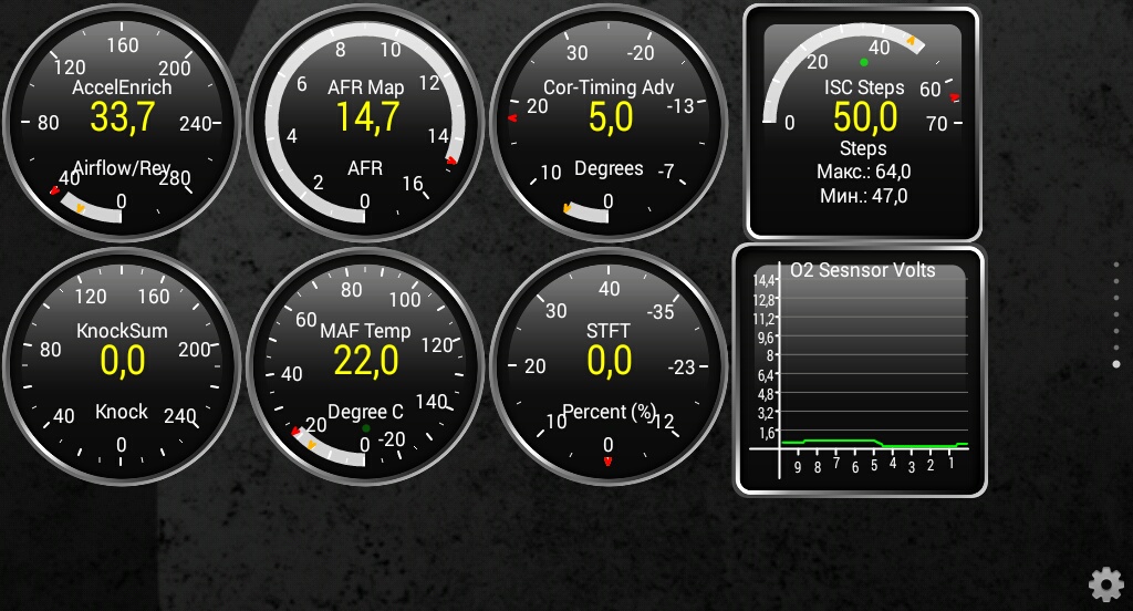

Поставил платную версию Torque, функционал шире, нужно только настроить программу. Ещё есть приложение MUT For Torque v2, именно версия 2 должна законектиться на наши машины. Стоит правда 563 рубля
. Сейчас пока поиграюсь с платной версией Torque, позже поставлю MUT.
Фото Torque:
. Сейчас пока поиграюсь с платной версией Torque, позже поставлю MUT.Фото Torque:

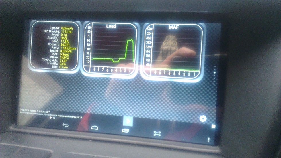

Поставил MUT, чуть позже как появится время сделаю один большой пост на эту тему, а пока фото, пробный тест.
Как настрою более менее сравню показания на планшете и в EvoScan.

Итак, как я это все реализовал:
1) купил адаптер bluetooth ELM327
2) установил программу torque pro c play маркета
3) к ней дополнительно установил плагин MUT v2
Суть этого плагина заключается в импорте PID в Torque
4) настраиваем модуль MUT
-- заходим в настройки Torque, потом Управление дополнительными PID/Датчиками, затем в меню выбираем добавить набор и импортируем выбирая MUT import
-- после импорта наблюдаем следующую картину
5) теперь непосредственно в Torque нужно добавить тот датчик, которые нужно мониторить.
-- заходим в torque, затем панель приборов, нажимаем на экран и держим некоторое время, появится вот такая картинка
выбираем добавить прибор, затем выбираем тип прибора
затем датчик (которые в начале MUT, это датчики которые мы импортировалли) их и нужно выбирать
Вот вкратце и все.

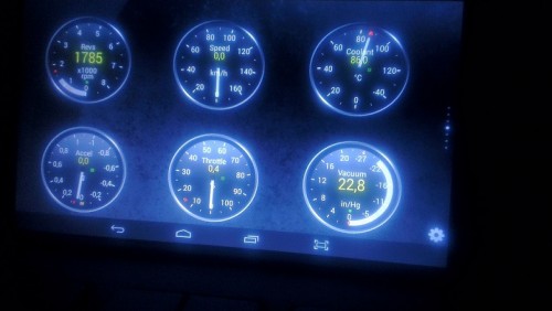

Вот что получилось на первом этапе:

подключил к планшету зарядниик через прикуриватель, а вкл выкл реализовал программно, при включении зажигания планшет начинал заряжаться, создал правила при подключенной зарядки включался экран, интернет, бл.туз и т.д, а при выключении зажигания т.е. зарядка планшета прекращалась создал правила отключать все и уходить в спящий режим, в спящем режиме за ночь акум разряжается всего на 1 процент.
