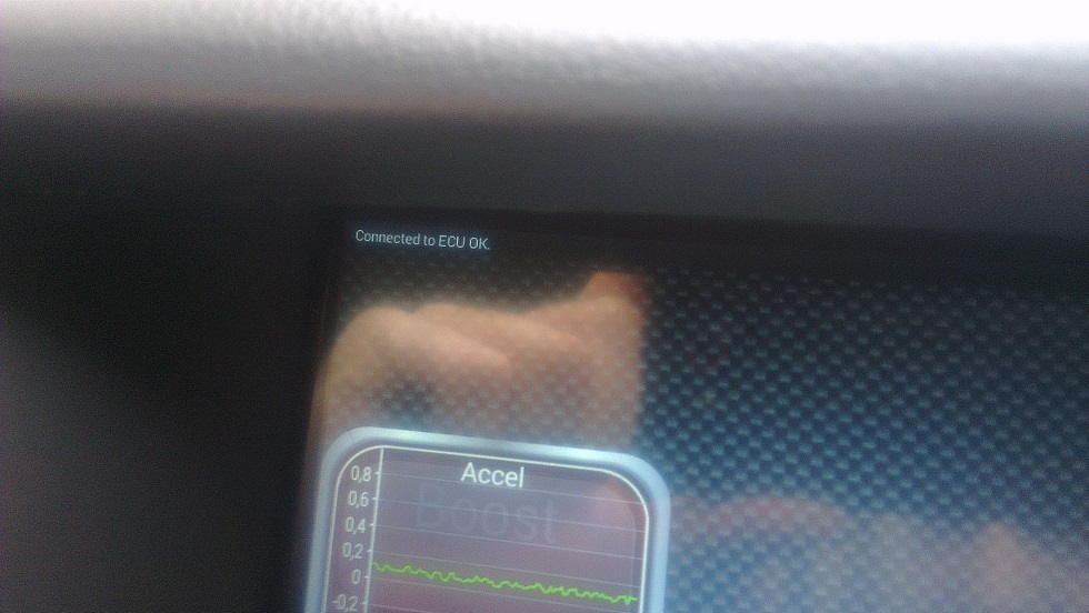

Сообщение bioskster » 25 фев 2015, 13:31
Законектил свой встроенный планшет с мозгами :)

Сообщение invictus » 27 фев 2015, 00:58
С помощью чего?
Re: Штатный монитор
Сообщение Dimarik » 27 фев 2015, 07:38
invictus писал(а):С помощью чего?
На одну тему ниже почитай в этом же разделе, описано же
Re: Штатный монитор
Сообщение invictus » 27 фев 2015, 10:28
В той теме мне никто так и не дал конкретную модель девайса, поэтому спрашиваю и здесь тоже. Не хочется попадать на кетай голимый.
Re: Штатный монитор
Сообщение bioskster » 27 фев 2015, 10:59
viewtopic.php?f=23&t=3295&p=110724#p110724
