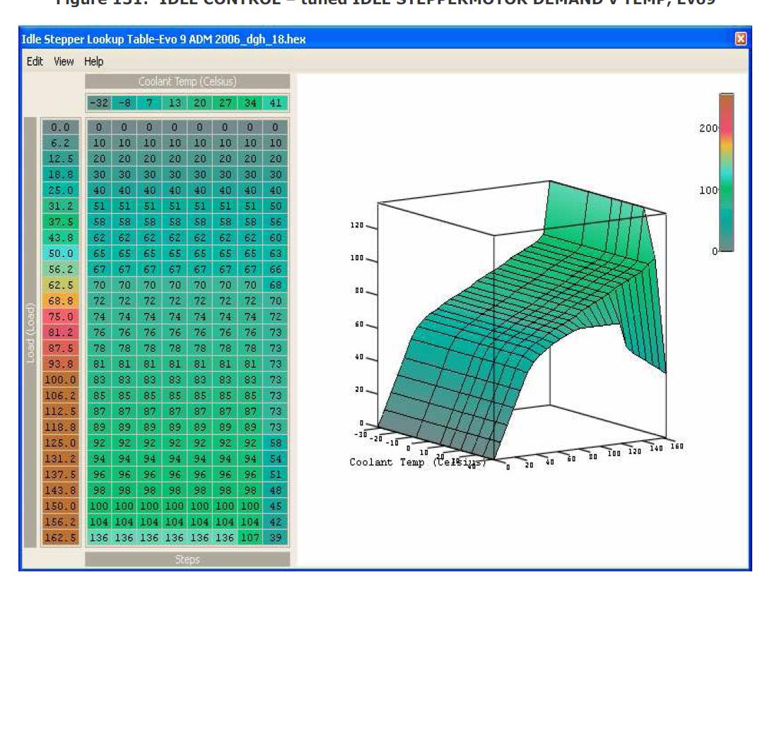

ХМЛ для эво 7 ГТА. Я немного подправил один параметр ( Idle Stepper Lookup Table) чтобы он выглядел так же, как он выглядит в интрукции Мерлина, т е можно сделать так, как написано у него ( у нас другие значения, но идея понятна). Если изменить значения в последней колонке на маленькие, то пропадет эффект " подвисания дросселя" при сбрасывании газа. Для меня это очень актуально сейчас, потому, как газонув и отпуститв тапку на 4 или 5 передаче, ускориться снова просто невозможно. Обороты растут, а машина не едет. Антон говорил, что у него что-то подобное бывает. Короче говоря, думаю, что с этой поправкой обороты будут падать гораздо быстрее и машина будет быстрее переключаться на пониженную передачу ( предположение, проверить пока не могу- в море я))
Если будите менять этот параметр, то не забудьте изменить еще один - DECEL FUELCUT DELAY, время которого должно быть уменьшено от лоуда 70 и выше.

Сообщение C00LM4N » 06 сен 2012, 18:35
Шота, прочитал раз 5, но так и не смог понять почти ничего... Что за подвисания, с чего бы коробке быстрее скидывать на пониженную, при том ещё и на падении оборотов..?

Сообщение georg1970 » 06 сен 2012, 22:06
Серега, глянь у Мерлина....
Re: Софт для работы с прошивками
Сообщение C00LM4N » 06 сен 2012, 22:38
Прочитал, но не понял, зачем что-то вообще трогать.
Ну и пусть обороты не так быстро падают, что плохого-то?
Сообщение georg1970 » 06 сен 2012, 23:52
У тебя ничего, у меня это большая проблема сейчас. После подгазовывания обороты очень медленно падают. Возможно из-за установки большой ДЗ. У Антохи подобная штука при перегазовках...
ЗЫ. Я ж сказал, еще не пробовал. Но судя по тому, что у Мерлина есть эта тема в описании, там не все так просто с этим параметром. Короче надо тестить...
Сообщение C00LM4N » 07 сен 2012, 00:32
Ну ок, с подвисаниями ясно. А как так что нажимаешь после этого и не едет?
Сообщение georg1970 » 07 сен 2012, 00:43
ХЗ Серега, в голове у меня несколько теорий на эту тему, но какая из них верная, покажет только время. Начиная от несроста ГТАшной АКПП ( все-таки, поскольку есть инфа, что на митсу маркировка акпп должна совпадать вплоть до каждого знака) и заканчивая тем, что нужно сделать 3Д карту эмуляции МАФа конкретно под мой конфиг ( Рома считает, что это может помочь с корректностью переключения передач и т д)...

Сообщение iPetroffich » 07 сен 2012, 07:28
C00LM4N писал(а):Прочитал, но не понял, зачем что-то вообще трогать.
Актуально на мкпп, на ускорении примерно в половинный дроссель переключения доставляюет некоторые неудобства.
