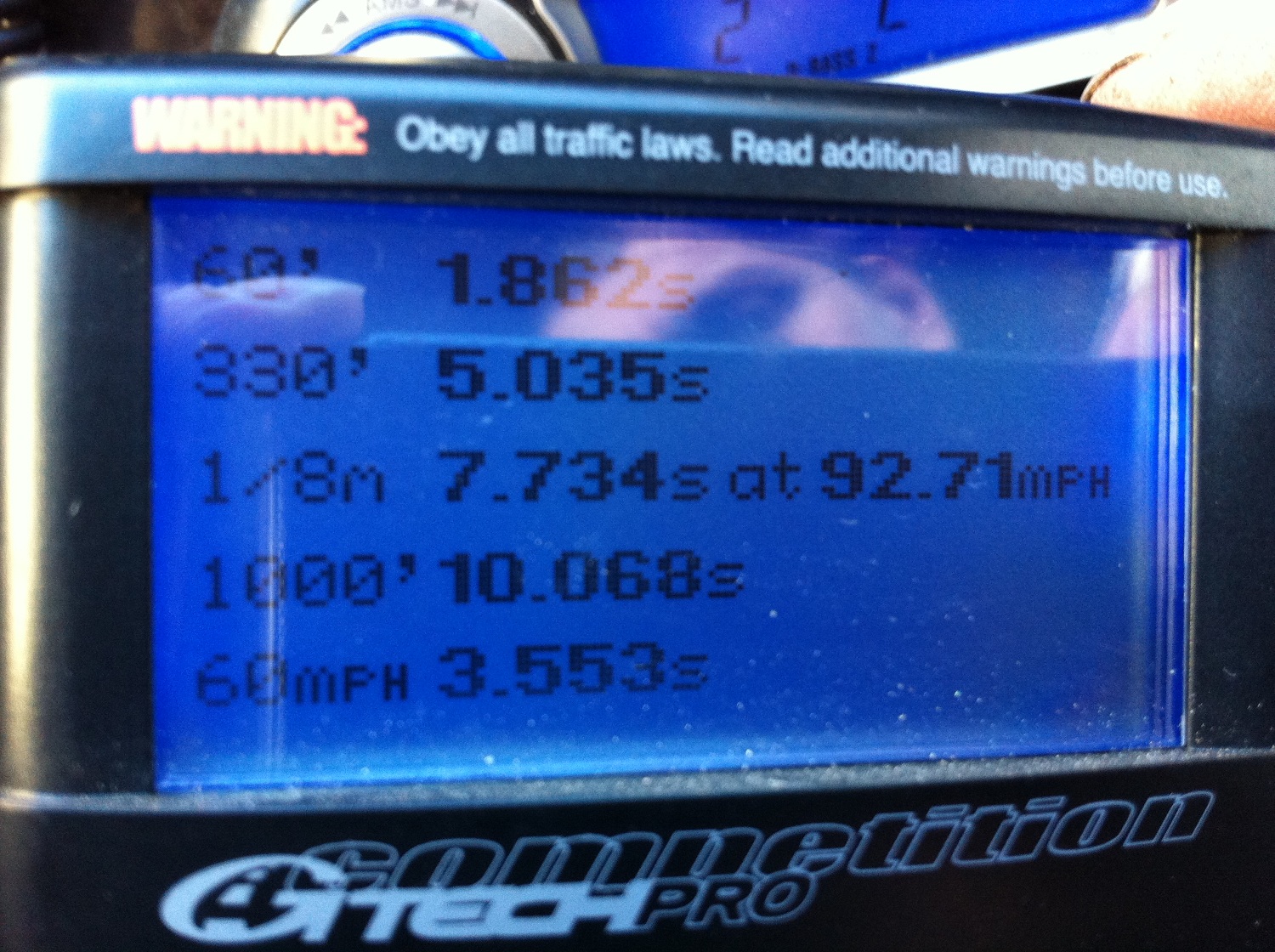

Сообщение C00LM4N » 04 июн 2015, 17:03
Ага, скажи еще цифры без лонча.
Re: Томей
Сообщение t527rus » 04 июн 2015, 17:11
Блин,точно!Надо в выходные замерить его с одной педали для прикола :)

Сообщение Rcus » 04 июн 2015, 19:43
t527rus писал(а):
C00LM4N писал(а):У томея ужасный спул.
Лучше 28 гаретт.
Спул,действительно,так себе ;)
Это колесница так едет?!
Rcus
Сообщений: 563
Благодарил (а): 11 раз.
Поблагодарили: 338 раз.
Re: Томей
Сообщение t527rus » 05 июн 2015, 01:48
Ну да :) Катапультируется она обалденно.
