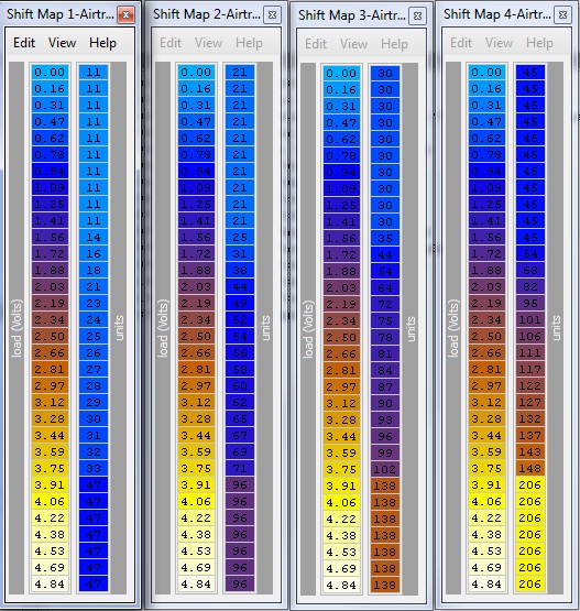

Сообщение C00LM4N » 24 апр 2013, 10:27
807. Для 899 тож самое будет.
Рассчитал переключения на тапке под 7000об, пока тестирую - нравица.

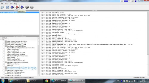

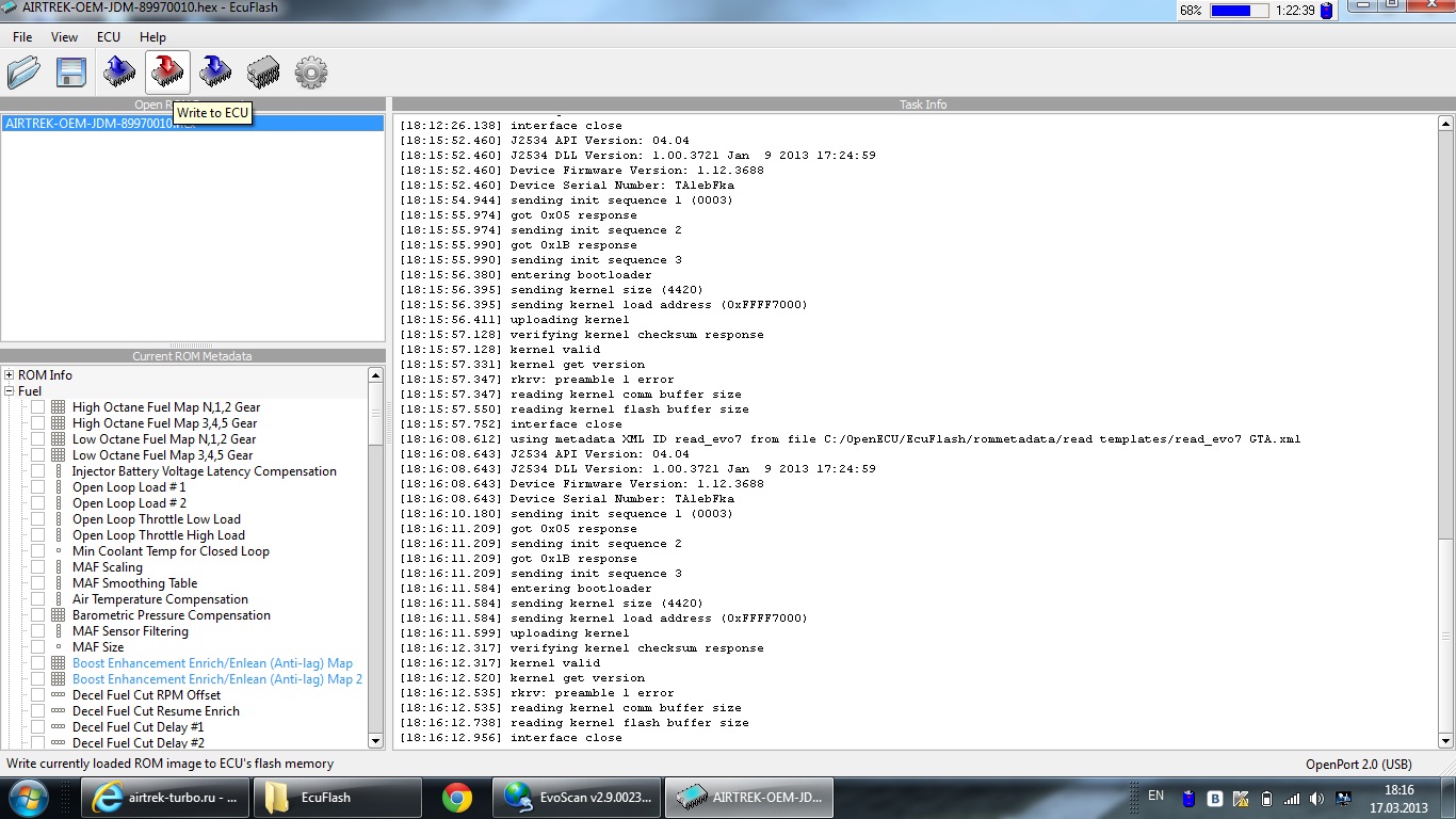

Подскажите а OpenPort 2.0 Трека не шьет чели? скачать прошивку получается а обратно залить хер, что же делать?

Должен шить. Че пишет?

че ему надо

Сообщение C00LM4N » 30 апр 2013, 10:42
Попробуй другой метод записи - если прописан mitsukernel, поменяй на mitsukernelocp.
В xml'ке для этой прошивки.
Re: Прошивка родного мозга
Сообщение Homa » 30 апр 2013, 10:45
А бут пин подключили?
Сообщение partizan55 » 30 апр 2013, 11:41
C00LM4N писал(а):Попробуй другой метод записи - если прописан mitsukernel, поменяй на mitsukernelocp.
хорошо попробую, в ауте в методе записи написанно mitsubootloader
Homa писал(а):А бут пин подключили?
да конечно подключен.
он бы наверное не скачивал тогда.
Сообщение C00LM4N » 30 апр 2013, 11:59
Блин, у тебя же аут, прозевал.
Так он же только ммсфлешем шьется.
Сообщение Dimarik » 30 апр 2013, 12:00
C00LM4N писал(а):Блин, у тебя же аут, прозевал.
Серёг вопрос про ТРЕК был
partizan55 писал(а):Подскажите а OpenPort 2.0 Трека не шьет чели? скачать прошивку получается а обратно залить хер, что же делать?
Сообщение georg1970 » 30 апр 2013, 12:01
а на скрине аиртрековская прошивка...
Сообщение C00LM4N » 30 апр 2013, 12:01
Бля все, сегодня не мой день - машина глохнет, мозг тупит... ))
