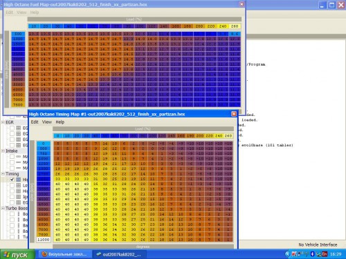

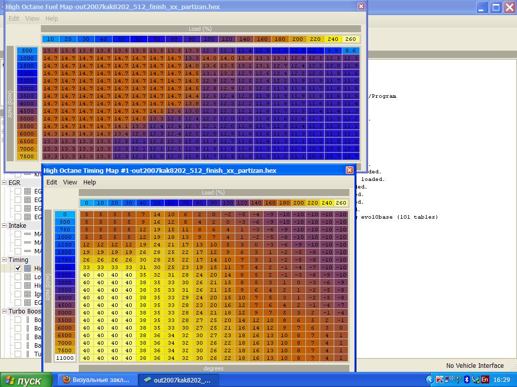

господа, очень интересная ситуация произошла сегодня.
несколько дней назад я последний раз подправлял карты. делал логи (на 3й в подъем, да и 4й немного) кноков не было можно сказать, темпер 900 строго был. сегодня ехал в курск, есть прямые участки где можно лупануть. в обще на пружине хотел посмотреть егт. стрела дошла до 900 и застыла. дай думаю на бусте. в общем стрела уверенно переваливала за 900. это было на 1.3. включил на кило. то же самое, стрела уверенно переваливала за 900. и я ума не приложу в чем дело. к сожалению ноута не было с собой чтобы лог сделать. ехала хорошо, ровно, без поддергиваний.
скрин карт прилагаю.
у кого какие мысли ?
выскажите пожалуйста свои мнения и предположения.

Для примера, у меня в ячейке 200 - 6000: афр 11.1, уоз 15.
У тебя 11.3 и 7.
Богати и опережай, для начала.
Ну и некоторые сомнения в показаниях сенсора есть, все-таки прыгать за 900 это как-то слишком для таких карт... Хотя фиг знает.
У тебя 11.3 и 7.

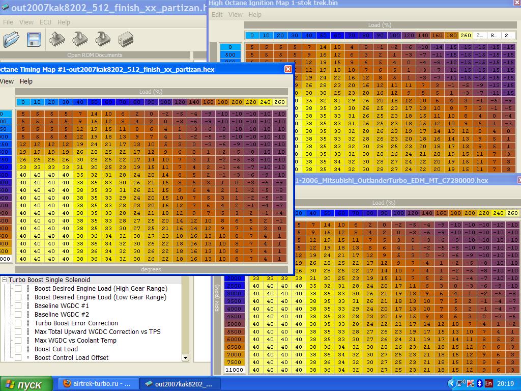

а на сколько богатить то? где то на 0.3 везде по жирней? или где
а по углам я подумал, может сток аута залить и от них уже плясать? (углы сток трэка, настоящие и сток аута на картинке) там на загрузке выше 120 углы злее от 2-3 до 5-6
стрелка двигается стабильно, уверенно. начинаю от запуска, простоя на хх, заканчивая движением на разных загрузках мотора. я на оборот до сегодняшнего дня сомневался в его показаниях выше 800. стрелка всегда доходила строго до 900 и останавливалась.

Забогати на 0.3, да зажигание подвинь градуса на 3. Ну ты ж знаешь, че делать )

да не всегда серег, а если и знаю, то бывает и сомневаюсь в правильность.
давай уточним. в ячекахгде афр 12 с лишним и богаче я богачу на 0.3 и заливаю углы сток аута. (они по злее чем сейчас, но не такие злые как на трэке)

В ячейках начиная с лоада 160-180 забогати, углы поднимай плавно и смотри за детоном. Начни с +3.
