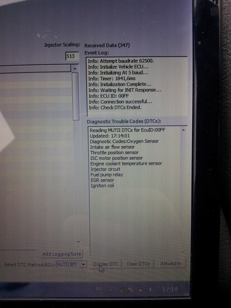

Снял сегодня лог с еще одного РВР.
Гляньте, что там не так.

ездиет с мертвым солинойдом с дохлой лямбдой
как мне показалось
но будем ждать ответа профи...

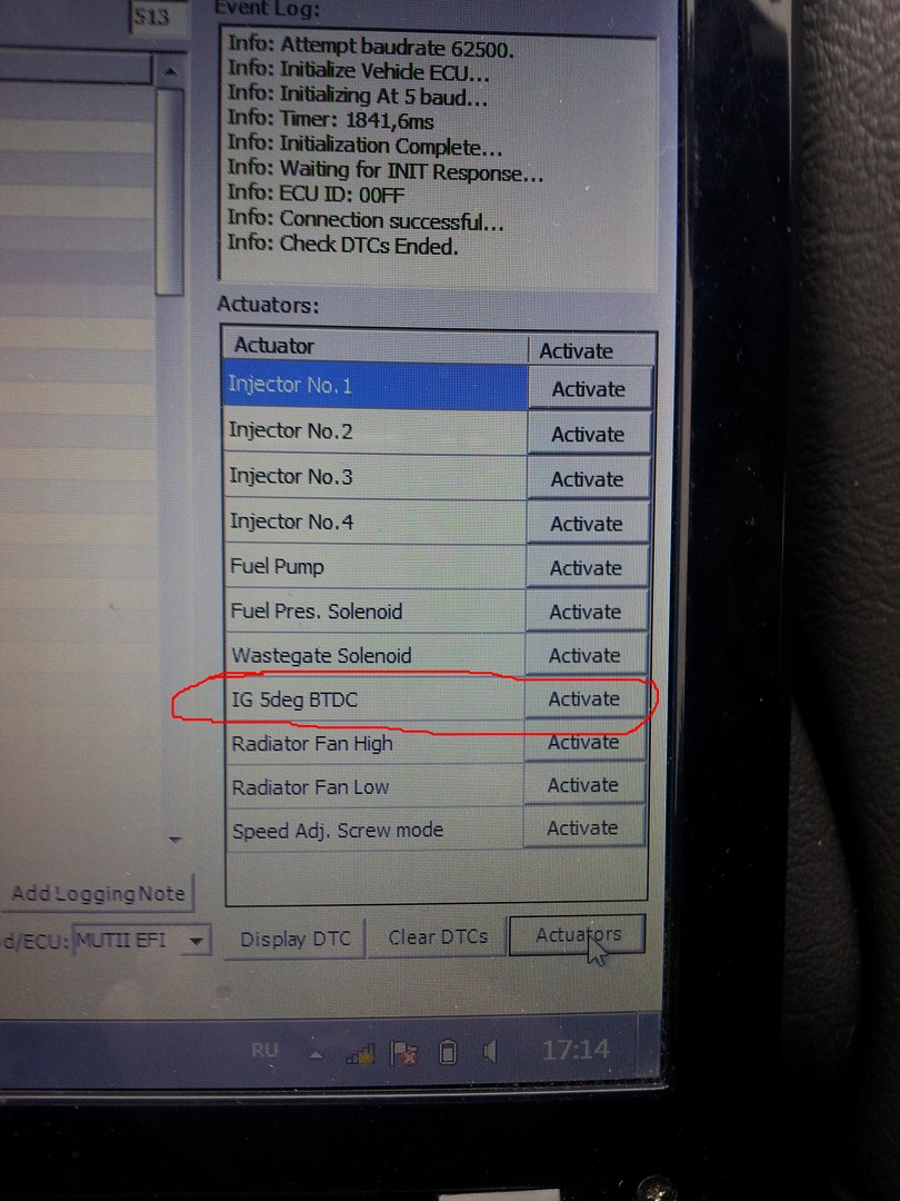

Что за параметр обведен красным?
А дальше ошибки... Я вобще ничего не понимаю!!!
Homa - Клубень Unlim 500+
- Сообщений: 1529
- Откуда: Питер
- Благодарил (а): 42 раз.
- Поблагодарили: 211 раз.
- Откуда: СПб.
Re: Понимающие в логах, помогите разобраться
это 5 градусов зажигание до верхней мертвой точки, то есть это базовое зажигание без управления мозга, ткнул и настраивай холостой ход если нужно

- Откуда: СПб.
тогда там целый букет
лямда, маф, датчик положения дросельной заслонки, положение коленвала, датчик температуры, инжекторы, топлевный насос, датчие егр, ну и катушки зажигания.
чета мне не вериться ...

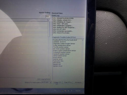

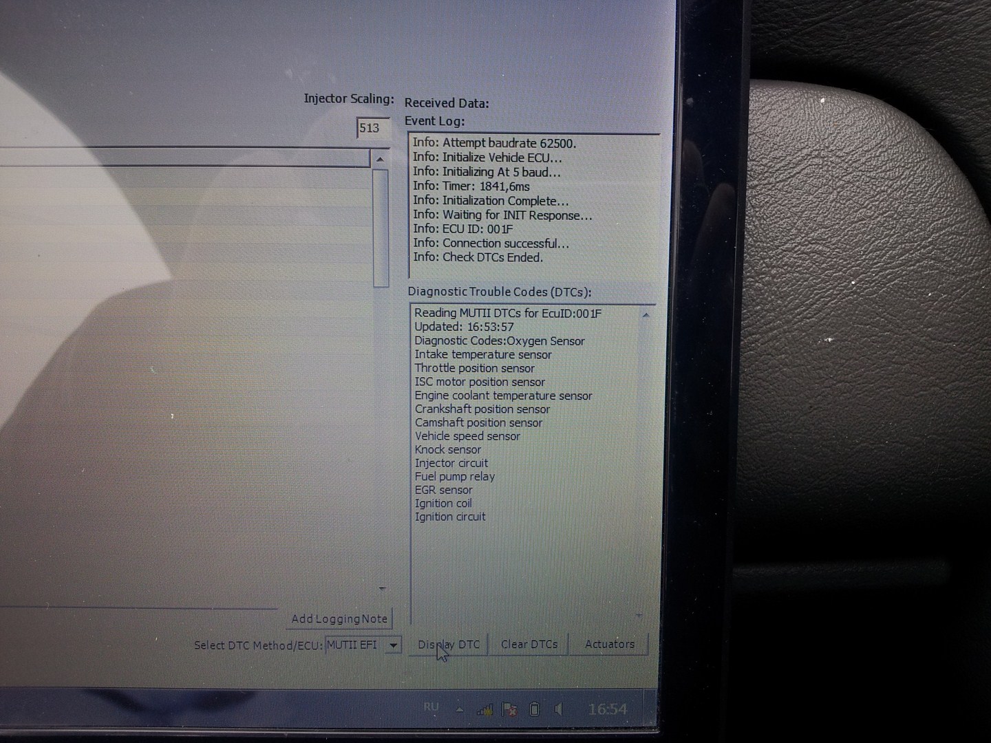

Шота, привет!
Рад что ты появился!
Стер, через 20 мин снова почитали, результат на последней фотке!
Самодиагностика(скрепкой) показала сначала ошибку датчика температуры воздуха и ошибку форсунки, после сброса ошибку датчика распрезвала!
Это просто фантастика какая то!
Игорь от меня уехал, звонит через 5 мин., говорит встал по середь дороги, горит чек, при попытки завести схватывает и глохнет!
Я говорю, сделай самодиагностику, он скрепку воткнул, говорит все тоже самое(ош23) скрепку вынул, чек погас, завелся и поехал!

Еще у него(прошлым хозяином) обрезаны 2 провода которые идут с Гены на мозг.
Зачем это сделано было? Есть предположения?

Сорри, по интернету диагностику не могу сделать. Нужно смотреть все и проверять с электриком тогда. Я вообще не понимаю, как с таким количеством ошибок, он ездит... Он по ходу давно уже должен уйти в аварийный режим и жрать топливо ведрами...
Толкового электрика найти сложнее чем настройщика!
- Сообщений: 1529
- Откуда: Питер
- Откуда: СПб.
Раз чек загорается, значит неспроста.
Если перерезали управление геной от мозга, значит что-то явно не в порядке было. Может с самим мозгом что-то , или с проводкой, потому и ошибок гора.
По логам понятно, что турба не дует, умерла ли лямбда до конца не ясно (если лог начали писать сразу после запуска двига - то ещё полужива, если двиг уже поработал больше минуты - дохлая).
