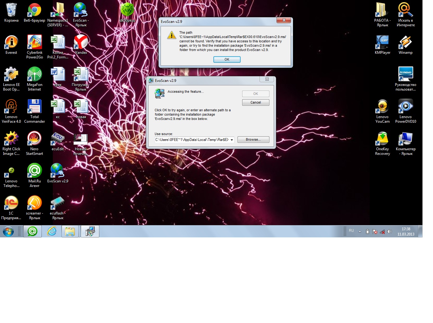

бляяяя я щас разебу свой ноут уже....теперь эвоскан мне выкидывает это:
Мож эвоскан грохнуть и по новому установить? меня уже колбасит от этого дрочива

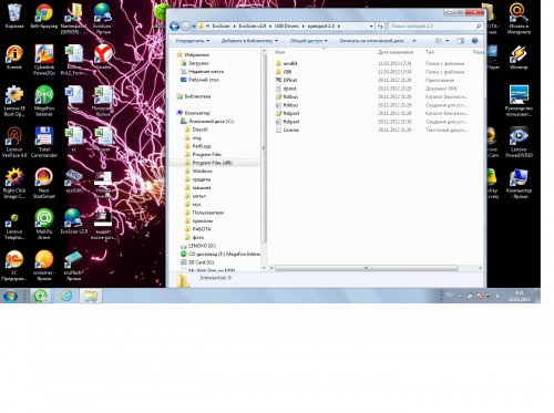

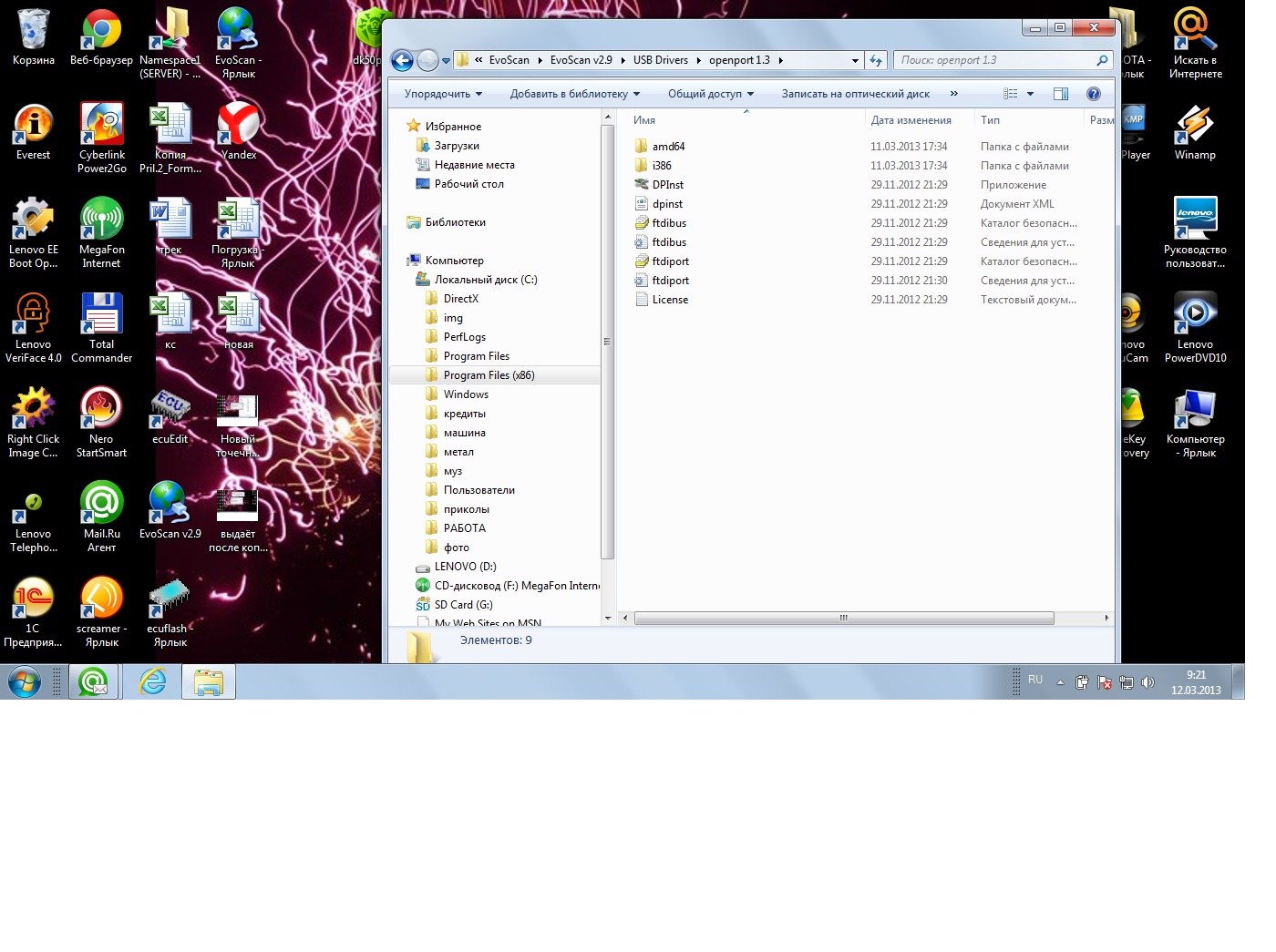

Теперь выдаёт это после установки дров от Жени в папку юэсби драйверов в эвоскане
А вот что в этой папке у меня сейчас

Не у кого такого окошка не выскакивало в evoscan???

Скейлинг форсунок надо указать для логирования, чтобы вычислялся правильный лоад калькулейтед. Вроде так.

Жень, там же написано, что надо передвинуть инжекторскейлинг выше лоадкалька. В хмл поправить.

Верно, эбов, выше. Только с какого хмл то править? Нигде не встречал такой хрени.
Re: Прошивка родного мозга
Сообщение C00LM4N » 12 мар 2013, 23:06
У меня была.
Ты что, хмл эвоскановский не разу не правил? Температуру акпп не добавлял?

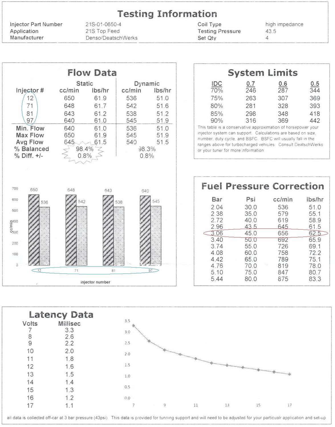

имеются в наличии форсы новые от зубары, объемом 650cc, с ними шел Flow Report скан прилагается,
что нужно прописать и где в прошивке имея данные с этого рапорта.
из рапорта я понял, а так же увидел номера на форсунках 12,71,81,97 тест был при давлении 3.06 соответственно и в рампе для достижения результата в районе 640-650 надо держать это давление, физика процесса более мнение понятна а как прописать жду от вас помощи!

производительность при давке 2,96 указана 656 сс\мин. Соотвественно в скейлинге указываем на 15-20 процентов. А латенси проставь из соответсвующей таблицы Latency Data

Латенси не надо с таблицы ставить. Зальет все жутко. Для 650сс 1,4 мс это жесть. Начни с 0.96
