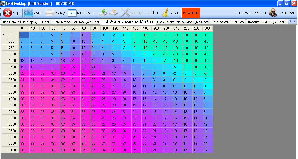

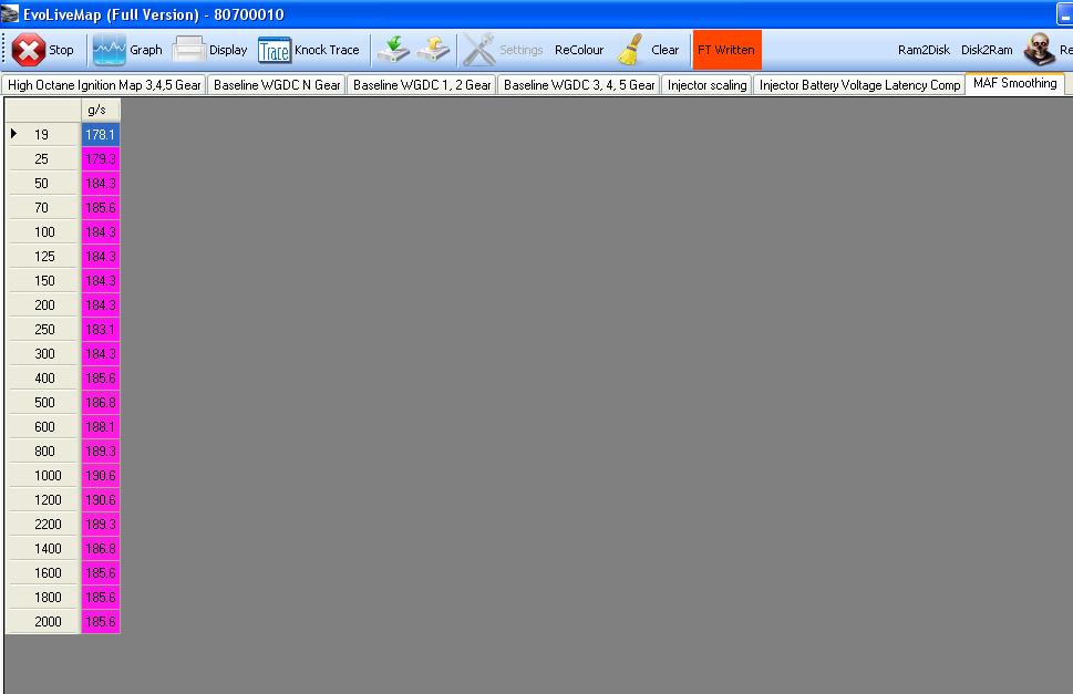

Сообщение pisyakot » 06 май 2016, 15:41
Список доступных карты для редактирования. Ещё чтото?

Re: Кастомные патчи в сток ecu by me
Сообщение votblin » 06 май 2016, 15:51
:clap: Норм
