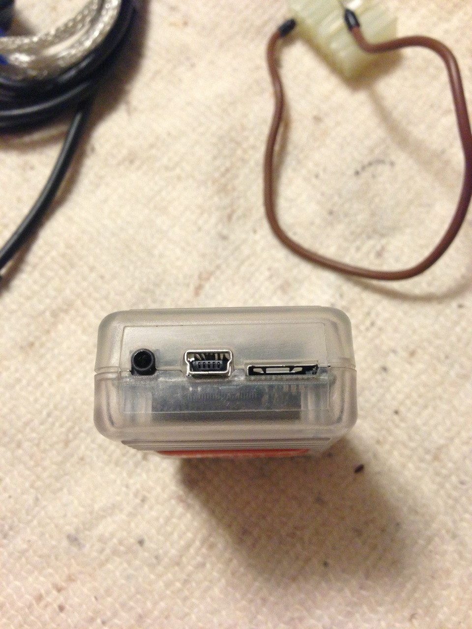

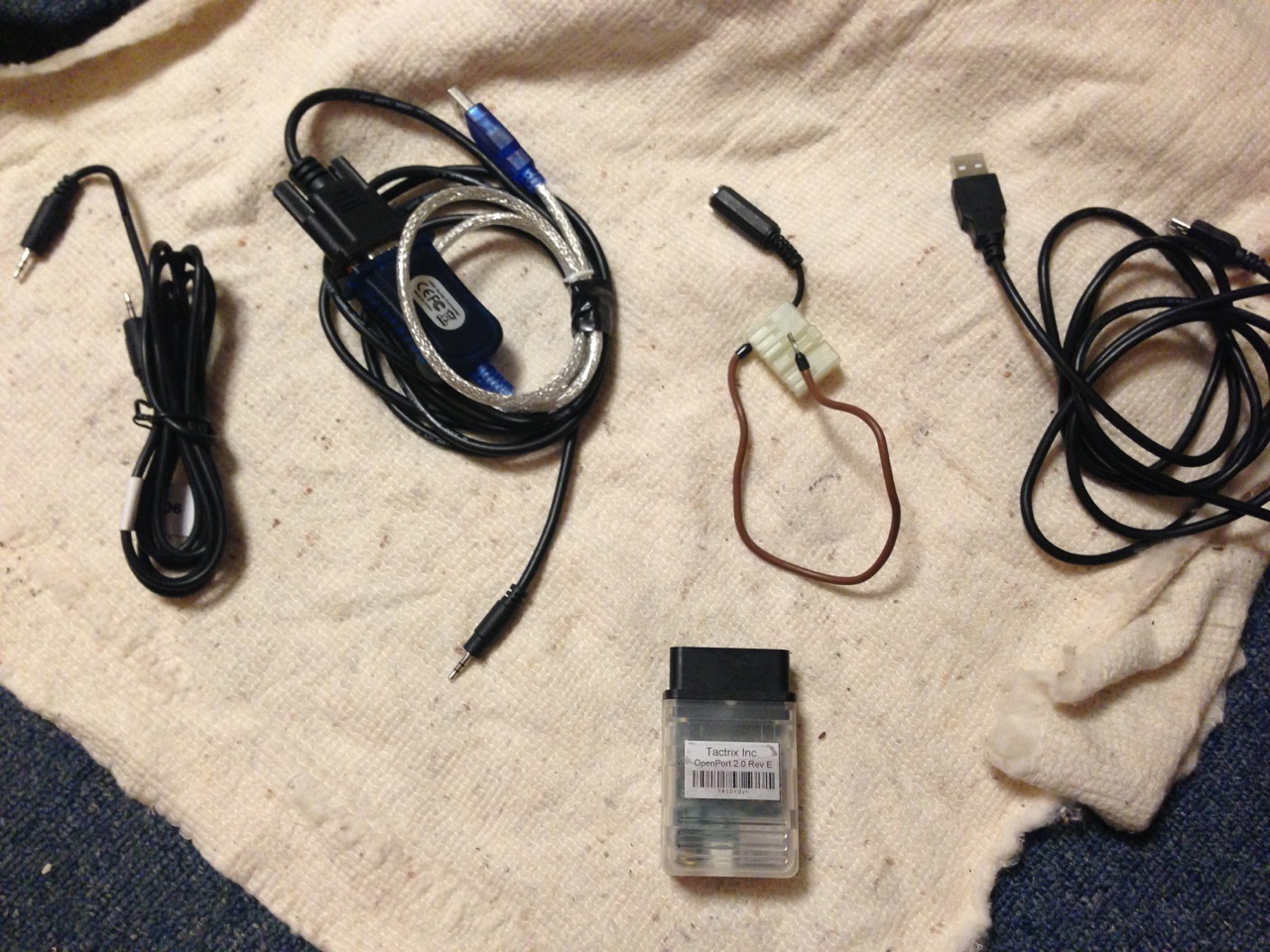

И еще купил шнурок, так вот там куча всяких проводов, назначение которых мне непонятно.
Особенно интересен шнур с COM-port -зачем он, если есть прямой USB?
Поясните по порядку на фото.

Это вроде по фото на ОпенПорт 2.0 похож
Re: Прошивка родного мозга
По надписи Tatrix openport 2.0 догадался? )))

AntonSergeevich писал(а):По надписи Tatrix openport 2.0 догадался? )))
Честно говоря - надпись даже и не смотрел

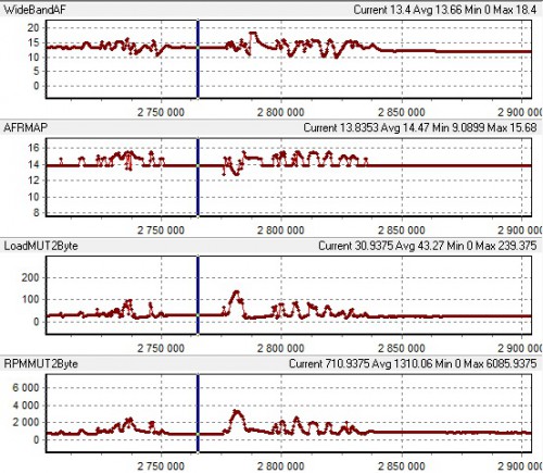

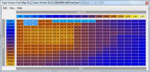

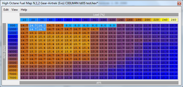

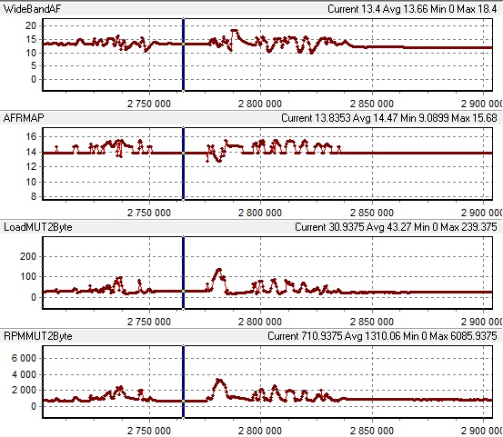

А ещё есть интересное в том, что в карте N,1,2 по топливу на ХХ прописано 14.7, а довольно часто эвоскан логгит 13.83 афрмап. Ну т.е. например обороты 720, лоад 29-30 - в ячейках вокруг 14.7, а в логе 13.83. Откуда он их берет - я понять не могу.

Коррекции нету, я в опен лупе, именно потому там и смесь какая угодно, кроме 14.7 )))
Карты ХХ изменены только на прогретую - ХХ поднят примерно на 50 оборотов, как в прошивке гта (для эво валов). В остальном диапазоне сток трек.
В 899 у меня все точно такие же параметры, смесь на ХХ гуляет от температуры, но ниже 14 не бывает. И афрмап 13.83 на ХХ - тоже не бывает.
Я фиг знаю, ни в одной карте нету ничего ниже 14.7 в районе ХХ, но блин афрмап откуда-то 13.83. А насколько мне известно, на афрмап не влияют никакие коррекции (они влияют только непосредственно на импульс на инжекторы), на него влияет только октан, но в данном случае он не при чем.

Причем на драйве при афрмап 13.8 шлз показывает 13.2-13.3, а на нейтрали может показывать или 13.2-13.3, или 11.1-11.3. Здесь я могу привязаться к мафу, ибо при 13.3 аирфлоу около 30 Гц, а при 11.2 - 20-25.

Во-первых, если начать подстраивать под афр в картах, то на горячем впуске он начнет сильно уплывать в бедную сторону - до 16.5 точно, а может и беднее. Не хотелось бы заглохнуть в пробке )
Во-вторых, главная проблема - это афрмап 13.8, который берется из ниоткуда, ибо в картах нигде такого нет.
Взял чистую прошивку от гта, залил в неё свое топливо, зажигание, форсунки и запуск, отключил егр и лин спул, включил 2-байт параметры, остальное оставил в первозданном виде. Посмотрю, что будет.

В общем на такой прошиве стало ещё богаче, и на ХХ в драйве по-прежнему афрмап 13.8.
